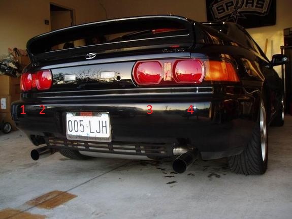

Ahoj,
sehnal jsem si kouki světla na MR2. Originálně svítí tak, že 1 a 4 svítí jako obrysový a brzdový světlo, 2 a 3 funguje jako mlhovka.
Světla chci předělat tak,že 1,2,3,4 budou svítit jako obrysovky a brzdovky, což není problém, akorát přetáhnu kabely a dám tam dvouvláknovky, akorát mám problém s mlhovkama. Chci aby 2 a 3 fungovaly i jako mlhovky, původně jsem si myslel,že k nim prostě natáhnu kabel od mlhovek,ale to mi bylo rozmluveno s tím,že prý jakmile bych zapnul mhovky, tak se rozsvítí všechny 4 světla silnějším vláknem (21W).
Existuje nějaký elektrický udělátko co by to zvládlo? Vrtat do paraboly se mi nechce, a když už bych musel vrtat, tak existuje nějaký elegantní řešení?

A co z jedny z tech dvou couvacich svetel udelat jednoduse mlhovku? Staci nejaka pruhledna cervena folie anebo nejlepe cervena zarovka a prepojit origo mlhovkovy kabel a je to, ne?
o 13.01.2011, 07:18 | Zan
Polovodičová dioda...
o 13.01.2011, 10:27 | JR
jako Zan
o 13.01.2011, 13:24 | M.a.R.i | Upraveno: 2011-01-13 13:29:19
Super, přesně něco takovýho jsem hledal. Takže diodu dám před žárovku s mlhovkou a proud už nepůjde do světel 1 a 4 pokud chápu dobře.
