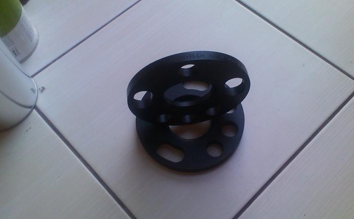

Podlozka ma vzdy, nebo snad vzdy i to stredove osazeni ;-)
Jinak kolo Ti neupadne, ale muze se stat ze ho nevystredis - bude vibrovat
o 08.01.2011, 20:46 | Lukasino
viz treba

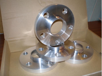

o 09.01.2011, 09:24 | Hráďa
jj je to tak ani u origo podložek tloušťky 1cm osazení není dělá se až od 15mm. jezdil jsem a taky problem nebyl ale pak sem presedlal na jiná kola a jinoušiřku podložek
foto k příspěvku  od Hráďa
o 09.01.2011, 21:44 | Kesam
Jako hráda píše taky je mám od 15mm řekli mi že to nejni bezpečné to tam nemít to osazení a že se do 15mm nedělá.

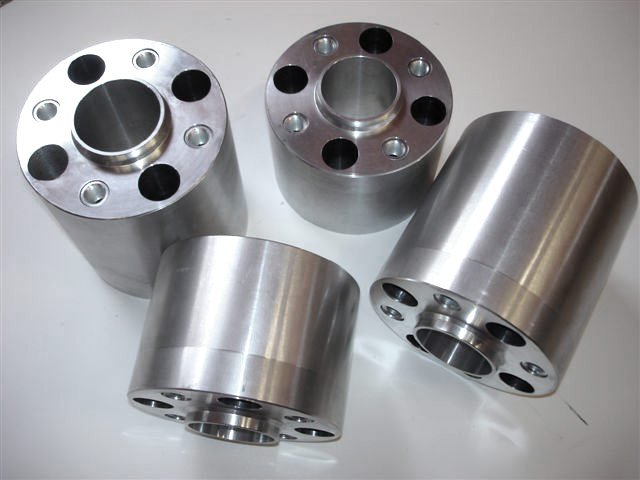

o 10.01.2011, 17:00 | Midnite
z facebooku, REVILO SHOP :)
,,Ještě před Vánoci jsme pro jedno staré Porsche vyrobili tyto podložky. Přední mají šířku 100mm, zadní dokonce 150mm. Ideální dárek pod stromeček :-)"
foto k příspěvku  od Midnite
o 10.01.2011, 17:04 | Lukasino
Tak to už je slušnej extrém :o)
o 10.01.2011, 20:16 | Eidy
Kamarád má na zadní nápravě Camara dokonce 20cm :D
