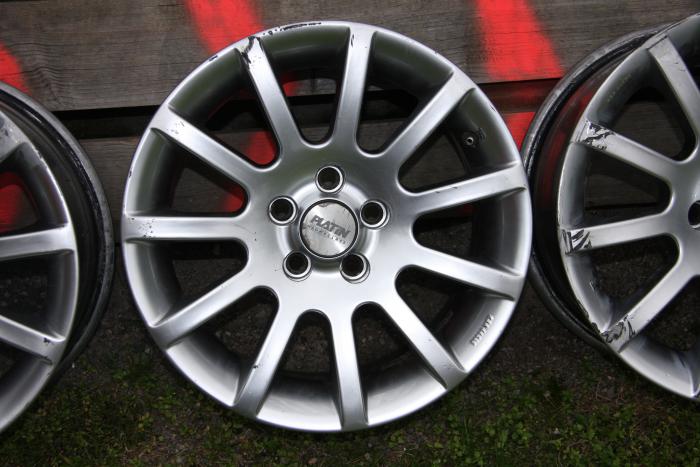

o 02.01.2011, 00:29 | Tuner#2

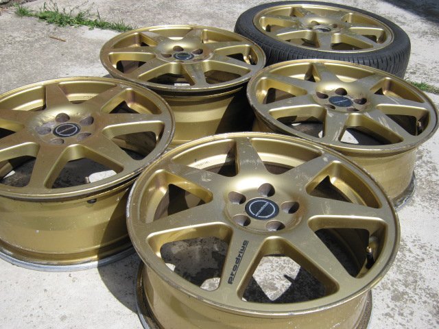

Mám několik dotazů a spojím to do jednoho téma. Koupil jsem si použitá kola na které obuju semislicky Toyo R888 a budou sloužit na blbnutí na slalomech a okruhu. Pro normální ježdění si nechávám svoje ATS DTC Superlight na které plánuju sériové gumy a chci takové co nejlépe sedí na suchém asfaltu. Z testů mám dva kandidáty a prosím o případný tip co zvolit pro sportovní jízdu?
1. Nokian H
2. Continental Sport Contact 2
3. jinou alternativu, uveďte prosím jakou co se dělá v rozměru 195/45 - 50 R15

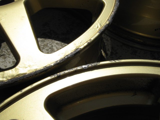

Druhá otázka je na kola. Mají na pár místech už odfouklou barvu a tak je chci nechat opískovat a stříknu si je sám. Budou to kola na blbnutí, tak do toho nechci vrážet extra peníze, ale zas chci aby to vydrželo. Má někdo nějaký tip na barvu/tvrdidlo a postup při lakování? Odřeniny vykytovat na hový čistý hliník? Jakým tmelem? Je potřeba dávat nějakou základovku na lehké kovy?
Třetí otázka je jakou barvu zvolit. V tom už mám nějakou vizi, ale jen tak mě zajímá Váš názor. Předem díky za odpovědi na všechny tři otázky.

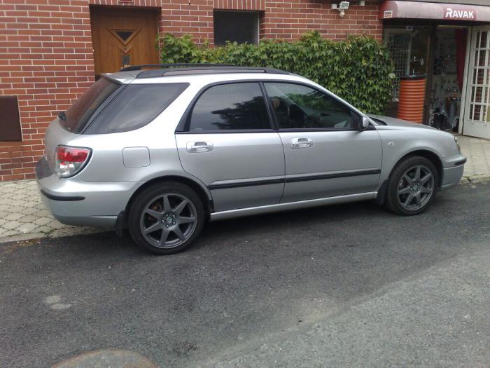

o 02.01.2011, 00:30 | Tuner#2 | Upraveno: 2011-01-02 01:31:25
A: Original stříbrnou

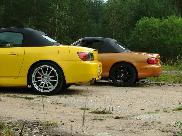

o 02.01.2011, 00:31 | Tuner#2
B: "Titan"

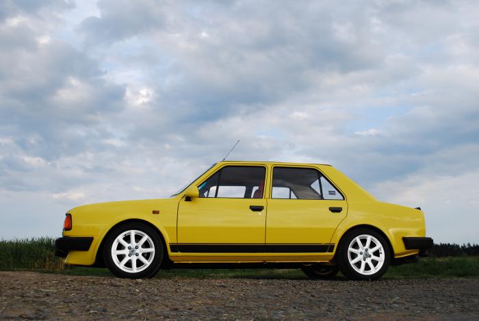

o 02.01.2011, 00:32 | Tuner#2
C: Bílou

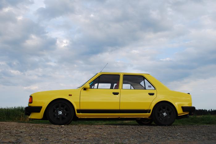

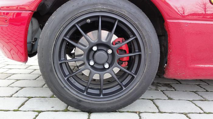

D: Černou
foto k příspěvku  od Tuner#2

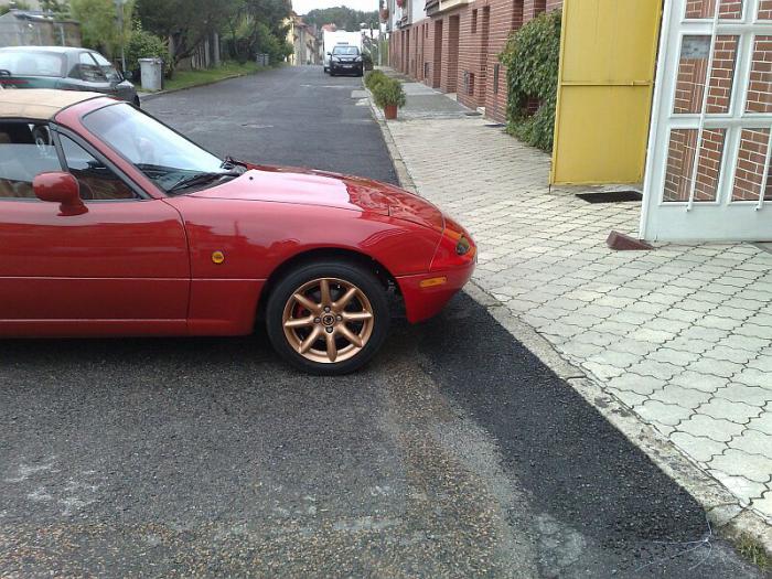

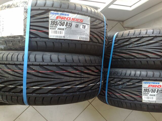

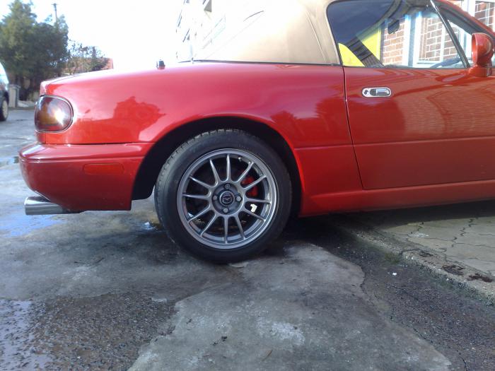

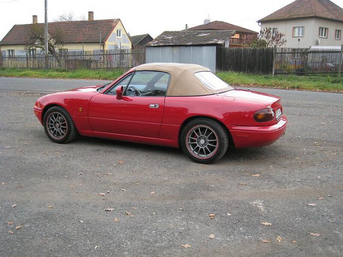

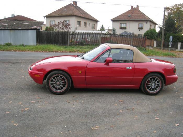

o 02.01.2011, 02:14 | cupra.165 | Upraveno: 2011-01-02 03:21:36

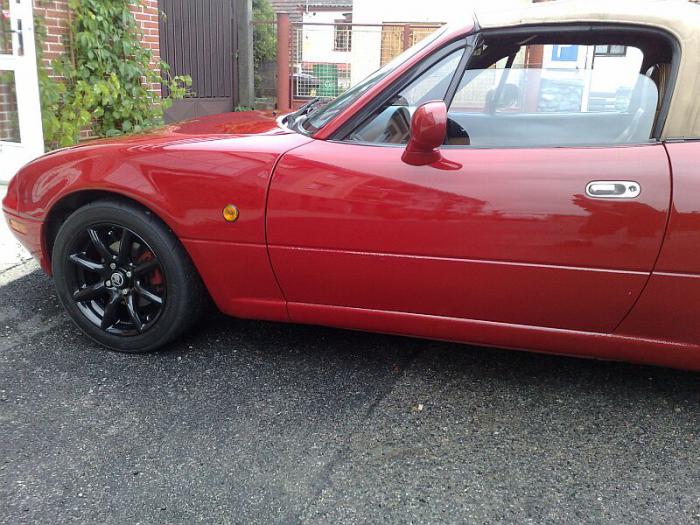

Pneu jezdim toyo proxes t1r a kola bych vrazil na tu cervenounkou :-) takze tak... jinak vaha gumy 8kg,mekci smes
foto k příspěvku  od cupra.165

o 02.01.2011, 10:55 | mishan
Tuner: ty si chceš lakovat sám kola a ani nevíš jak se to má dělat a co použít za tmel a barvu??? No nevím hochu,nezlob se na mě, ale tohle z principu asi dobře nedopadne :-(
o 02.01.2011, 11:00 | Tuner#2
mishan: Tak stříkat to bude táta, co běžně lakuje nábytek, máme v dílně stříkací box, profi pistole, dobrý kompresor s regulací tlaku. Takže o to že to dopadne vyloženě blbě se nebojím, jinak jsem si loni sám lakoval sloupek, když se tam trhla barva: [ Link ]
Pořád myslíš, že jsem nemehlo?
Jen prostě potřebuju radu laké barvy a tmely na alu a zda tmelit taky na čistý kov jako se to dělá na karoserii.

mishan: Ano nevím co použít za barvu/tužidlo/základ, tmel ale jinak se lakování nebojím. Čekela jsem, že třeba zrovna i Ty mě poradíš co použít. Jestli zajít do lakovny a nechat si namíchat z autolaků, nebo zajedu do Sincoloru, kde dělají epoxidové dvousložkové barvy a nechám si tam poradit.

Dudu: Jen jedno kolo má na dvou místech už puchejřky, takže pod tím to bude narušený, tak to vybrousím, překytuju a půjde to do plniče a barvy.

T2: pokud je to otázka 1 kola, byly by to opravdu vyhozený peníze. Na místech, kde je lak už zvedlý, rozbrušuj hodně do široka. Hliník oxiduje pod lakem.
Můj typ: je to kolem ventilků, středových log nebo šroubů?

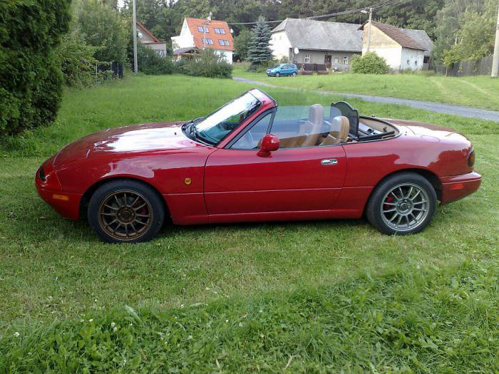

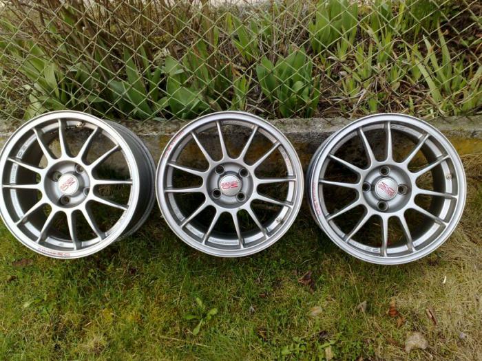

o 02.01.2011, 20:55 | treid

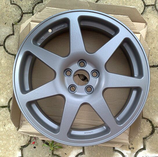

ATS DTC jezdim taky, doporucuju ti tyhle pneu
Kola bych dal cervena nebo titan :P
foto k příspěvku  od treid

Dudu_481: Kupodivu u ventilků je to všude OK. Je to trochu u šroubů, tím jak to někdo oklepne při utahování a hlavně na kolech co byli v předu je to i na rohu paprsků - ta htrna v zadní části je dost ostrá a od té se to rozjede. Vybrousím to pořádně to je jasné, kola stejně jezdí z 99% v suchu, takže to nějaký čas musí vydržet. Co bys dal za barvu a lak Ty pokud až tak nejde o cenu?

T2: hrany jsou problém. Pokud je po vrtání děr na šrouby ostrá hrana, není poškození laku od utahování kol.
Použil bych klasickej akrylát. PU je dobrá barva, ale je měkčí tzn. budeš mít po několika umytí na laku viditelné hologramy. Je otázka jak moc to chceš řešit.

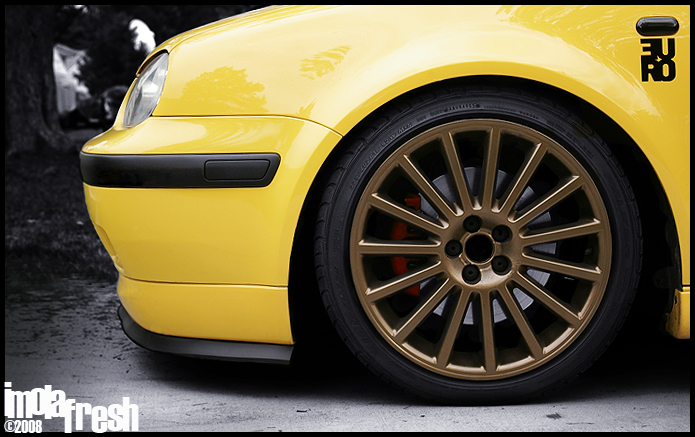

o 06.01.2011, 15:14 | Tuner#2 | Upraveno: 2011-01-06 15:16:15
Dudu_481: Díky.
Pozdě není, stále váhám, dneska jsem se byl ptát a cena za písek + prášková barva 2.500,- pokud bude prášek jen základ jednou, tak 2.000,- obojí bez DPH neboli papíru :-/ Pěkně to šlo nahoru od posledně co jsem lakoval...
Jinak v merku je i bronz, taky to ke žluté jde dobře.

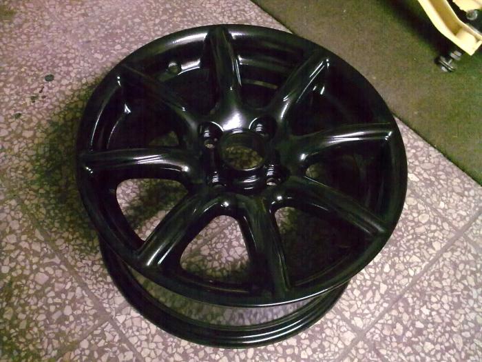

Tak nakonec písek 1.000,- a "komaxit" 800,- bez papírů... a jdeme zabrousit, jedny kola lehce vykitovat a hurá na mokrou barvu. Barev je nakoupeno víc, sám jsem zvědav na finále :-)

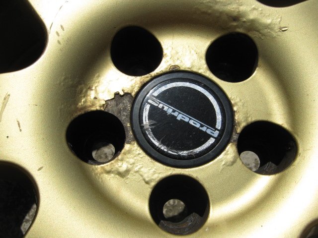

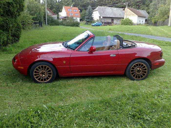

o 12.05.2011, 14:14 | cupra.165
Ahoj,kde jsi prosimte to nechaval piskovat a komaxitovat? Chci se zeptat,kdyz mam kola odrena po krajich,to si jeste pred navstevou piskovani musim ja zabrousit,vid?
Koupil sem tato kola a potrebuju je dat dokupy,misto zlate bych nejradeji nejaky antracit,tmave sedou.
Ten komaxit cerny je takto leskly jako na fotce?

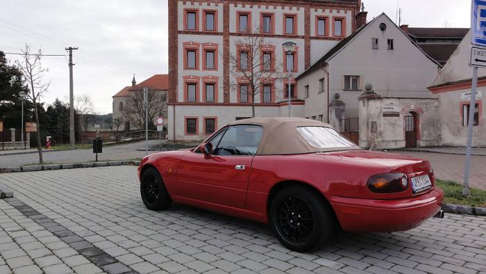

o 12.05.2011, 14:15 | cupra.165
