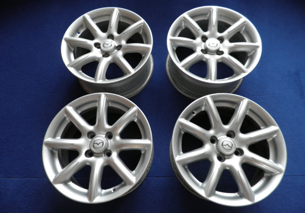

o 27.12.2010, 18:35 | Tuner#2 | Upraveno: 2010-12-27 19:36:12
Díky moc, nakonec asi půjdu do origo kol Mazda od Fondmetalu. Na blbnutí to bude stačit a ušetřím.

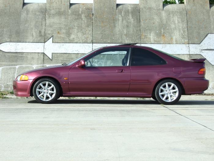

o 28.12.2010, 07:35 | Petura
T#2: tak to budeme mít stejný kola :o)
foto k příspěvku  od Petura

Petura: Díky za boční foto ;-)

Tak kola jsou doma, už podle pokliček jsou to opravdu origo Mazda kola tak snad budou sloužit.
Petura: Pošleš mě prosím tu fotku z boku v plným rozlišení na mail v ID?

o 31.12.2010, 08:40 | Petura
T#2: máš to tam

Dragster: Koupil jsem přesně tyhle: 27.12.2010 18:35. Půjdou do jiné barvy a na ně semislicky a na ATS dám asi Nokiany H.
