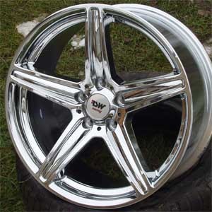

o 25.12.2010, 14:24 | kasko
Jak moc budou (ne)vhodná na každodenní jízdu a jak na tom bude chrom třeba po sezoně. Auto standartně umývám 1x14 dní, někdy častěji.
Jen pro info, bude to na tomhle autě - služební, nájezd cca 1000km/týden. Rozměr 8x18"
Popř. něco doporučte.
Jen musím mít papír do účetnictví.
foto k příspěvku  od kasko
o 25.12.2010, 14:44 | Kesam
No asi od toho moc nečekej a nevím proč takové kola na služebák.Jednou to někde škrábneš a je to v hajzlu.
o 25.12.2010, 15:12 | kasko
proč na služebáka? Služebák je čistě můj, nikdo s ním nikdy nepojede. Resp. je to firemní auto, se kterým jezdím i soukromě.
Nečekám od těch kol zázraky, jedná se mi to, zda to vydrží, nebo to sleze za rok. Popř. jaké tam dám, jít raději to leštěného hliníku s kombinací černé?

Největší píčovina na služebáka leštěné kola o které se musíš starat dá se říct furt.Pokud nejsou zalakovaná.
Za rok to nesleze když je na ně aspon 2 záruka ne?:-)

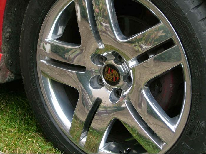

o 26.12.2010, 18:40 | Kesam
rencku a kde máš fotku jak vypadají ted? po dvou letech zrcadlo to už asi nejni co?
o 26.12.2010, 23:08 | rencek
Kesam - tady mas fotku cca. letos v září - proste kola vypadaji po 2 sezonach pořad super. Meju jen cistou vodou (s autem do mycky nejezdim).
Věř tomu nebo ne - ja leštim uz hodne let a vim ze rucni lesteni se musi oživovat pastou jinak postupne zajde, tak jsem byl taky zvědavy když jsem si kupoval masinu na strojni lesteni, jak to bude s povrchem a výdrží lesku. Fakt jsem mile překvapen jak kola vypadaji i po 2letech-proste stejne jako po lesteni-nebo minimalne na 95%. Proste uplne v klidu to muzu doporucit na ježděni bez laku. Při procesu lesteni je do stroje pridavana chemicka lestici složka a ten povrch je fakt co se tyce odolnosti uplne jinde než z ručniho lesteni.
foto k příspěvku  od rencek
o 27.12.2010, 16:30 | Kesam
Hmmmmmmm tak to je dobrý teda tomu bych nevěřil jsi mě přesvědčil.Ted nechápu lidi co si to nechávají zalakovat to nejni ono tohle je bomba.
o 27.12.2010, 20:35 | Dudu_481
Kesam: lidi možná lakoujou proto, že to má svou logiku
Když ti ukážu fotku i špatně vyleštěnýho kola, tak to bude bomba resp. bude se to lesknout.
To samé jako rencek jsem zkoušel i na svém autě - také jsem si chtěl ověřit tvrzení dodavatele konkurenční technologie (tu kterou používá Rencek) o "pohádákách" že strojní leštění = leštěná kola bez nutnosti přelešťování.
Když jsem měl 19" bez laku na své 7er, taky jsem si říkál - ono to je fakt dobrý, ono to neoxiduje. Chyba lávky. Malá výhoda je v tom, že voda se chová jinak tzn. nevznikají fleky od brzdového prachu. Lesk ale ubývá uplně stejně rychle. Problém je v tom, že to zákazník nevidí. Rozdíl je vidět až když k tomu dám čerstvě vyleštěné kolo.
Navíc si myslím, že i ty na té fotce musíš vidět "problémová" místa kde je úbytek lesku už znatelný. Na čelní ploše to není. Ta by byla takováto i při ručním leštěním. Čelní plocha bude prostě přád pěkná protože se tam brzdovej prach neusazuje. Po umytí je ihned suchá atd..
Další věc PRO lakovaná kola je pro mě fakt, že leštím kola pro zákazníky a ne pro sebe. Když kola zalakuju, mám jistotu, že kola budou pořád pěkná i když budou mytá šampóny, agresivnější chemií nebo myčkou. A to zkus udělat s leštěným kolem bez laku.
kasko: chrom kola (a hlavně tyto) opravdu ne. To si raději kup na aukru nějaký jetý i poškození kola. Dám ti je do kupy, vyleštím a zalakuju. To vše samozřejmě s dokladem a zárukou.
o 27.12.2010, 22:57 | rencek
Dudu - to nejsou žadny pohadky, proste mam kola na aute po 2 letech porad v super stavu.
Ono ma vyhody a nevyhody oboje. S lakem je to do nejake míry chraneno před nejakou chemií a pod. Ale problem nastane kdyz se ti lak nekde naruší, nebo staci kolo na hraně odřít a za chvíli už to dela zle a po case musi lak dolu-renovovat a stoji to prachy, tak jako puvodni lakovani. A vzhled lakovaneho kola uz neni takovy, to je bez diskuze.
Bez lakovani se opraví jen to poskozene odřene misto a hotovo. A kdyz by nahodou neco na kola přislo a ztratilo to lesk, nebo se odřela, tak staci lehke prebrouseni a preslesteni a jsou kola jako nova a je to pak uz jen otazka pár stokorun.
Nevykladej lidem pohadky ze na denni jezdeni MUSI byt kola zalakovana, proste jsem si v praxi overil ze to neni pravda. Taky jsem neveril ze to bude tak odolne a trvanlive oproti rucnimu lesteni, ale je to tak. Aspon s technologii a chemii se kterou kola dělam.
