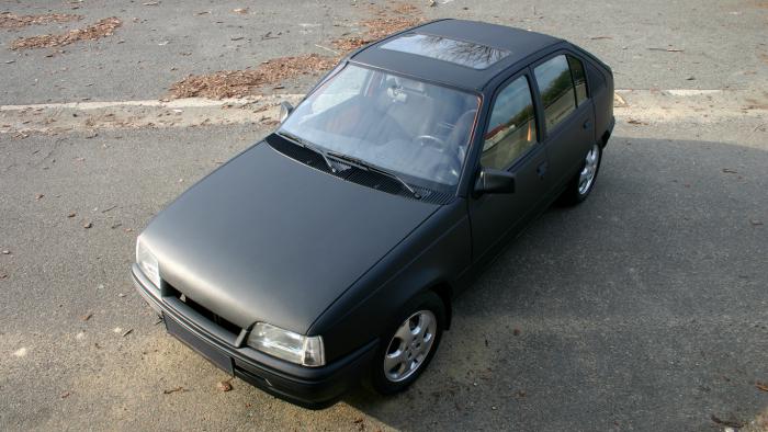

Chtěl jsem se zeptat zda to někdo z moravy nedělá?
doufám že swep nebude nasr** když dam jeho kadeta jako ilostrační fotko.
foto k příspěvku  od Piskoteek

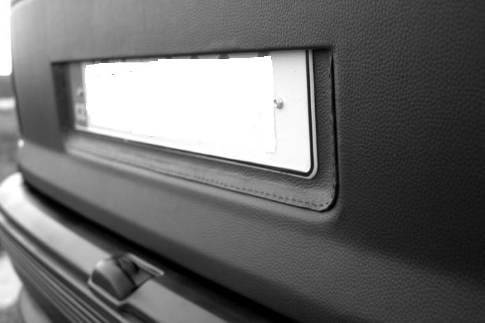

jednalo by se o střechu s oknem,kapota a pak podle dohody.
o 25.12.2010, 13:13 | Kesam
Mě by zajímalo jak se tohle udržuje a co je v techničáku Lak černá koženka:-)
o 25.12.2010, 13:59 | Piskoteek
tak ve sračkach jako jsou ted venku asi nejezdi..jinak si myslim udřzba běžna jak u koženky..techničak mě nezajima..
o 25.12.2010, 18:54 | Kesam
No tak to bude asi dobrý když to vydím v interieru tak venku to bude asi mazec :-)
o 25.12.2010, 19:16 | Piskoteek
ja to vIdím celkem ok žádná světlá barva, volba bude nejspíš černá jak ma swep.

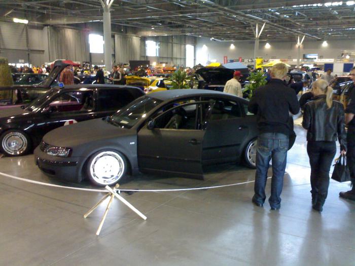

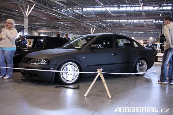

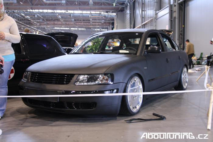

o 25.12.2010, 20:39 | ebeerman
TAky jsem na čučel v Brně :)
foto k příspěvku  od ebeerman

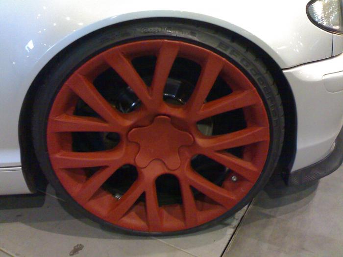

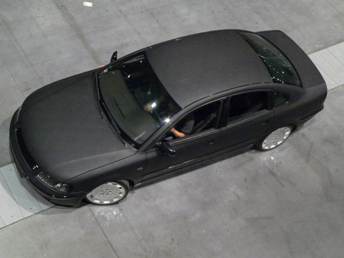

Pak už jen kola, a je to komplet :D
o 25.12.2010, 22:18 | Kesam
Jo v Brně byl ten prasák dobrej a ty kola jsem taky koukal zblízka :-)

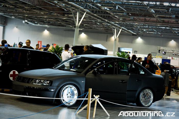

o 26.12.2010, 18:53 | Stanli RS
foto k příspěvku  od Stanli RS
o 26.12.2010, 18:58 | Stanli RS
o 26.12.2010, 18:59 | Stanli RS
o 26.12.2010, 19:00 | Stanli RS
o 26.12.2010, 19:22 | Tuner#2 | Upraveno: 2010-12-26 20:23:06
Kamarádovi to čalounil člověk z Prahy, zas taková sranda to není pokud to má držet. Použil nějakou speciální kůži na lodě a uděláno je to fakt moc hezky.

o 26.12.2010, 21:03 | Tuner#2 | Upraveno: 2010-12-26 22:03:48
Kesam: Kamarád z linku co jsem dal to má už 2. rok, auto přes zimu total zaprášené a pořád je to jako nový. Není koženka jako koženka či kůže.

o 26.12.2010, 23:26 | swep
nalepeno chemoprenem extrem, drzi vyborne, co se tyce udrzby, tak vlhkym hadrem, po vice jak dvou letech to vypada porad stejne, kuzi bych tam nedaval, kozenku nemusis vubec nijak impregnovat
dest a kaminky tomu nevadi, slunce tomu nevadi, v zime nejezdi = nevim jak soli
kozenka vydrzi znatelne vic nez folie
