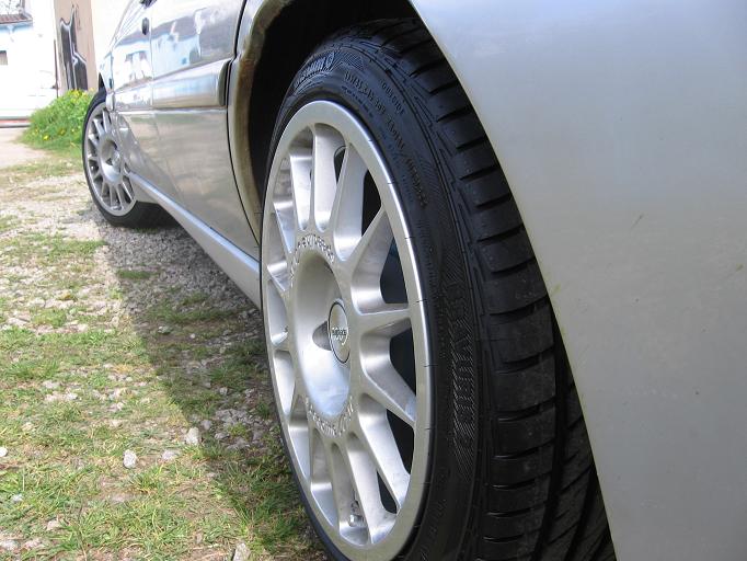

Na 7,5 mám 195/45 a je to áčko... minimálně to chce 205
foto k příspěvku  od dj.DEKL
