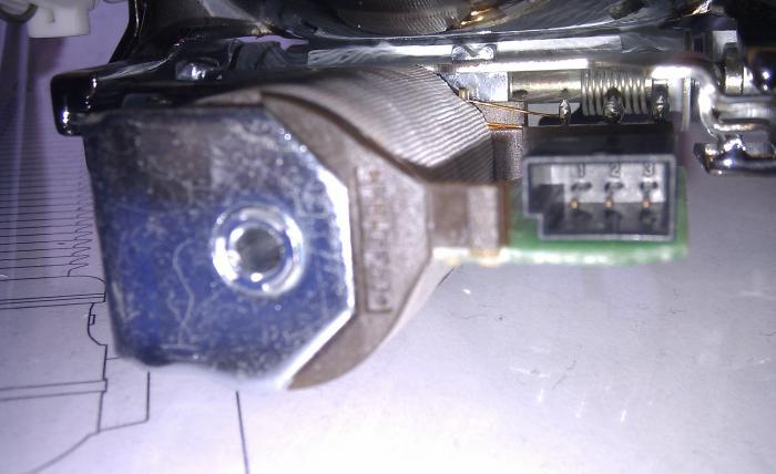

Neporadí mi někdo jak zapojit elektromagnet kterej zvedá clonku na bixenonu? Vedou k němu tři dráty (červenej, zelenej, černej) Nevím na co mám hodit plus od dálky.

malinko nachápu, když te nenepadne ani základní myslenka :-), vzit si baterku odizolovat kabely a vyzkouset co děla co
černej je kostra a pak červenej a zelenej je rychlost přepínání bixenonu pomale a rychle, pakliže jsou bixenony hodně straré může se klidně stát pokud to zapojiž na tvrdo na rychlo, že ti elektromagnet lehne, ale třeba taky ne :-)

Jasný černej kostra...bojím se ale experimentovat abych ten elektro magnet nespálil. Takže pokud dobře chápu tak tak jedním pinem se zvedá clonka pomalu a druhým rychle. Takže vyzkoušet a lepší dát plus na ten co zvedá clonku pomaleji?

v originále to ženou přez startér kde jsou proto určené piny,co maji i jakou si funkci ochrany což tobě se nepovede, jak piši záleží na staří lamp, pokud by si měl čočky nové vydrží, ten magnet funguje na principu impulsu tzn stačí mu i min než 12v aby se přklopil, když to dáš na přimo na tu dálkovou teče do něj stále 12v což mu neděla moc dobře

Tak já to nemůžu zapojit i přes startér? Na něm jsou taky tři piny.

Já jsem se na to pořádně díval na starteru jsou tři piny a ze startéru jsou tři dráty k elektromagnetu (Apak další dva piny na výbojku, výbojka je bokem , tu neřeším). Jeden bude mínus, to je jasný. Ale co ty ostatní dva? Můžeš mi vysvětlit jak to funguje? Jedním jde stále 12 V a tím druhým jde inpuls, kterej to zvedne a dalším implusem zklopí?

na tom bixenon modulu je clona, kterou vraci pruzinka, tu lze o kousek shodit dolu a tim ztrati cast predpeti, tim padem ti ji bez problemu odehne i ten "slabsi" obvod civky... pokud to das na ten silnej, spali se po nejake dobe (ne po par sekundach na vyzkouseni, kterej je silnej/slabej pritah)...
edit- zkratka zapoj minus a ten slabej pritah spoj s + dratem od dalkove H7 ... kdyz das dalkove, rozsviti se ti H7 dalka a odklopi clona bixenonu...

Pin1 je plus kterej pak drží clonku nahoře
Pin2 je plus (stačí impulz aby zvednul clonku) takže přes nějakej kondík zapojím plus
Pin3 je mínus
foto k příspěvku  od slama
