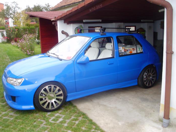

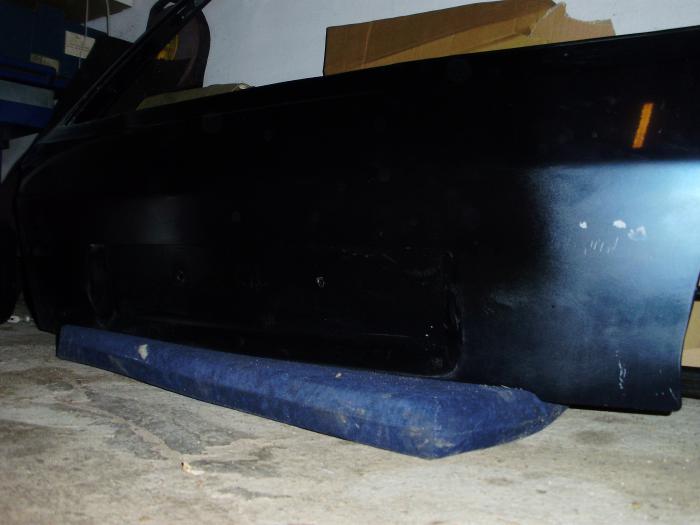

o 09.12.2010, 21:30 | Kesam

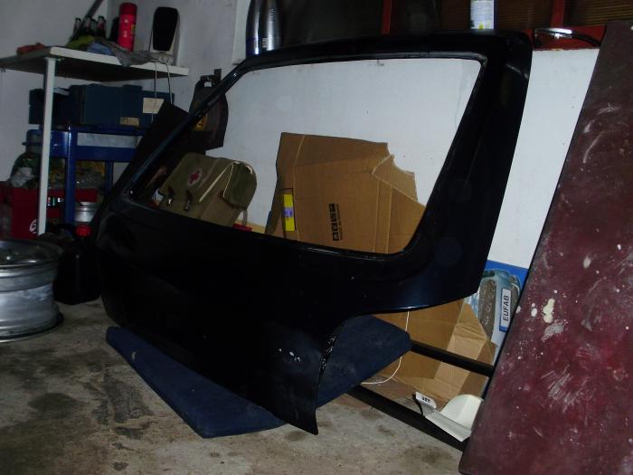

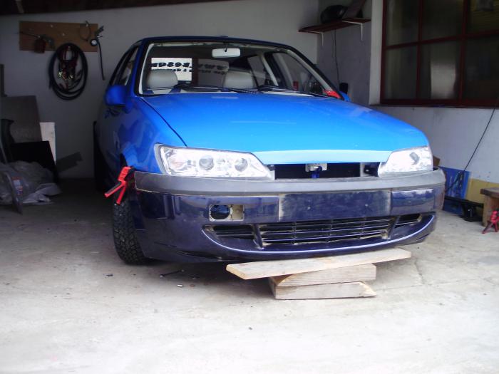

Tak už jsem nějak vysosal nějaké fotky.
Zahrádka na té budu vozit rampu(skočku)a nějaké věci na kempink.
Kola BBS RM na zadku budou větší límce.
Víko kufru zpět se stěhuje SPZ podsvícená okénko zmenšené stěrač odstřikovač zámek pryč(konečně budu mít elektriku)
Přední nárazník ford fiesta futura 2002
Zadní nárazník ford fiesta futura asi 1997
Výfuk ovál
Prahy zatím netuším.
Změna v zástavbě kufru a nějaké detaili v interieru a audiu.
foto k příspěvku  od Kesam

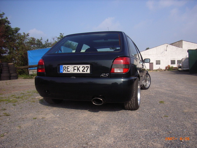

o 09.12.2010, 21:32 | Kesam
Ten zadek bude skoro stejnej takže bude vypadat asi takhle.

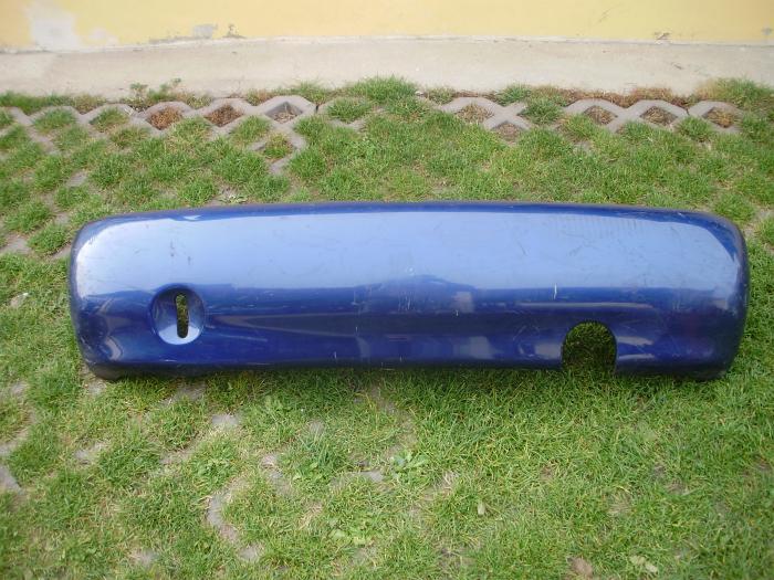

o 09.12.2010, 21:33 | Kesam
A tady něco co už mám a je to rozdělaný.

o 09.12.2010, 21:40 | Tuner#2
Na zahrádku se vy*er, ale jinak vesměs změna k lepšímu včetně SPZ. Jen ty přední světla by to chtělo origo :-/

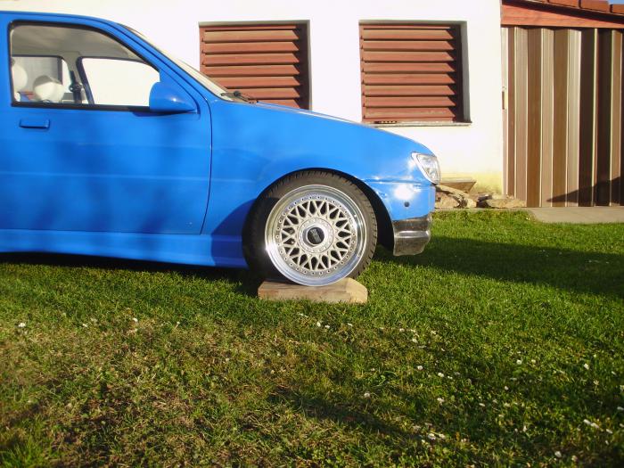

Tady koleso u auta.
o 09.12.2010, 21:44 | Kesam
Rezavou železnou 30 kilovou skočku si dovnitř nedám to po mě tunere nechtěj :))))

No mně swe teda mnohem víc líbí ten dravější styl než tenhke clean.Psal jsi, že se chceš zbavit laminátu,ale stejně ho tam budeš mít, nebo jak dopasuješ ty nárazníky?
o 09.12.2010, 22:05 | Kesam
Kucik dopasuje se to plastem se rozřízne zuží a dokráti po stranách blatníku.maska se udělá z masky P 306 neboj se nic mede:-)

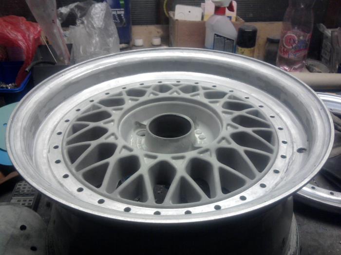

:-) Límce zavařené ventilky a hrany jdu je zabrousit a valím na soustruh :-)

Přemejšlím možná je to hovadina ale napadlo mě ventilky dát dovnitř kola a ne Z5t do límcu tedka jsem je zavařil a vypadá to dobře :-)
o 10.12.2010, 21:38 | MiniMike
Kesam: nad timto nesmyslem vubec nepremyslel.... mel jsem to a muzu za sebe rici, ze uz nikdy....

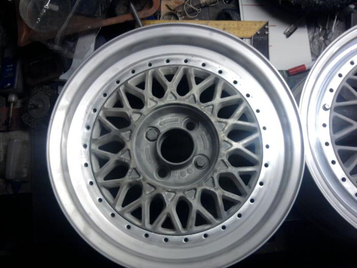

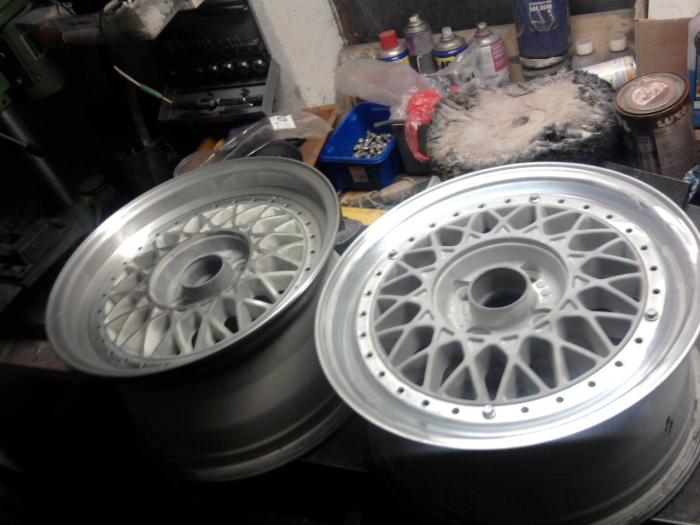

o 10.12.2010, 22:52 | Kesam
Krapet zase něco nestíhal jsem vubec nic navařené hrany stažene a zavařená ta díra jako kráva na ventilek abych mohl teda udělat menší :-)
Foto mobil
o 10.12.2010, 22:54 | Kesam
o 10.12.2010, 22:55 | Kesam
Moc hezké fotos :D

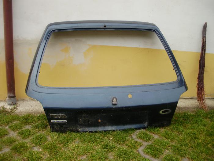

o 12.12.2010, 11:15 | Thomas
Kesam: Co předělat zadní víko na US verzi...?
o 12.12.2010, 21:25 | Kesam
Nad tím jsem přemejšlel ta US verze ale je jen přimračíno.

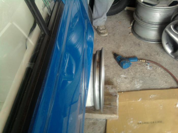

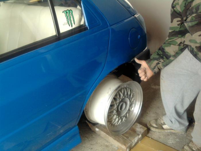

o 19.12.2010, 19:51 | Kesam
Zaqtím to krapet leze no :D
o 19.12.2010, 19:52 | Kesam
o 19.12.2010, 19:52 | MiniMike
jak tlustý podložky tam máš?
o 19.12.2010, 19:53 | Kesam
:-)))Ještě to zaleze o 2 cm dovnitř,ale víc ani tuk :D
o 19.12.2010, 19:55 | MiniMike
tak to by me zajimalo co s tim vymyslis.... ale jestli budes tahat / varit zadni lemy, tak predelej i ten predek :-D
o 19.12.2010, 19:55 | Kesam
Miku jak tam mám ty dlouhé štefty tak jsem tam musel dát ještě 15mm podložku a ještě je to opřené o 3rouby takže 2 cm až se to upraví tak zalezou :-)Jinak na zadkju budou 2,5 cm na tměnu rozteče ty už mám.
o 19.12.2010, 19:56 | Kesam
Nic vařit nebudu to bude nahraně :-)Bude to jako na keskinech jsem to měl tam to lezlo přesně :-)
o 19.12.2010, 20:04 | MiniMike
takze ve finale tam zbudou jen 25mm podlozky na zmenu roztece?
no sem na to zvedavej :-)
o 19.12.2010, 20:29 | Kesam
Miku přesně tak a jsem taky zvědavej na předek pzjdou 3cm podložky.

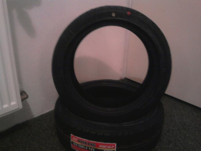

o 22.12.2010, 23:25 | Kesam

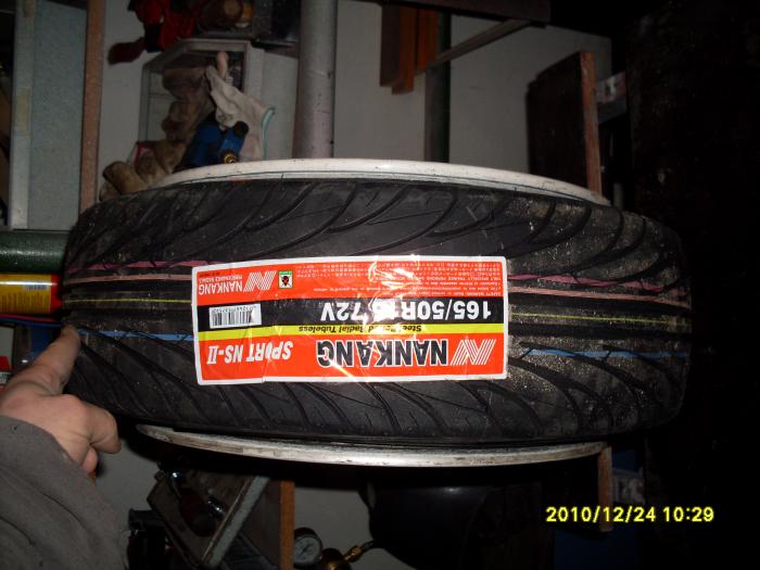

Tak užovky z německa dnes došly:-) 165/50 na 15/7 :D
mobilní fotka na piču snad ježíšek dovalí foták:-)
o 22.12.2010, 23:29 | mishan | Upraveno: 2010-12-23 00:29:35
na 7" to bude fajn, mě čekají podobné, ale ve 175/50 ;-) bo řežu dost zatáčky :-)
o kolik tě vyšly levněji než tady
o 22.12.2010, 23:33 | Tuner#2 | Upraveno: 2010-12-23 00:34:08
Kesame, to reklamuj, na 7" patří 195mm guma... Asi Tě poslali něco jiného než jsi objednal.

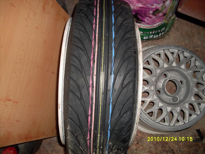

o 23.12.2010, 11:48 | Kesam
Mishan kde seženeš 175na 50 Pokud se teda jedná o 15ky mě se zdá že je v 15 nedělaj.??? O 700kč levnější.
Tuner to jsem měl na těch audináckejch a ono to nebylo moc široké :D
o 23.12.2010, 12:38 | mishan
jasan že 175/50 jsou, Kumho KH17 :-) a budou na 6", těch 165/50 už je dost málo na denní ježdění :-D
