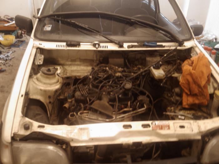

ondra : jednu ofiko druhou tu xr2i na díly a motor, vpodstatě z tý xr2ky zbyde jen kastle :)
takhle nějak vypadala 1,3ka před vyndánim.... prcek..
1,6ku sem v tom ještě nefotil
foto k příspěvku  od Nismo.Power

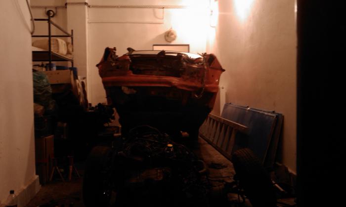

o 20.11.2010, 22:46 | Nismo.Power | Upraveno: 2010-11-21 00:09:19
BTW : turboverze maj samosvor ;-) takže na tu zimu by to byla pecka stejně tak jako na trakci ač teda při těch 110hp to ještě problémy nemá ani na zimákách :)
tady jedna superkvalitní fotka druhý fiesty už bez motoru, ten jak je z foto nádherně nevidět je pod ní ;-) fiesta bez motoru se dá vzít za předek a zvednout v jednom člověku....sranda :)
