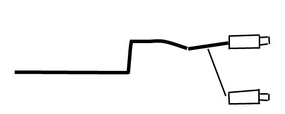

potřeboval bych poradit, jak odstranit "plechový" křápavý zvuk výfuku. Dělal jsem komplet nový z nerez trubek a na konci 2 plně průchozý tlumiče.Jedná se o 2.0 16v atmosféru. Čím to vyřešit, rezonátor, středový tlumič? Nejlépe zase nerez a případně radu, kde koupit. Dík

Duplex je dělaný hlavně kvúli vzhledu, vím, že by to takhle být napojené nemělo,ale jinak se to tam ani nevejde. Bručící zvuk bych klidně snesl,ale tohle je při sešlápnutí a puštění plynu prostě hrozný. Je to jak "rallyový" auto. Tak se nedohadujte o S2k a poraďte.

Mel jsem to presne jak to mas na obrazku, civic mel v originale jeden tlumic, a nebylo jednoduchy vyfuk predelat tak aby obe vetve byly stejny, tak jsme to napichli tak jak to mas Ty nakresleny.

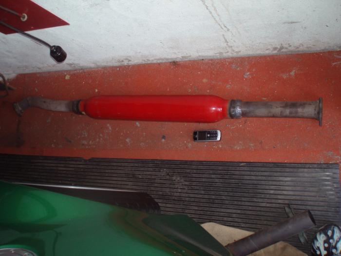

Měl jsem ten samej problém + to že se mi auto špatně vyplachovalo. Mám teda normalni jednovětev, ale plechovka tam byla. Pomohlo mi koupit ten nejdelsi doutnik ala středovej tlumič. Na autě byl velkej rozdíl. Plechovej zvuk se změnil na krásně brumlající a auto začlo i lépe tahnout. Mělo najednou za svodama mezidech. v Příloze posílám fotku. Dělaj mnoho rozměrů....

Jinak když jsem koukal do vnitř, tak konstrukce byla ala sportovní koncovej tlumič. Derovaná ( nevim jestly s perforací ) trubka opředená a vyplněná nerezkou...

to co sem dal kucik logicky je taky na paradu, protoze z obrazku je jasne, ze jedna vetev je proste hlavni a z ni vychazi do boku (neni to ani klasicka Y) mensi trubka. K vylachu tedy dochazi tou silnejsi vetvi bez jakekoliv restrikce, kdyz je tam pruchozi tlumic (na N/A nevim sice duvod).

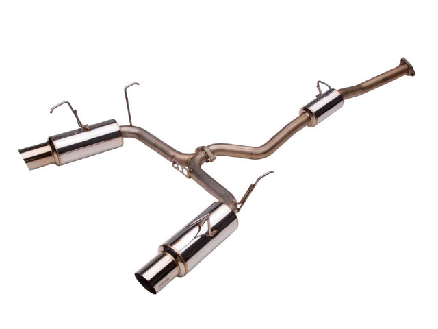

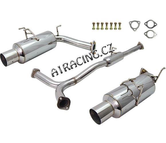

Co jsem našel obrázky toho rozvětvení, tak se mě ze všech zdá, že i u S2000 je rozbočení a pak dvě větve JINAK dlouhé a dva tlumiče. To mě příjde prostě jako hovadina a opravdu nevím proč rozbočovat na konci jednu společnou trubku na dvě?
o 16.11.2010, 19:56 | Tuner#2
Jeden výrobce

Druhý

Bohužel nevím jak přesně vypadá origo výfuk, ale jak už jsem psal logiku v tom nevidím krom vzhledu? kor když za tím rozbožením jsou jinak dlouhé větve i podle těch obrázků...

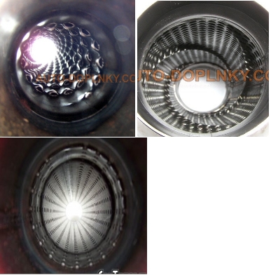

Takže sem brouzdal po netu a našel různé druhy rezonátorů, které by měly pomoci utlumení.Ale podle čeho vybrat,proč mají každý jiný vnitřek,jinou délku,laboroval s tím někdo?

o 17.11.2010, 07:37 | Honza2.016v
všechno co se tady nazývá rezonátor je jen obyčenjnej , málo účinej absorbční tlumič... ty spirátly jsou nesmysl:)a snižujou tlumící účinek..

Tak jsme se koukal na to sve a mam tu trubku jen derovanou. Hele ja si vzal to nejdelsi a ucinek super. Dle me je to jedno. Jestly to chces co nejvice utlumit, tak tu nejdelsi....

ja mam rezonator ako to prve na obrazku kusok nadomnou, subjektivne mi vyfuk stichol a motor taha lepsie odspodu. a plati ako pisal Barthez, ze cim dlhsi tym lepsi.... a je to dost citlive na spravnu montaz. malo by to byt cca 150cm od motora, respektive od zvodov, zhruba na mieste kde sa montuje katalyzator....
o 17.11.2010, 16:32 | Barthez
jj jak pise Jasisoft. Montoval jsem to cca 63cm za spojenim svodu do trubky. Je to zhruba misto kde byl katalizator....
