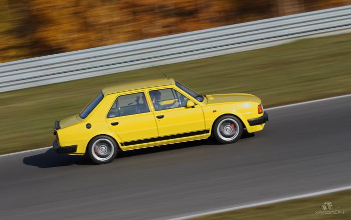

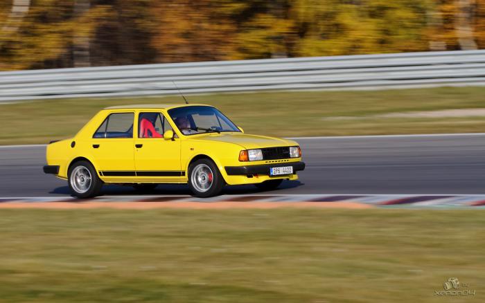

Abych jen nekecal, tak přidávám moc povedené fotky od zdejšího člena xenona04.

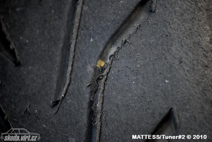

Takhle nějak vypadají gumy, ještě tam něco zbylo na příště...

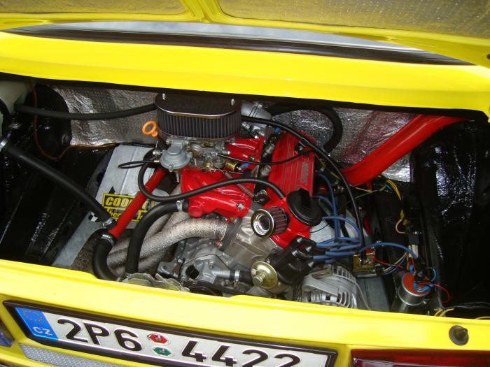

Projízděl jsem doma fotky a našel jsem tohle :-) Doufám že to Tuner#2 nevadí že jsem to sem hodil
Je to starší fotka jen z takového menšího srazu jen škodovek :-)

Jinak fotka už starší, to je pravda, na víku ventilů ještě tuzingový filtr (fuj) a staré svody a voda.
