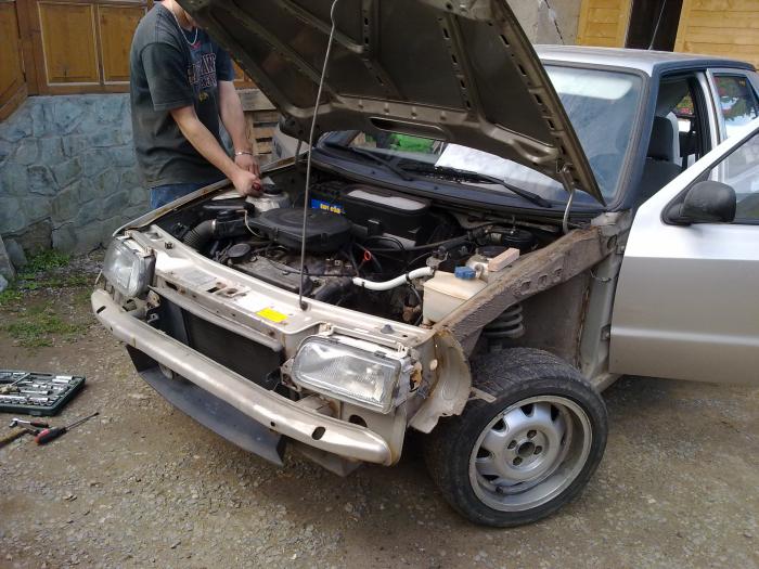

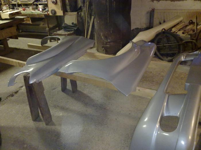

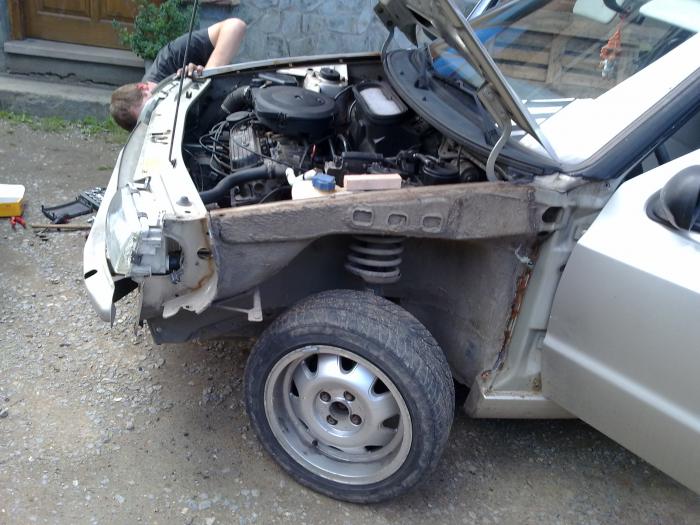

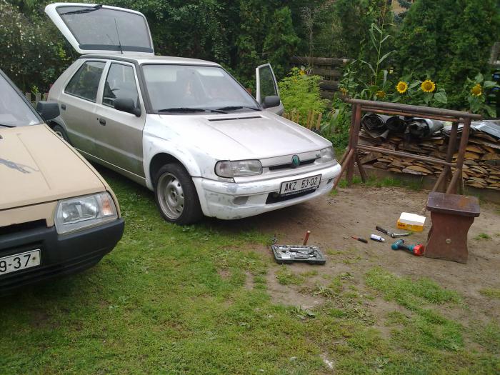

Ahoj pustil jsem se do přestaby karoserie na felicii kit car. Začínám s tím a něco takovýho dělám poprvé, takže nečekejtě nějaký super výkony a kvalitu do které to dotáhl třeba Pluto. Dělám to v podmínkách na sídlišti před panelákem nebo v práci na dvoře. Dost se s tim peru a občas lituju že jsem se do toho vůbec pouštěl, ale když už jsem to rozdělal tak tak to snad dám dohromady. Větší kritiku samozřejmě čekám, ale kdybyb měl někdo nějaké rady a tipy, tak sem s nima, věřím že mi to moc pomůže.
foto k příspěvku  od guster
o 17.09.2010, 07:37 | guster
o 17.09.2010, 07:38 | guster
o 17.09.2010, 07:40 | guster

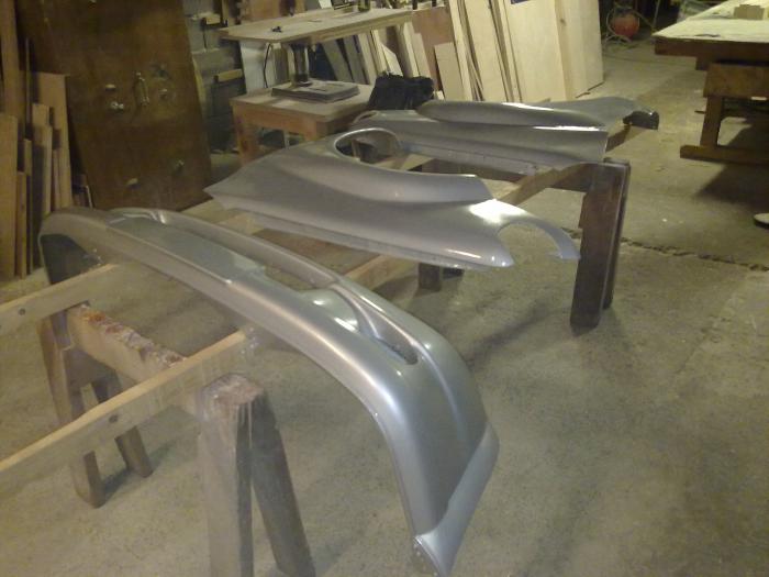

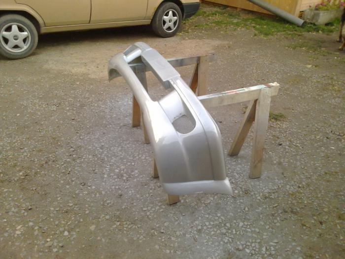

o 17.09.2010, 07:41 | guster

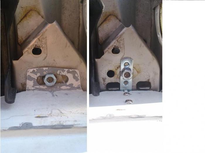

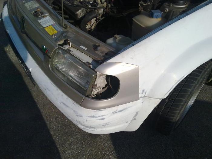

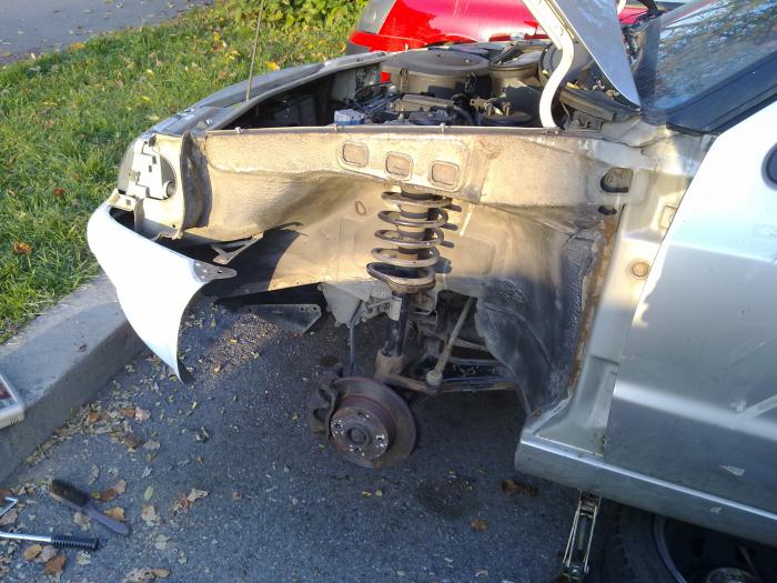

Nárazník i blatníky na předek jsem koupil jako použitý, takže ůchyty už stály za vyliž prdel. vyžádali si teda nové, tak jsem to vyřešil takto.
o 17.09.2010, 07:42 | guster
To samé s ůchytama na stranách

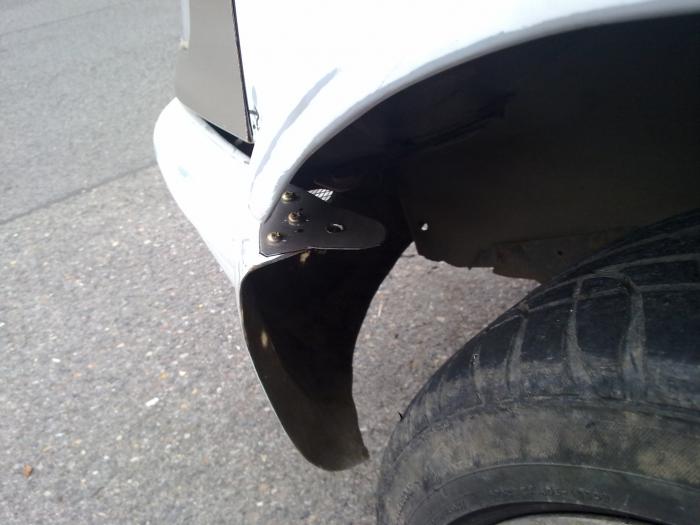

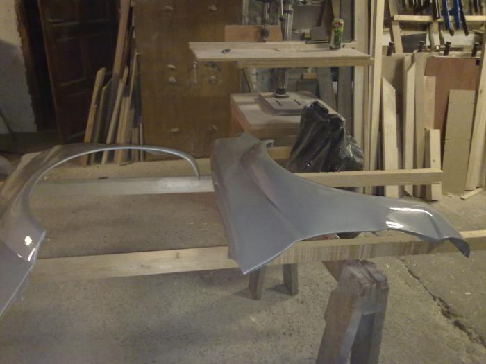

o 17.09.2010, 07:45 | guster

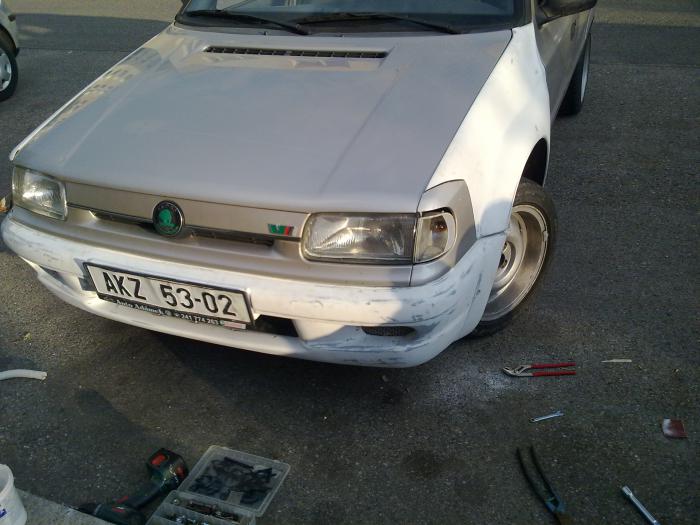

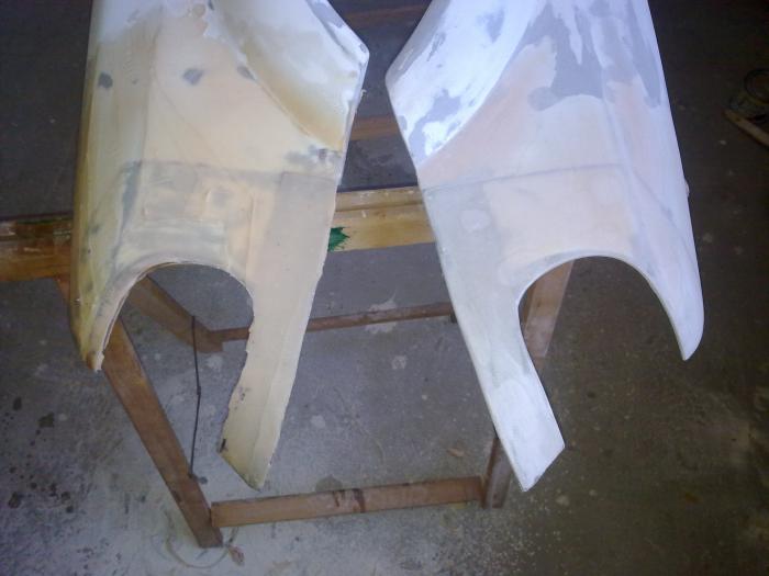

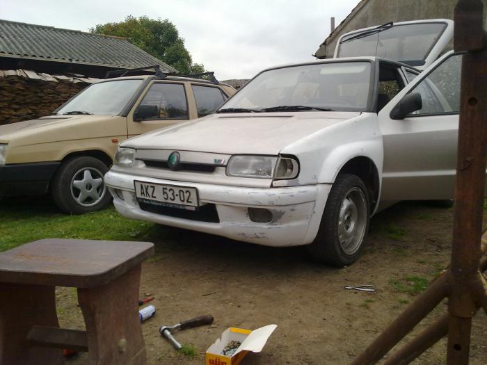

Tak na hrubo nasazeno, jak vidíte, tak bltníky ve předu k masce a okolo blinkrů nesedí, bylo to dost ořezané, dost jsem přemejšlel jak to napasovat
o 17.09.2010, 07:46 | guster

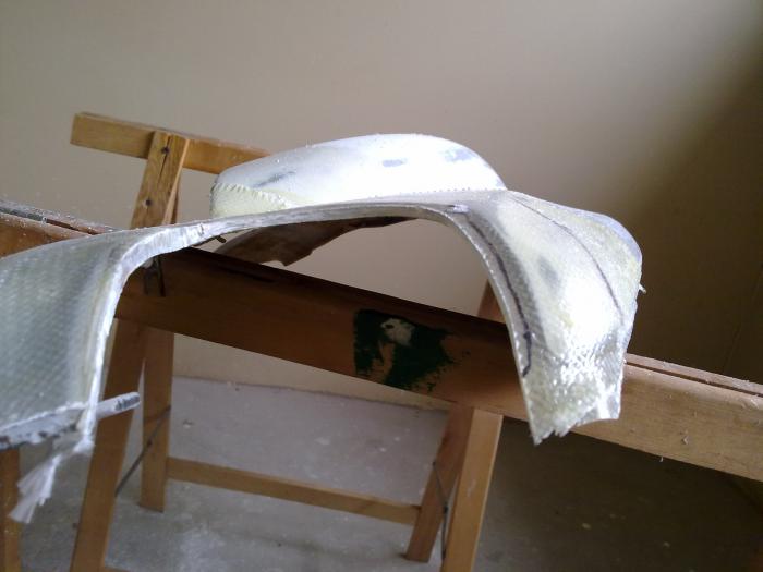

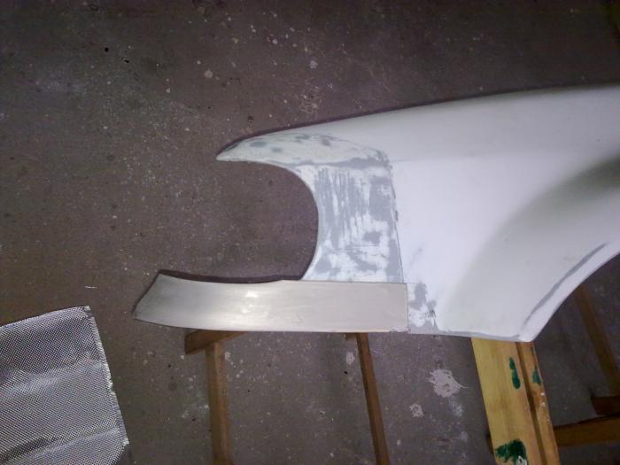

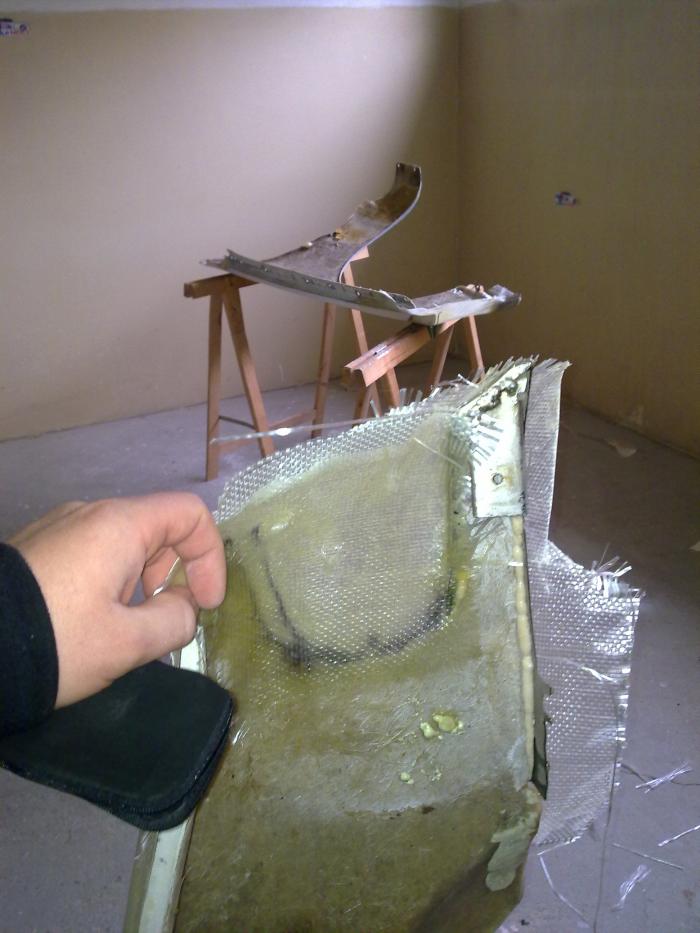

o 17.09.2010, 07:58 | guster

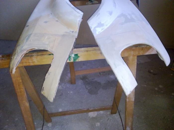

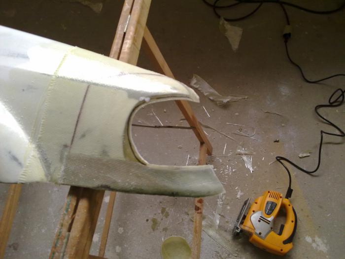

nakonec jsem to vyřešil takhle, vyřízl jsem původní díl, napasoval jsem ho na ten laminátovej. Ted ho musim dobře přilepit (nejspíš PUR lepidlo, nebo doporučujete jiné?), pak to objedu laminátem, vykituju a pak brousit, brousit a brousit.
o 17.09.2010, 08:00 | guster
Tak to je prozatím vše, budu postupně přidávat další a další fotky jak s tím pokračuju, jak jsem říkal, peru se s tim a jde mi to pomalu.

Ten nápad s tím kusem původního blatníku je vskutku zajímavej. Můj názor? Nu když tě to baví :) Hlavně to dotáhni do konce i s lakem. Good luck.
o 17.09.2010, 08:38 | tappaja
no covece, s odstupem casu, nekolika let, si budes rikat, ze ses do toho vubec poustel, a ze to byla zumpa na prachy. Vzpomen si na me. Muzes argumentovat, ze nepijes, nekouris, nefetujes, a ze to mas jako konicka, ale to radsi ty penize uzij s tou peknou slecnou...
o 17.09.2010, 08:42 | maxov
sice je pravda,že to bude penez...ale každej si chce splnit svuj sen...nenech se odradit a dodělej to do te podoby do jake chceš,držím palec
o 17.09.2010, 09:24 | xenonman | Upraveno: 2010-09-17 09:40:17
prošel jsem si tímto také je to sice už pár let zpět:-)
ale to co si vytvořil je teda pěkná čunárna, nadnešeně řešeno a jit cestou když laminátový blatník nesedí což je dosti častý problém jsou tu nakvalitní kopita řezat originál blatník plech a davat ho na lampinát je přeci kravina proč si rači laminát nevyřízil a nedolaminoval
ten plech ti bude dělat neplechu bude pracovat pokud budeš dávat do laku tak praska
jinak chápu sny je třeba si plnit a v tom máš mou plnou podporu jen těch peněz jak psal tapiku tě to bude stát dost
malikno z nostalgie
opět do laminátu jen tak nanejtuješ L ka plechu opět ti to v tom bodě praskne, doporučuji pokud chces jit touhle cestou opět ty L ka zalaminovat do toho dílu,pořádně spasovat
jinak ti přeji hodně úspěchu při stavění a pevné nervy ,pokud budeš chtít dělat zadní část na sidlišti ti to asi bohužel nevyjde musiš zadní podběh celej udělat jinak je tam hodně řezání a v domácích podmínkách pokud to má nějak vypadat to bude hoodně náročné
foto k příspěvku  od xenonman
o 17.09.2010, 09:31 | xenonman
ještě taková malá rada, pokud to chceš dělat pořádně a nemá ti felda shnít pod rukama očistit všechen rez a ošetřit, základovku a pak krupetem nebo body na podvozky vč vystříkání dutin

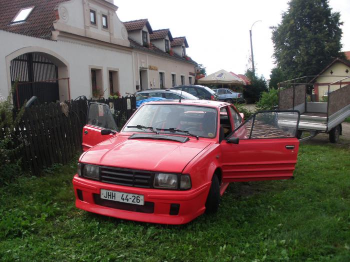

Dávám dohromady tohle
foto k příspěvku  od škodovkář
o 19.09.2010, 10:27 | tommas
škodovkář: moc se v autech nevyznám, ale to je Testarosa? :-))
o 19.09.2010, 11:10 | škodovkář
tommas:znalec:-)Je to něco na ten způsob

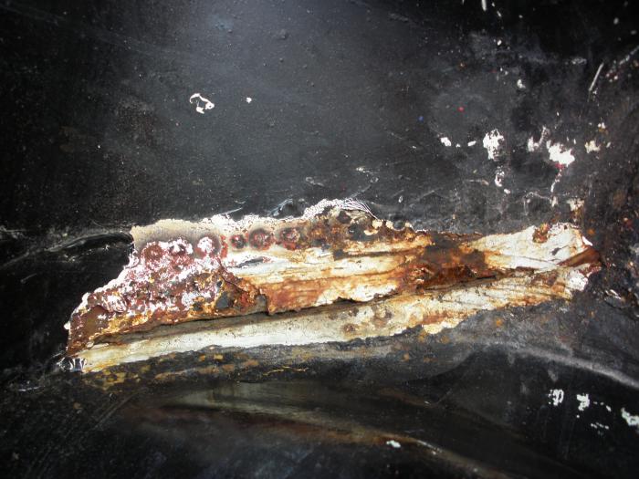

o 20.09.2010, 18:08 | škodovkář

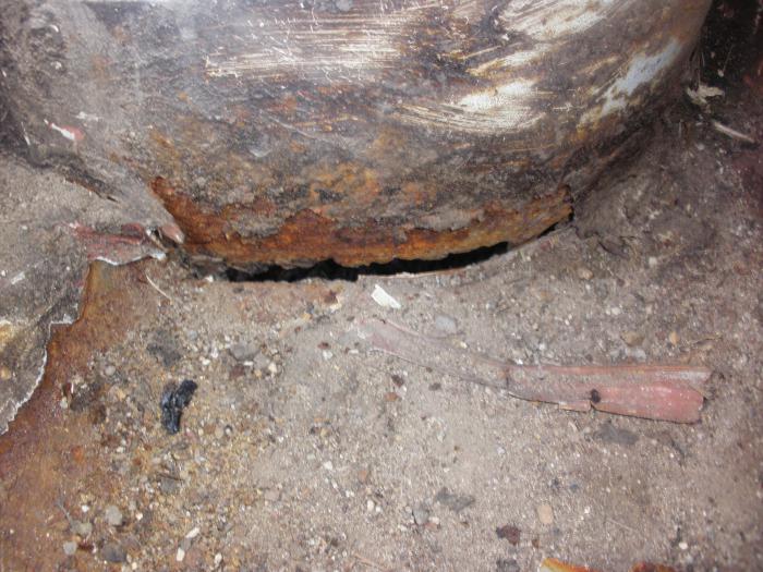

P3RF3KT:ty jsi vtipnej.Takhle vypadala třeba podlaha

o 20.09.2010, 18:27 | škodovkář
už je to vyvařený

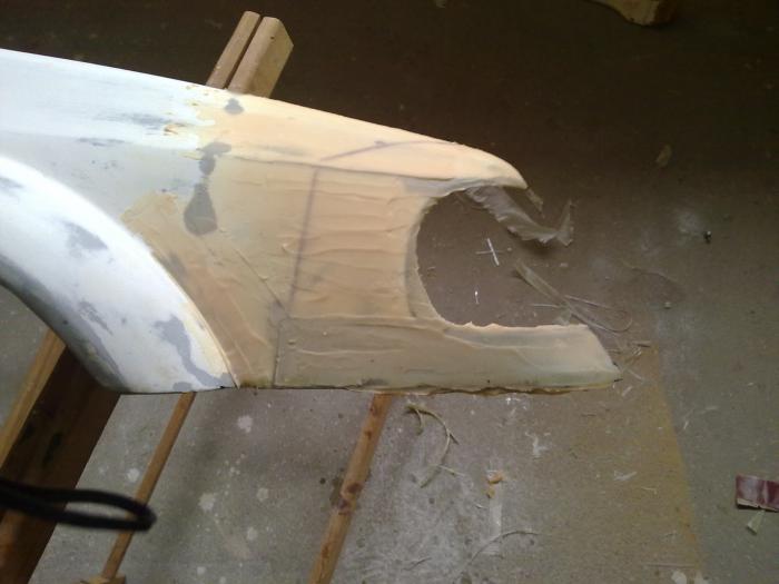

o 22.10.2010, 08:15 | guster

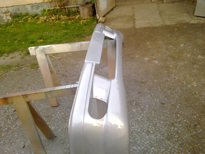

tak jsme s tím zase o trochu hnuly, jak říkám žádná profi práce, ale snažím se a pokoušel jsem se co nejvíc využít vašich rad. No a ted pár fotek a můžete zas kritizovat XD XD XD
o 22.10.2010, 08:17 | guster
Celý kousek který tam byl předtím jsem tam nenechal, byla to fakt pakárna, ovšem tenhle plechovej kroužek, který navazuje na masku jsem si neodpustil, přecejen z laminátem zas tolik neumim a bál jsem se konečnýho vytvarování.

ten plech tam drží jak židovská víra, je přilepenej pur lepidlem na spoilery a ještě takto přetažen laminátem.
o 22.10.2010, 08:21 | guster
myslim se že síla je dostatečná
o 22.10.2010, 08:23 | guster
vyzkoušeno na autě, pěkně to sedí i s blinkrem a může se brousit a kitovat

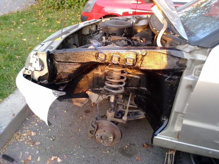

zbaveno starýho oloupanýho nátěru, orezlé obroušeno, natřeno odrezovačem, vše bylo jen povrchové, minimálně to bylo trošku víc, ale taky zbaveno rzi. Natřeno 2ma vrstvama nějaký sračky "Body" na spodky aut.

na blatnících to něksde trochu stýká tak to budu muset ještě asi trochu poopravit. No a jinak pro zatím vše.
o 23.10.2010, 13:49 | Fordik
Každopádně lepší než to bylo předtím. Držím palce, když už si se do toho takhle pustil!
