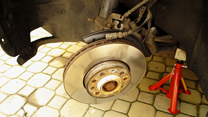

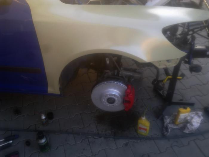

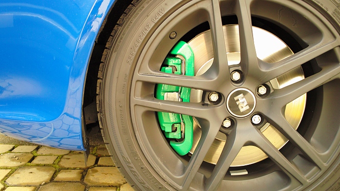

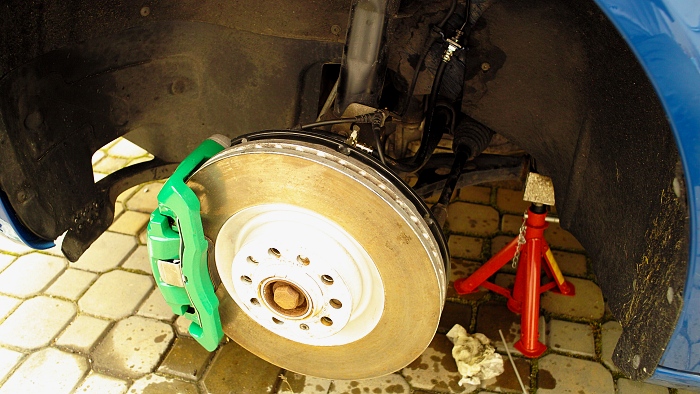

Tak se konecne zadarilo namontovat brzdy, z 288mm na 345mm, brzdic je jednopistek 70mm, pistkova cast z horciku, poladeno dvema vrstvama hammeritu.
A protoze nebyla po ruce geometrie, nemohl jsem vymenit origo litinovy tehlice za krasny hlinikovy, asi tak o 50% lehci. To nekdy priste.
Swap bez problemu, jen s hadickama bylo trapeni, diky jinymu roztemovani koncu, nicmene i to se vyresilo.
A jak to brzdi? jak hovado! Nic se netluce, decelerace je super, ABS si s tim kupodivu poradi, zadny nasilny nebo snad predcasny spinani.
foto k příspěvku  od tappaja

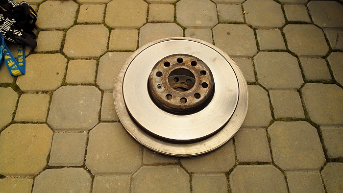

o 13.09.2010, 15:38 | tappaja

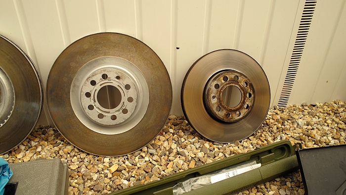

o 13.09.2010, 15:39 | tappaja

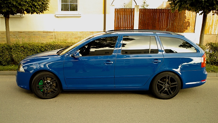

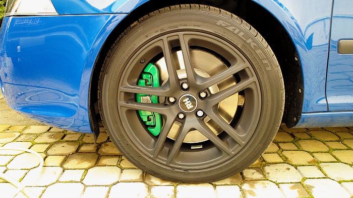

o 13.09.2010, 15:46 | tappaja
Jako moc mista tam neni, dokonce jsem musel prelepovat zavazi, jinak by neprojelo kolem brzdice...

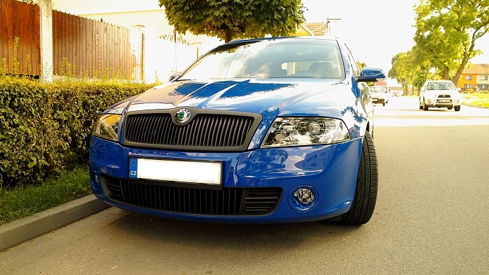

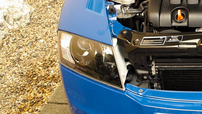

No a protoze se mi nelibila maska, moc tam svitila, tak probehlo potahnuti 3M folii... A abych byl 100% spokojenej, tak nejspis priste rozlepim svetla a striknu vnitrek do matu, nejak se to tam moc leskne...

o 13.09.2010, 18:43 | tappaja
Nevim jestli to bude videt, ale proste sem koupil cockovy H7 svetla s cernym vnitrkem, jen me stve, ze je to leskly, takze to striknu do matu. Parabola na dalkovy je tam zvlast, potkavacky jsou reseny cockou.
