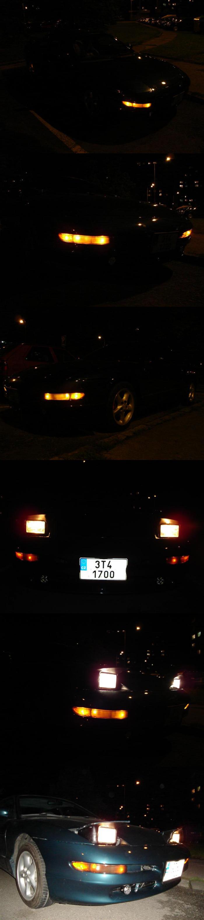

Dekuju - pozicky ale v tomto pripade jsou US verze a ty to denni sviceni zazdi, neb maji tmavy a nedobre pruhledny plast :o( nehlede na to, ze kdyz mam to denni na mazlovi - viz:
tak vim, ze se tam moc casto meni zarovky (jednou za rok cca) a u US pozicek musi dolu cely NARAZNIK :o( takze proto jsou tam ty LEDky no... :o)
Jinak tady jak sviti ty upravene US pozicky :o)
