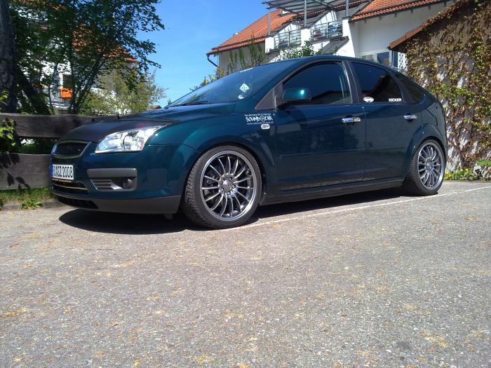

o 15.08.2010, 21:32 | stewe21
hosi kolko by vyslo dat auto komplet do cervenej matnej? Je to focus mk2 2007

stewe21: počítej kolem 10-12tisíc, ale bohužel nikde ve vzorníku jsem matnou červenou neviděl - matnou máme pouze černou, bílou a takovou žlutooranžovou...
