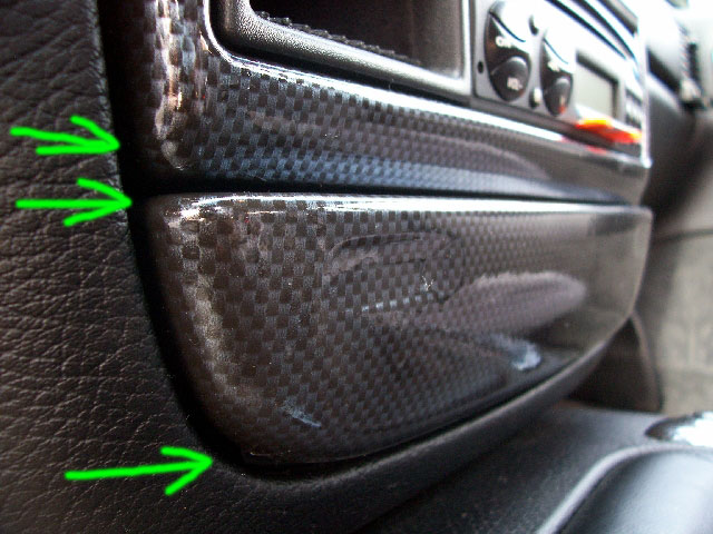

Ty tam máš ale poměrně "rovný" plochy, ale jde mi spíš o něco, jak jsem vyznačil na fotce. Ten materiál bude podle mně logicky "přebejvat"...

o 13.08.2010, 10:52 | CRK
foto k příspěvku  od CRK

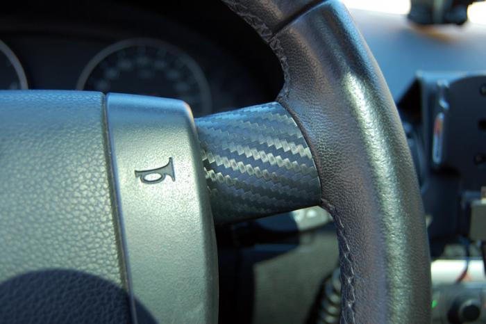

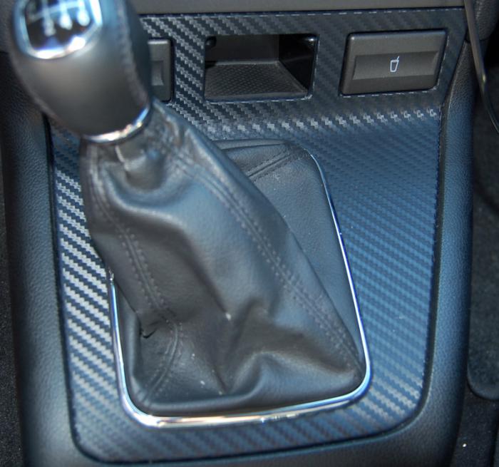

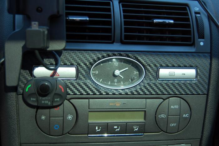

o 13.08.2010, 11:06 | JR
material ti prebejvat nebude ... folii nahrejes horkovzduskou (nebo fenem) a natahnes ji jak zvejkacku pres ten roh. Ona potom vychladne a ztvrdne a necha si ten danej tvar, zbytek vzadu pochopitelne uriznes.
foto k příspěvku  od JR
o 13.08.2010, 11:07 | JR

Tak je mi to jasný, ale třeba plast okolo řadičky je vysokej cca 3-4cm i tam to opravdu půjde takhle hodně natáhnout..?

CRK: dej fotku toho plastu
