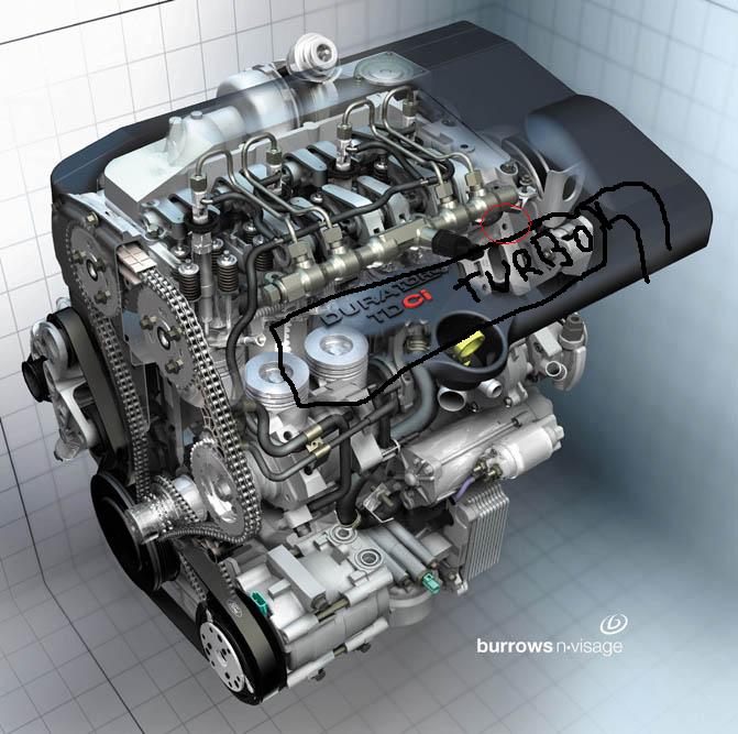

o 02.08.2010, 19:26 | hanzy10
Tak jsem trochu něco málo objevil,hlavně se omlouvám za tu domalůvku.ale ten kdo viděl ten motor tak by mohl vědět něco málo!a představit jsi to!!opravdu nerozumím moc autům..takže když bude někdo vědět jak se to jmenuje budu moc rád!!!takže tak kde je kolečko tam to fouká a kolem to je všude takove od sazí jakoby.ta část je rozdělana na dno a víko...ale jestli to fouká v těsnění, nebo co tam je to jestě nevím.
foto k příspěvku  od hanzy10
o 03.08.2010, 12:35 | Lukin.xxx
jo to vypada na praskle sani a nebo jen těsnění. diagnoza to poznat muže a nemusi zaleží jak je velka díra ale spiš diagnoza ukaže egr nebo vahu atd.ale hadice, spoje se musi při vyměně turba konrolovat protože netěsnosti v systemu mužou to turbo zničit

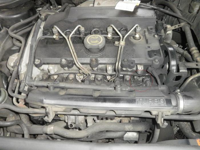

o 03.08.2010, 16:12 | hanzy10
tak jsem udelal konečně fotku,tam někde to fouká..doufám že mi to turbo neodejde.

o 04.08.2010, 12:14 | Lukin.xxx
hlavně ne kdiagnostikum co měni jen dily:D:D:Dkouknul bych na to sáni nebo často praska ta hadice co jde do sani pak pisni jak jsi dopad

lukine: no tak by jsem ve fordu na diagnostice bez papíru jsem dal 1500,- ale zjistili mi že vše je dobré...jako turbo tlaky..vstřiky atd.
no v pondělí to dávám ke známemu do servisu tam mi to sunda a uvidí se jestli je to jen to těsnění...ale když jsem mu to byl ukazovat,tak říkal že by to mohlo být to těsnění,a nebo to muže být ruplý celý ten plast...a cena toho celeho plastu je pres 8000,-,takže doufám že tu bude jen to těsnění:D takže dám vědět tak v uterý :D

to je solidni ranec teda dobra a:Dle když ti to evidentně fučí nemuže byt tlak turba ok jsou tam na každy valec takove gumove těsnění tak že by bylo od tepla tvrde a podfouklo to no uvidiš

vstřiky jsou dobre...jen jso uzacákane od oleje.ja vím musím to občas umýt:D
No já nevím fouká to vtom spoji mezi kovouvou částí motoru a típ celým plastem...je tam vidět to těsnění...no doufám že to bude to blbé těsnění,kdyby ne tak přes 8000,- to sání a + práce:D ale tak radši zaplatím třetinu než zasrane turbo:D

akorad vorošené od olejičku přes těsníky těsněni samo svevolně by to nemělo praskout pokud to nedostalo ranu
