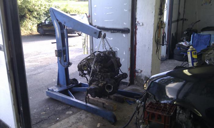

Tak jsem zase o kousek dal, prvni pokus na hulvata overit zda se opravdu vejde:-)
foto k příspěvku  od DJ.UFÍK

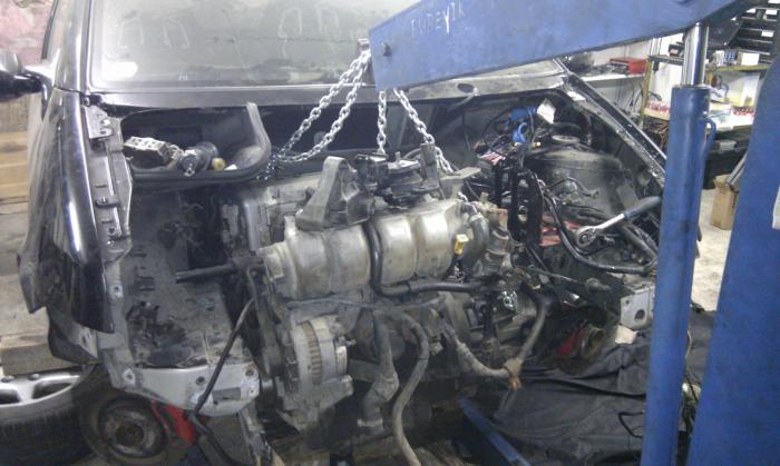

o 05.07.2010, 23:15 | DJ.UFÍK

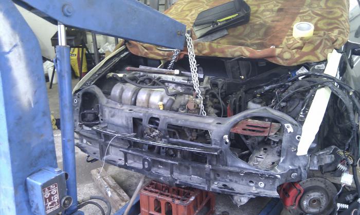

Zitra se bude opet pokracovat:o)

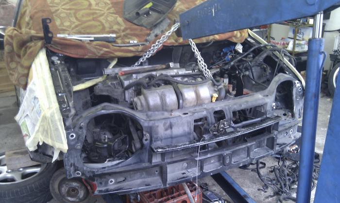

zase o kousek :-)

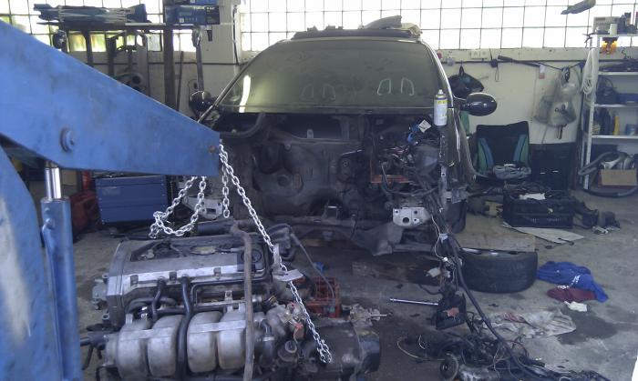

o 06.07.2010, 17:54 | DJ.UFÍK

jen pro info dva ze tri drzaku uz jsou ok :-) trosku se to ted zbrzdi vymyslenim posilovace :-)
