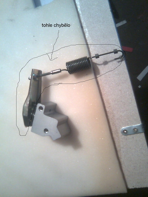

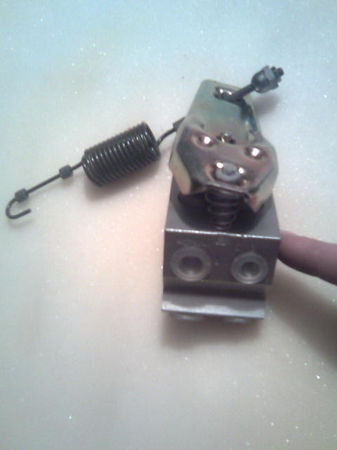

Čau lidi, mám následující problém u 405 2.0 sri,r.v. 92, 88kw ,auto nebrzdí.Prorazila se mi brzdová trubka, tak sem ji vyměnil, všechny ale vypadaly hrozně, tak sem je vyměnil všechny. Jediná věc, kterou sem změnil je, že jsem vyhodil reduktor brzdného tlaku (viz foto), protože stejně chyběl ten plech s pružinou a trubičky napojil napřímo, což by neměl být problém. Brzdy sem odvzdušnil, když není nastartováno tak jde pedál těžko, prostě je cítit že je natlakovaný, ale jakmile se nastartuje, tak jde až na podlahu, prostě jakoby v trubičkách nebyl tlak. Poradí někdo co s tím, už jsem bezradný
