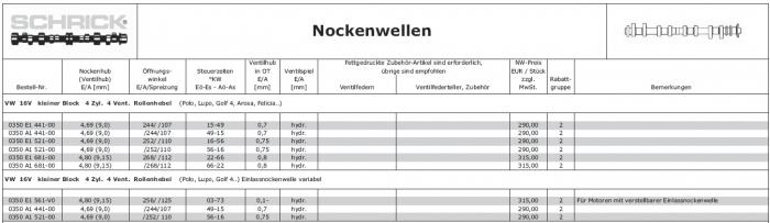

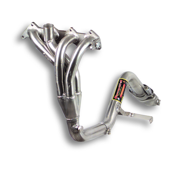

o 11.07.2010, 15:23 | Cormi
tak na to půjdu obráceně...
vačka SCHRICK = 300 €
nerez svody Supersprint = 500 €
a pak teprv zkusim nechat načipovat :-)

o 11.07.2010, 15:25 | Cormi
a ohledně vačky jde o to kterou vybrat
foto k příspěvku  od Cormi
o 11.07.2010, 15:49 | Tuner#2
Dej odkaz na vačky tady z toho nic nevidím...
o 11.07.2010, 21:32 | Cormi
hodil jsem to na imageshack takže dávám odkaz. Je to výřez z celého PDF katalogu [ Link ]
a ještě ohledně svodů... dávám odkaz na stránku výrobce kde je kompletní nabídka pro moje auto... zatím mám ten koncovej tlumič s oválem a rouru místo střeďáku (vlastní výroba). Ten tlumič stačí akorát nabarvit (pořád nevím čím) a vzal bych pořádnou rouru místo střeďáku... nevím ale co u těch svodů znamená tahle značka " λ=02 " - bude to něco s lambdou co? Každopádně jsou vhodné pro origo kat a nemají samozřejmě homologaci... [ Link ]

ještě si neodpustím dotaz... svody Supersprint a vačka SCHRICK už něco přinesou, ale je to pořád vhodný pro auto na denní ježdění? I když teda moc nenajezdím... přece jenom to neni auto který vytáhnu jen na projížďku

a ještě zásadní dotaz... potřebuju jednu vačku na sání a druhou na výfuk, takže to ve finále znamená že potřebuju dvě vačky - takže celkem 600 € podle etky má můj motor obě vačky stejné, jiné kódy motoru je mají odlišné
o 11.07.2010, 21:42 | Honza2.016v
svody úplně nahovno... krátký větve,tudíš se budou v nízkejch a středních otáčkách válce ovlivňovat a nebude to stále optimální ( potřebuješ tak 80-100cm dlouhý trubky podle vačky a požadovanýho pásmaMK..) je vidět že SS svody dělá tak,aby se vešly do mot.prostoru na úkor optimální fci..
vačky -zdvih v TDC maj poměrně nízkej,takže by se s autem dalo v pohodě jezdit a seriová elektronika by to měla zkousnout.... bych volil 252

Honza: a mění se jen ta vačka pro sání nebo obě? Jinak díky za rady... tu vačku bych vzal klidně hned, svody už jsou na delší debatu... každopádně svody pro mě mají smysl jenom předvyrobený

o 12.07.2010, 06:07 | Honza2.016v
případě těhle ° se v makovici mění pouze vačka -schrick a další NEnoname výrobci maj hodně dobře zjištěno co k jejich vačkám za tuhost, výšku pružin,gufírka,hydra či pevný zdvihátka...
v katalogu máš zvlášť rozepsáno sání/výfuk (E/A) takže měnit obojí.. svody bych svěřil někomu jinýmu - jak mi kdysi řekl p.Albrecht když jsem od něj (sám ty to věci dováží) chtěl brát OMP gp.N/A vejfuk..OMP,SS, a další jsou jen leštěný prdy pro tuningáře co to snad ani nemůžou myslet s výkonem motoru vážně..
Jména Grabiec,nebo Doupovec jsou asi top tady v čr v poměru cena/výkon..cenově cca od 6000,-)

Cormi: Pokud s tím chceš normálně jezdit, takbych šel do vačky s otevřením do 260° (takže asi ty dvě prostřední) a k tomu chip. Je otázka zda neudělat nějaké překrytí, větší vačku na sání, ale to by řekl jedině zkušený motorář kdo tyhle motory zná a už nějaký dělal a brzdil. Ty svody jsou opravdu moc brzo spojené a mají krátké větve to je pomalu to samé co origo...
