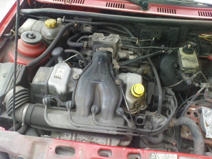

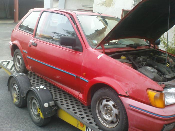

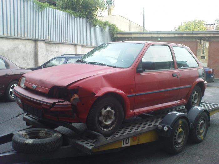

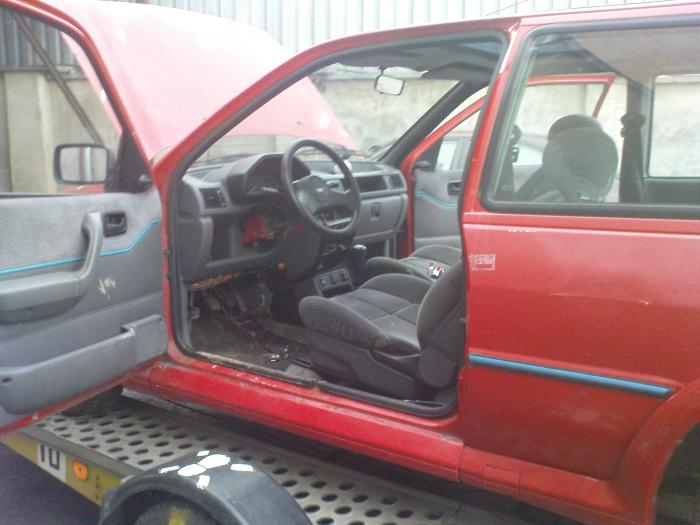

aby si tuky nemyslel že na to už seru ( [ Link ] )
zase holka dostala pár novejch věcí jako třeba všechny čepy a táhla na předku, repas třmenů, repas převodky řízení (odešla samovolně= závada)
a včera se konečně sehnalo to hlavní aneb dárce orgánů takže se bude moct začít pokračovat s něčim co má smysl :)
foto k příspěvku  od Nismo.Power
o 17.06.2010, 09:24 | Nismo.Power
o 17.06.2010, 09:28 | Nismo.Power
z dárce buou odebrány orgány a to :
-komplet motor +komplet svazek celýho auta
-sedačky
-el.okna a centrál
-tapecáky
-řízení
-přední chlazený brzdy s většima třmenama
-kus "bodykitu"
-možná střešní okno
-přední nápravnice se stabilizátorem (1,3 nemá)
-tlumiče + přeskládat snížený pružiny když sednou
