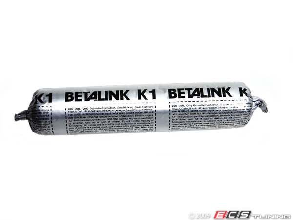

Nemate nekdo zkusenosti jakym zpusobem jde odstranit lepidlo BETALINK K1 ze svetel, na kterych byly nalepene mracitka (MILOTEC)?
Je to zname lepidlo, tak doufam, ze se nekdo s tim problemem setkal.
Diky za info.
foto k příspěvku  od Dave0401
o 16.06.2010, 14:12 | Antonio
pokud to nicim nepujde, a mas plastove svetla, tak prebousit a rozlestit... nebo zkusit je prejet lestickou, treba to ta 3Mka sunda. lesticka to zahreje a mozna sleze samo....
o 16.06.2010, 16:50 | rebel
JA TO ŘEZAL NOŽEM a pak brousil smirkem 1000a 2000 a pak brusnou pastou a leštičou a je to fuč
o 17.06.2010, 06:14 | Dave0401
ok.. takze jak jsem tusil, asi zadna chemicka cesta neexistuje ... jen abrazivnim zpusobem :(
no snad to pujde bez poskozeni...
o 17.06.2010, 06:54 | tappaja
BETACLEAN™
zavolej jim, cistic je, ale asi jen na nezatuhly lepidlo, nicmene treba neco poradej.
