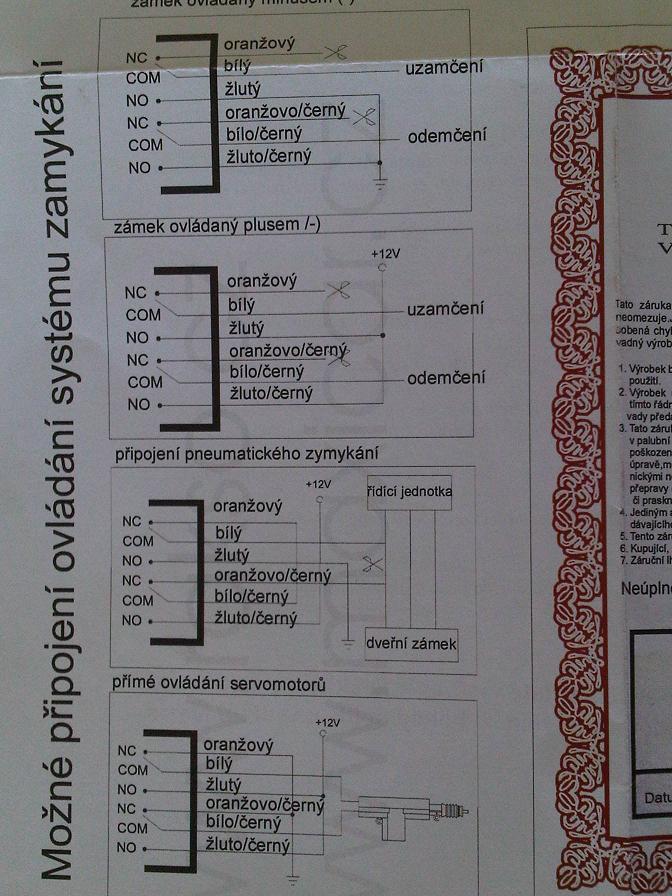

Ahoj, nemá někdo zkušenosti se zapojemí tohohle dálkovýho ovládání centrálu? Chtěl bych to zapojit do Corrada, který má podtlakovej centrál (takže schéma 3), ale nedaří se mi nikde vyčíst, kam kterej drát. Nezapojoval někdo tohle zařízení na VW s podtlakovym centrálem? Každej tip se bude hodit :-)

My sme to zapojovali do Forda Galaxy, zhruba tejden trvalo, než sme to rozluštily :-D Zluto-cerny na plus, zlutej na kostru a pak zjistit kterej drat z jednotky na zamek je ridici, prestrihnout ho a od jednotky zapojit na bílej a od zámku na oranžovo černej :) aspoň takhle nějak bych to řešil ja :)

A nyní k centrálnímu zamykání. U konektoru alarmu hnědo-modrý připojíme na kostru (ne na plus jak je v návodu, pak by to zamykalo při odemykání. Modro-bílý spojíme s oranžovo-zeleným, hnědo-zelený připojíme na +12V . Tím je jedná část hotova. U kompresoru pak ve svorkovnici najdeme slabý červený kabel a ten rozpojíme. Nasucho pak spojíme jednu část ustřihnutého vodiče s oranžovo-modrým a druhou ustříhnutou část vodiče se zeleno-bílým a připojíme ŘJ alarmu a zkusíme zamknout. Pokud se nepovede vodiče u kompresoru otočíme a pak by již vše mělo fungovat.
