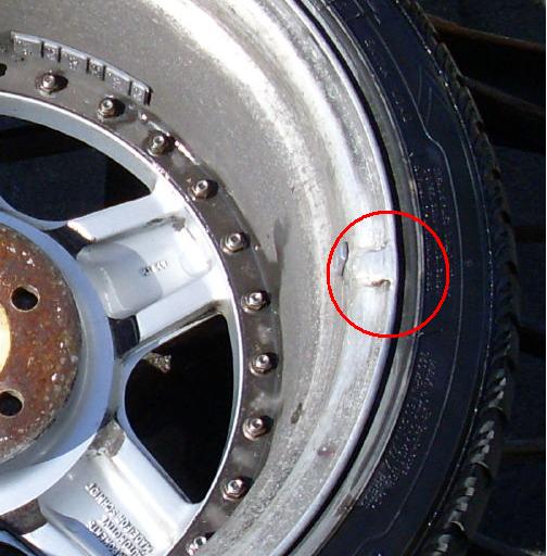

Naskytla se možnost si zase koupit něco na pokochání,ale jedno kolo bylo vařený lehce - viz foto.
Chci se optat jestli to nemůže dělat nějakou neplechu ;) atd
Díky
foto k příspěvku  od TROY
o 29.05.2010, 22:24 | tykeev
záleží na tom, co je to za kolo
jsou kola, kterým vaření až tolik nevadí a jsou kola, u kterých je to zásadní problém
Třeba taková 3-dílná OZ Racing Futura = to je vcelku zásadní problém, protože slitina je taková, že jakmile vaříš, tak to praská dál a dál...

o 30.05.2010, 00:17 | TROY
Schmidt modern line 3 dílnej :)

TROY: když se k nám dostanou takovéto kola, celý svár odbrousíme a vaříme vše znova. Když někdo nechá na límci "housenku" tak mi to říká, že sváru nevěří a nechce to zeslabovat. Když to někdo zavaří špatně, tak může svár opravdu praskat. Když je to udělatné správně není se čeho bát.
o 31.05.2010, 11:03 | assassin
mam varenej zadni alu rafek na litrove suzuki a jezdim s tim 8let a ok... kolo je vyrazne pevnejsi nez bezne automobilove alu(takze nejspis hure varitelna slitina), soudim podle toho jak obtizne se rovnalo proti jinejm kolum co jsem rovnal. myslim ze u dobre svarenyho kola neni proc se bat...

taky jsem si řikal,že tu bouli mohli svařit a nenechat tam tohle - ještě počkám s nákupem kol ;)
o 31.05.2010, 21:43 | Kesam
Jenže když ti to dá svářeč takhle ty to vybrousíš a prdne ti to tak to muže být i tím že tam ta housenka nejni.Jak odbrousíš vršek svaru tak to ztrácí pevnost!!!
o 01.06.2010, 07:56 | Dudu_481
Kesam: to zní logicky nicméně praxe hovoří jinak. Několikrát jsem se setkal s tím, že ráfek prasknul znovu na konci sváru když tam byla nerozbroušená housenka.

kesam: je to mozny, ve strojarine se tomu rika "vrub" ... ostra hrana kde dojde k soustredeni napeti v materialu.. proto jsou u hridelu pri zmene prumeru radiusy apod...
ja mam rafek taky vybrousenej, ale mel sem tam pred svarem poradnou "diru" vybrousenou pro svar... casto mi na nakej namahanejch dilech drzel lip svar kde se housenka nechala... ono svarit hlinu uz je celkem umeni, hlavne zalezi na pridavanem materialu, na kazdou slitinu to chce neco jineho... lidi co vari ramy uz maji lety ozkousene co funguje na ramech suzuki, co na yamahach...

Každopádně kolo které je savřované už nikdy nebude mít pevnost nového kola protože se svařením sníží jeho pevnost a to rapidně. Kola jsou z výroby většinou dělány ze slitin které se následnými technologickými operacemi vytvrzují.....
Já bych do toho nešel ale proti gustu žádný dyškutát.
o 24.06.2010, 06:39 | CervinVega
nebal bych se toho, pokud je to dobre udelane, coz podle fotky tezko rict.. videl jsem i R19 z Ferarri slepene ze 3 kusu (vct paprsku), ten kdo to delal, na to daval zaruku a tvrdi, ze s tim ani dlouhodobe problem neni... a svary rozhodne neodbrusovat, to je hloupost, ze to drzi je jen tim, ze je i tak pevnejsi nez soucasne zatizeni kola, ale pevnost se tim snizi... svar neni soucastka, tak vrubovou houzevnatost bych nechal spat... :-)
