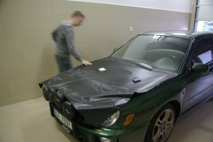

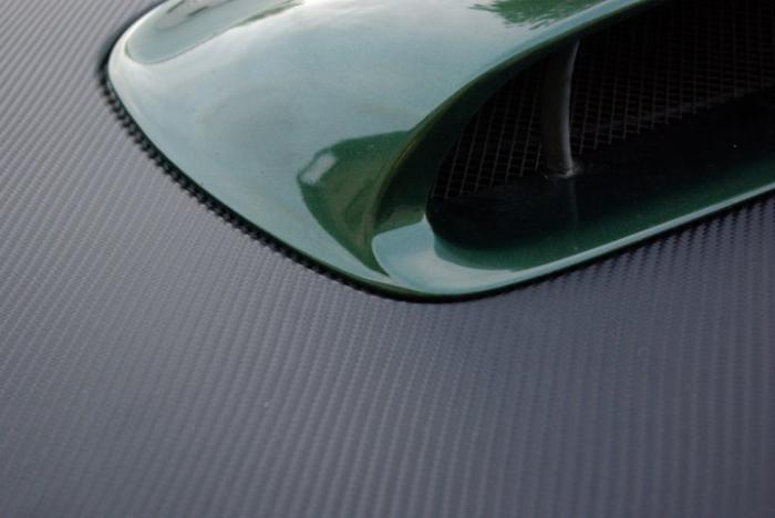

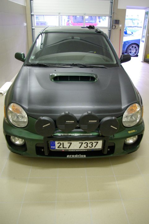

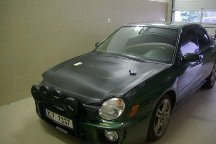

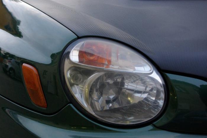

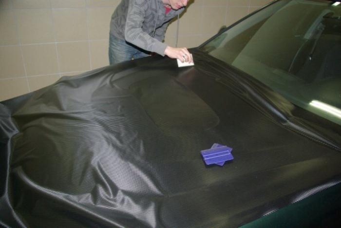

Tak jsem se takhle odpoledne nudil, vytáhnul ze skladu roličku matroše a chudák to odneslo zimní vozítko....
Co vy na to?

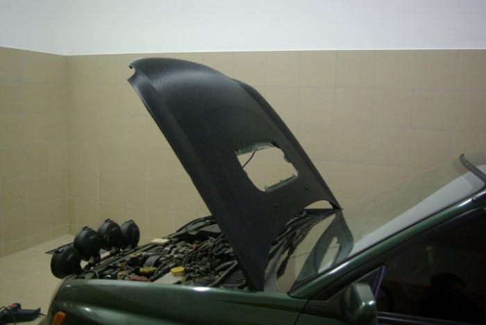

jak to zakončený pod kapotou?
nevypadá to špatně

asi bych potahl carbonem i ten nasavac at to vypada jak z linky ... a ne dodelavane

re5pect: Tahle kapota trvala cca 45minut
Kindlik: tyhle folie se musí lepit na sucho kvuli tvarování, takže nějaká bublinka tam být může,ale sluníčko to časem vytáhne... já teda používám folie s bubblefree lepidlem, takže je to absolutně rovné - je to otázka materiálu
luda551: to jsem uvažoval,ale originál díly pro subaru nemaj karbonovou kapličku, vždycky je to jen plát kapoty a seriový nasavač,ale je možný že to dodělám...
Jinak zakončený to je přehybem pod kapotu a zafixovaný vysokou teplotou...
Jinak není problém folii i prodat po bm kdo by chtěl zkusit samodomo:)

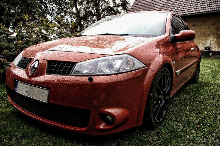

Tohle subarko z Liberce znam :-) moc hezky..
Jinak na kolik bys videl dat meho megana komplet do bile..

Lepení auta trvá běžně kolem 6-10hodin dle složitosti auta. Njelépe však do druhého dne, kdy si to přes noc sedne a ráno vydíš ještě nějaké nedostatky, tak se to opraví....
Jinak 3 sloupek se lepí i s rámem dveří v kuse... nikdy se to nepůlí - vždy se vezme co největší kus folie a potáhne co největší souvislá plocha bez napojování... je tam sice mraky odpadu (okna apod) ale jinak to vypadá debilně...
