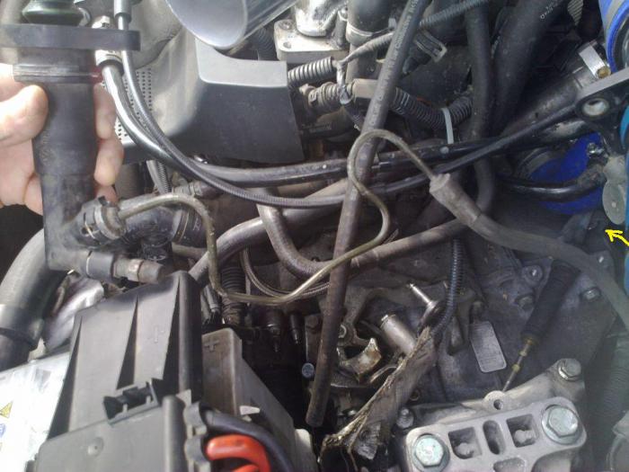

Nedávala a proto si ji tam dám. Jenomže chybí mi tam jedno čidlo - nejspíš čidlo ujetých km. Je na místě jak ukazeje šipka. To jsem měl z vrakáče a lítalo tam - vůle pár mm. Možná kdybych koupil nový, tak bude po problému..

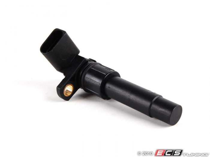

No a toto by mělo být ono, jenomže nebylo. Asi jsem měl neúplné, těžko říct, nerozumím tomu. Nejspíš budu muset risknout a koupit fungl nový.

pajk: prijde mi to jako indukcni cidlo.. tzn ze u toho konce bezi nejake ozubene kolo a tohle meni svoji "indukcnost" tim jak se dostane zub do blizkosti... tzn to pocita zuby.. ze je trochu volny by nemuselo vadit..
nebo halluv senzor.. to uz vyjde podobne.

Přesně řečeno je to čidlo najetých km. Měl jsem ho bez toho těsnícího kroužku a bez toho krytu, co jde dolů. Pod tím jsou pájené spoje. Koupím nový a uvidí se. Podle všech na koncern klubech by to mělo být ono.
