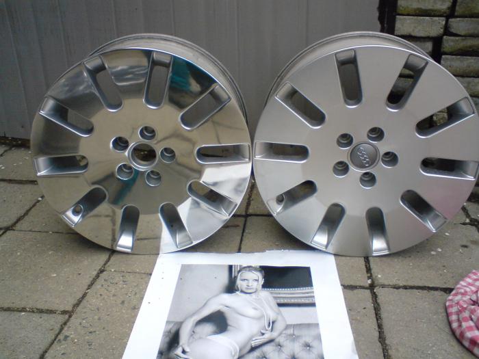

Zdar vsem takto jsem rucne vylestil kola.Co nato rikate??No a pokud s timto mate nekdo skusenosti budu vdecny kdyz se neco jeste dozvim.

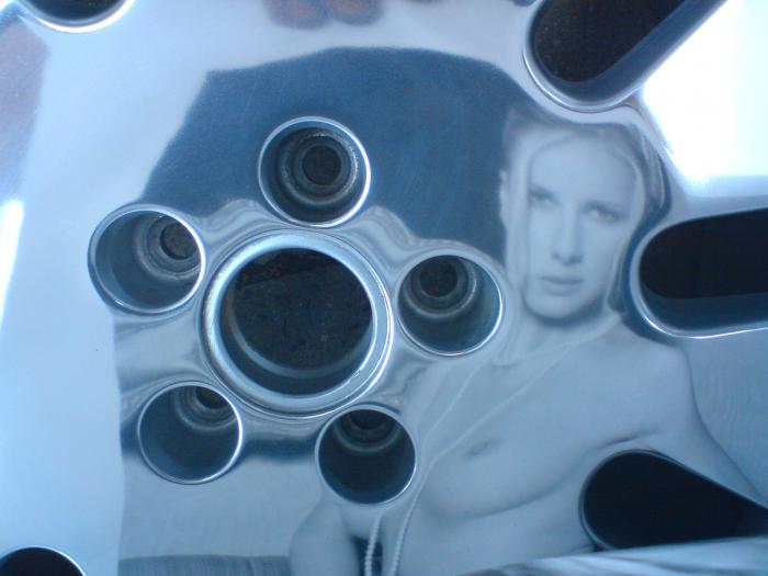

o 17.05.2010, 16:52 | psychopath
Toto je odraz v paprsku!!

o 17.05.2010, 17:15 | P3RF3KT
ukaz radsi cele kolo tohle nam toho moc nerkne, jinak zkusenosti tu ma az az Mishan a vcelku i kesam umi :)

o 17.05.2010, 17:23 | Lukasino
jakoze vetsina lestenych kol je naprosta pecka, tak si nemuzu pomoc, ten orig lak se mi tady u tech libi vic :(

o 17.05.2010, 17:53 | psychopath
No cekal sem ze mne spis poradi nekdo me:)ale klidne.lak sem zbrousil prvne vybrackou 120 a pak 240 no a pak to horsi pod vodou to vybrousis 400,1200 a 1500 no a pak hadrovejma kotoucema predlestici pasta a pak lestici pasta,no a nazaver to prelestim lestickou na laky protoze v tom zustavaji takovi mikro rysky.No a doba lesteni jednoho kola je tak 10 az 12 hodin fakt makacky to se skoro nezastavis.nejhorsi je asi ten lak je original a drzi tam jak s..

o 17.05.2010, 19:36 | Dudu_481
psychopath: můj názor - má to takovu "mdlou" barvu právě protože si to nakonec vzal leštěnkou na barvu.
Těch vlásenek se budeš při leštění hliníku jen těžko zbavovat. A i když to vyleštíš a bude bez nich, máš je tam po prvním umytí...
Moje doporučení: dokonči leštění pastami na hliník i za cenu vlásenkových rýh. Když je uděláš pravidelně, bude to ok. A na kolo se dívej cca z 0,5-1m Tak jak se na něj budeš dívat stejně ty :-)

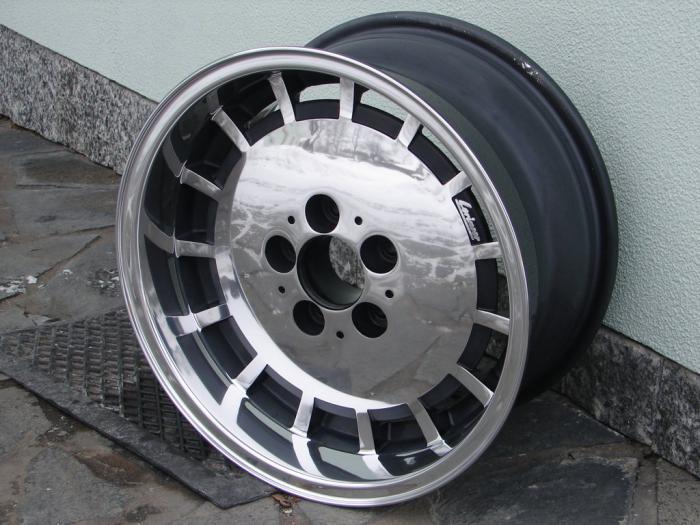

o 18.05.2010, 19:17 | mishan | Upraveno: 2010-05-18 19:20:27
audiny mají úplně jiný matroš, to se leští krásně :-)
máš strach, že ti to ta tráva poškrábe? :-))) že tam máš hadr :-)
taky přidám na ukázku jedny Alesia, když už tu píše Kesam

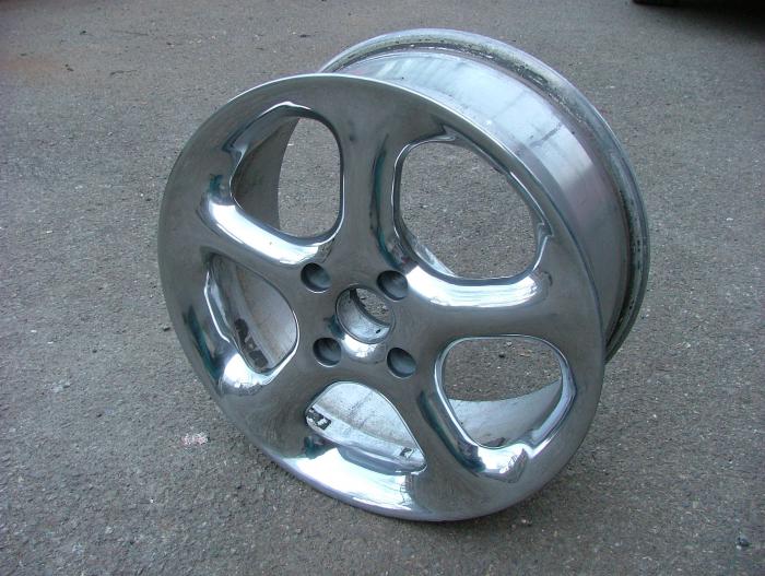

o 18.05.2010, 23:32 | CRK
hele wole, moje kolo

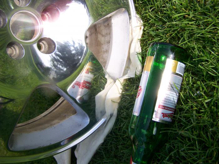

o 20.05.2010, 20:13 | psychopath
no kdyz to polozim za slunka na travu a vifotim tak to bude to sami ja to fotil kdyz bylo zatazeno a na cernobyli fotce na sedy dlazbe tak to pak je nasedli.ja to blejsknu az bude pekne a pak porovname:)No a stim ze mne nekdo tady bude srdce ryvne radit jak lesti sem nepocital spis nejaka ta rada,no ale stejne asi nic no.
