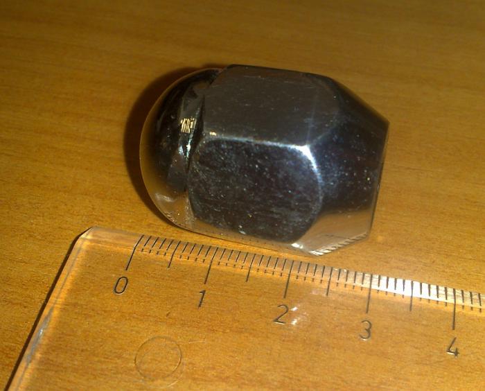

Nemůžu je nikde sehnat, prý se už nevyrábí, asi se jim to nechtělo hledat. Rozměr M12x1,5 , kužel, délka +/- 30mm, chromované, uzavřené polokoulí jako na obrázku. Všichni mají stejné, ale moc dlouhé.

moc dlouhe v čem?v zavitu?
o 12.05.2010, 22:54 | schwaboid
Ne v závitu, ale koukaj moc ven, tyhle sice taky jdou tak 2 mm přes kolo, ale ta polokoule na konci to redukuje. Mám dost dlouhý štefty místo původních 6 mám 8mm, ale akorát by bylo 7, jenže je zatím nechci řezat, abych nedokurvil závit.
o 12.05.2010, 23:00 | Bulík
Našroubuj na to matku,nech ten milimetr koukat a ubruš to.Matku pak vytočiš,závit nezkurvíš.
o 13.05.2010, 08:30 | schwaboid
No, sice jsem se upsal, jsou to cm, ale asi mi nic jiného nezbude.
o 13.05.2010, 10:16 | Petura
dost podobný má Honda
o 13.05.2010, 10:21 | schwaboid
Tak nakonec jsem našel něco na aukru
