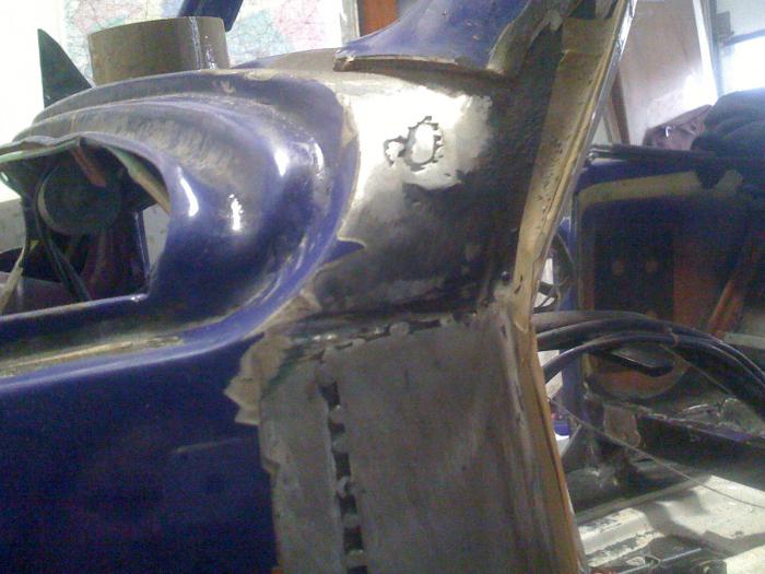

po klempirine, ktera sla relativne rychle nastal cas na jeb*anicko v podobe dotvarovani vsudypritomneho laminatu... (nicmene jiz bylo rozhodnuto, ze jakmile bude zase nalada, pustime se jedne libustky - a to vsechno co je laminatovy predelat na plech ;-)
tentokrat za poršího dozoru ;-)
o 03.05.2010, 07:44 | Luke-Jeep

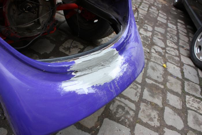

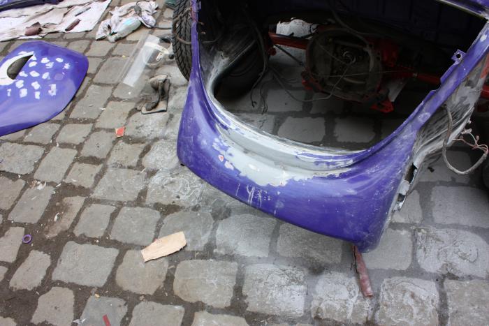

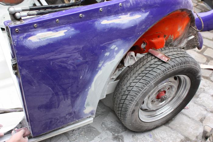

misty bylo laminatu a kitu skutecne pokokot:
o 03.05.2010, 07:47 | Luke-Jeep | Upraveno: 2010-05-03 07:51:18
a bohuzel to pod nim bylo podrezly... takze... odbrousit!

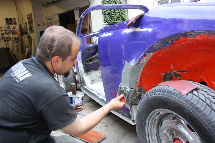

o 03.05.2010, 07:54 | Luke-Jeep

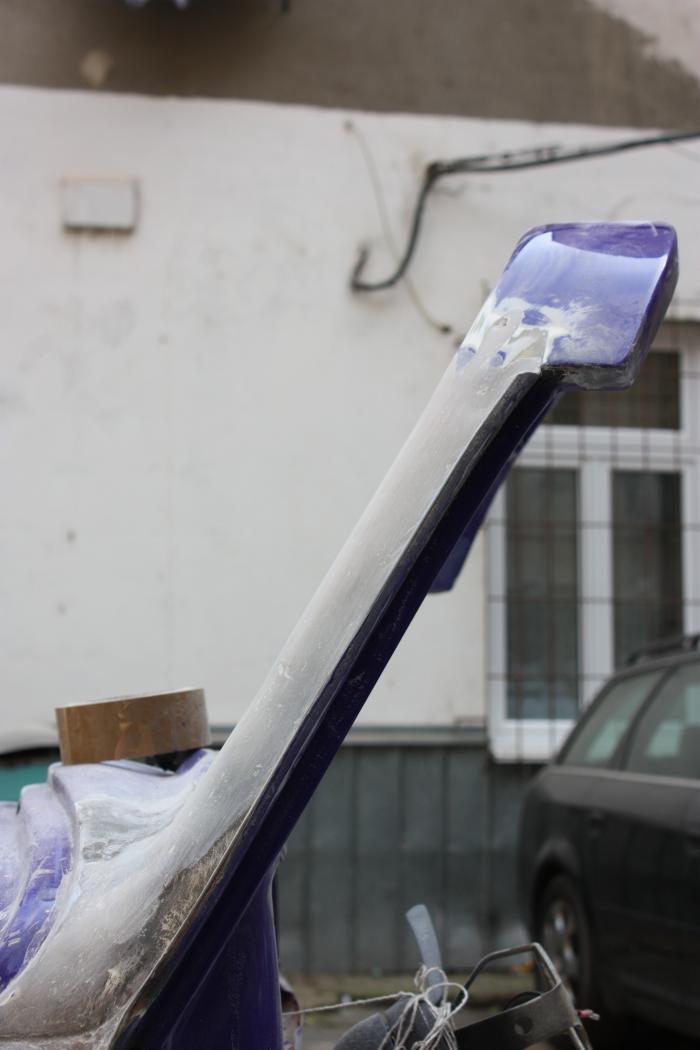

jeste par dalsich mist jako byl zadni podbeh spodek spolujezdcovych dveri atp... plechy se odrezily, pripravily a zaclo se s laminaci (pokud mozno v mensich vrstvach) a s naslednym kitovanim (hlinikovej, skelnej a dalsi kity ;-) )
o 03.05.2010, 08:02 | Luke-Jeep
o 03.05.2010, 08:04 | Luke-Jeep
o 03.05.2010, 08:07 | Luke-Jeep

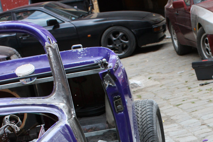

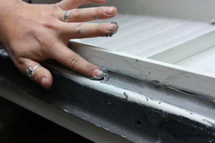

kdyz se nekam nedostane špachtla... :-)

To je pěkné jak ta práce kvete a hlavně aby nekvetlo i to auto:) ale když už se dělá auto na čisto,tak se nesmí nic podcenit s podkladem viď....jo a hlavně že sis nezatmelil copánek:D

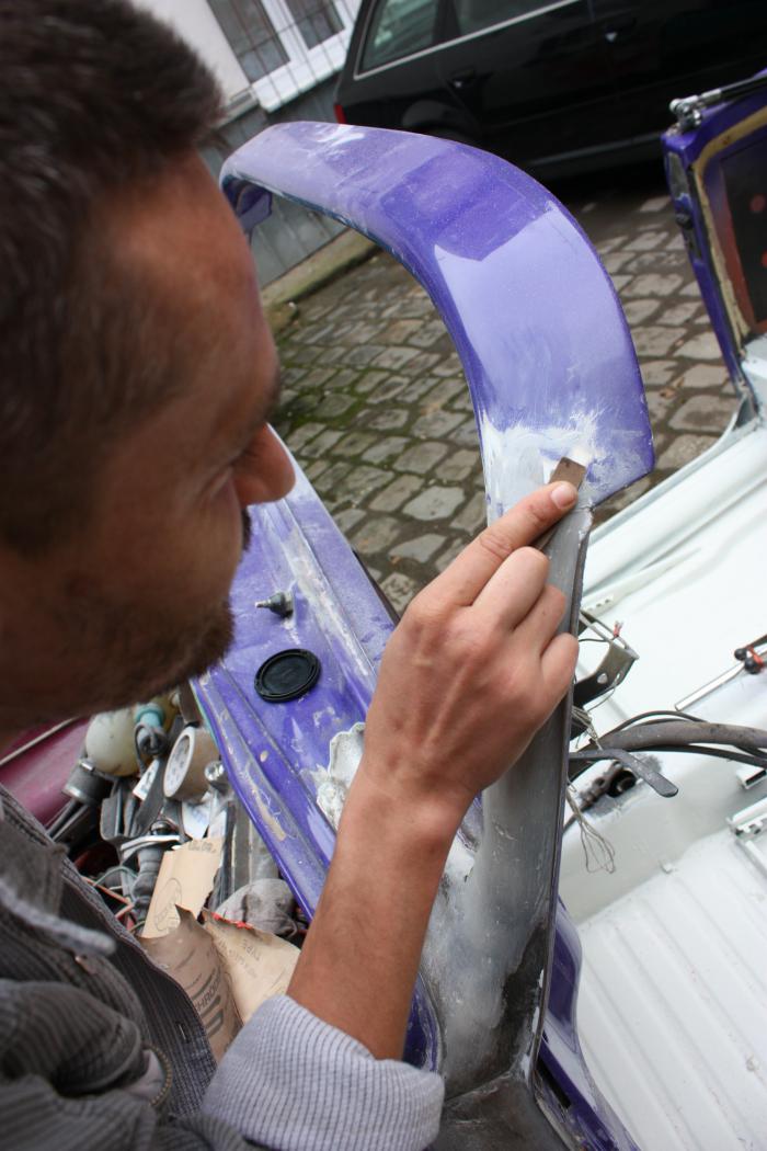

o 03.05.2010, 08:11 | Luke-Jeep

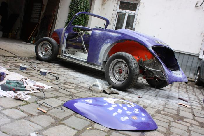

no a pak uz se jen brousilo... a brousilo... a brousilo... ja sem si vzal kamaradovu masinku ;-)...

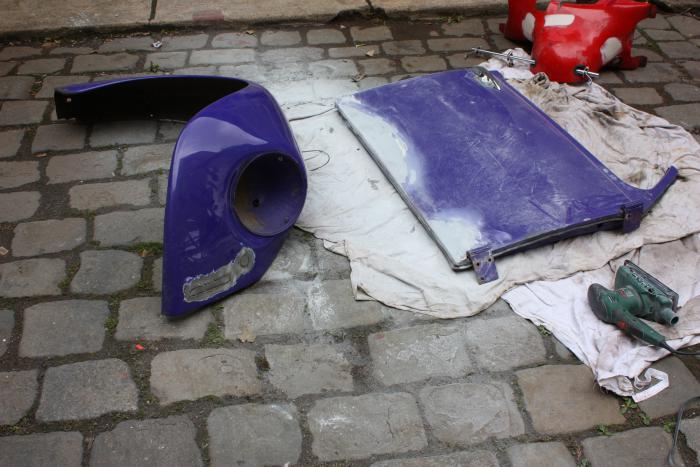

o 03.05.2010, 08:16 | Luke-Jeep
zahlazena zadni haubna... (diky Loony ;-) )

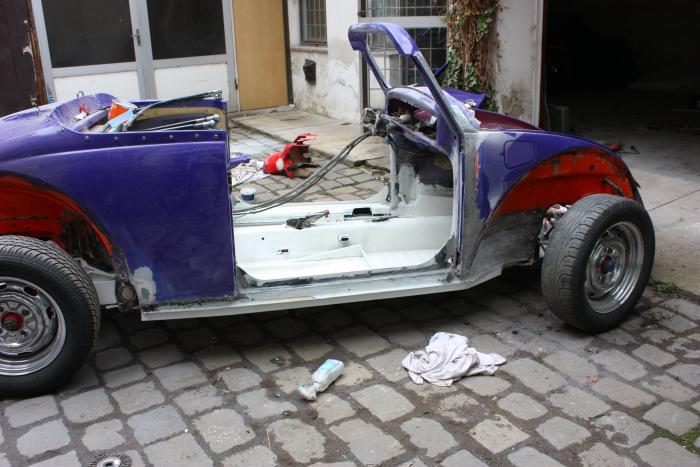

vychlazeny i predni podbehy ;-)

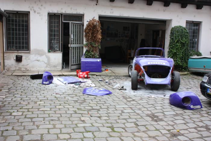

nejvetsi diky za tech par dni patri Ibizmanovi... diky moc chlape...!
no jeste par drobnosti a padime do laku ;-)

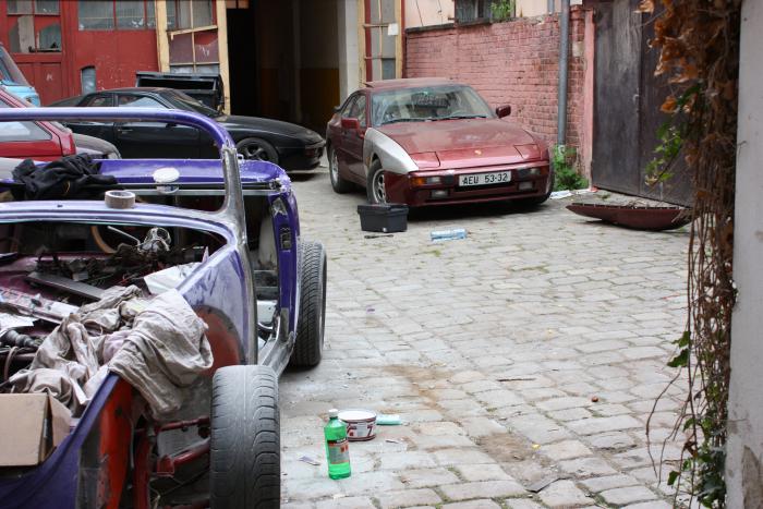

tyjo, co se stalo té 944? něják mi tam neladí barva pravýho blatníku.. ;-)

o 03.05.2010, 18:37 | Hanes
Na začátku píšeš že vše laminátové pujde do plechu, tak proč je ten sloupek znova vylaminovanej a jestli toho je vylaminovanýho víc tak to už vůbec nechápu....Když ten podvozek je tak pěkně udělanej.
Proč jsi to nevyvařil, vím že ohýbat sloupek z plechu není žádná sranda,ale takto mi to přijde jako zbytečná práce.Za rok se tam začnou ukazovat puchýřky a budeš to moci dělat znova a zase lakovat.

RAVO: 944 dostala chripku a ponevadz to porad prechazela.. tak ji to sedlo na blatnik a pan doktor rikal, ze se musi vymenit, tak jsem ho vymenil :o)))
o 03.05.2010, 19:42 | Luke-Jeep
asi mozna proto ze predelani laminatovych veci do plechu by znamenalo tak pul roku prace... Celej horni tam okna, zadni haubna, celej ten horni zadni dekl, postranice na dverma atd. Je laminat... Je to prestavbova sada ktera se resi od 70 let porad stejne... Já jsem jen zredukoval napojeni na zelezo a toto je dostatecne osetreno (coz nemci ocividne neudelali, respektive ano, ale nedostatecne ;-) )
