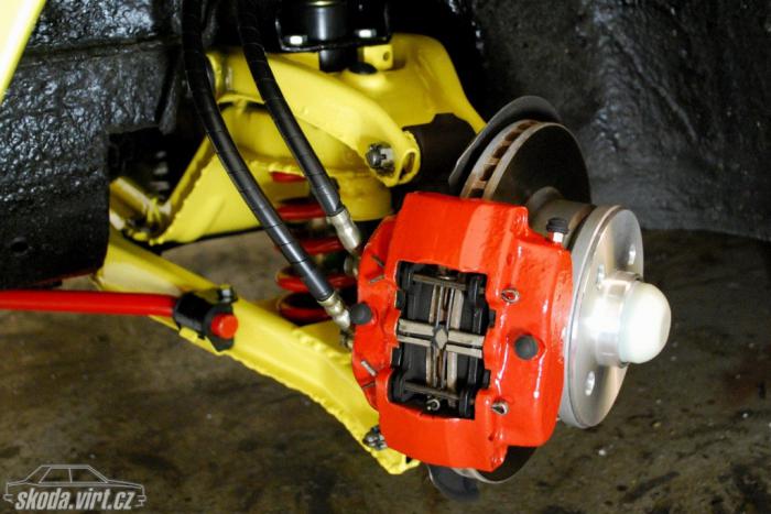

Letos proběhla řada změn. V předu jsem jen vyměnil destičky a omotal brzdové hadice.
foto k příspěvku  od Tuner#2

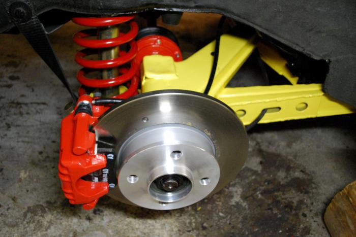

Vzadu už to bylo radikálnější a bubny vystřídala skládanka nový náboj, kotouč Brembo z G III a brzdič Octavia

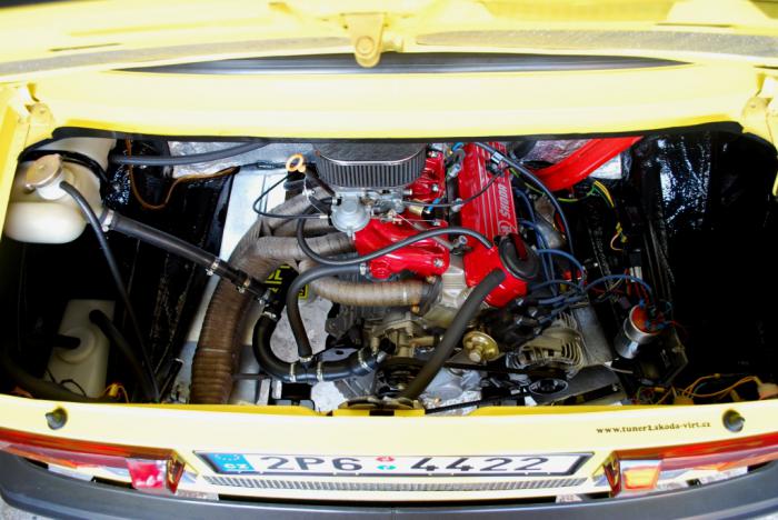

Motor dostal nové svody od hlavy a tlumič je schovaný za nárazníkem. Musela se předělat voda a umístění

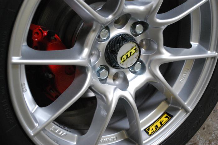

o 01.05.2010, 21:22 | Tuner#2
Včera rychle osadit pokličky a nalepit samolepky.

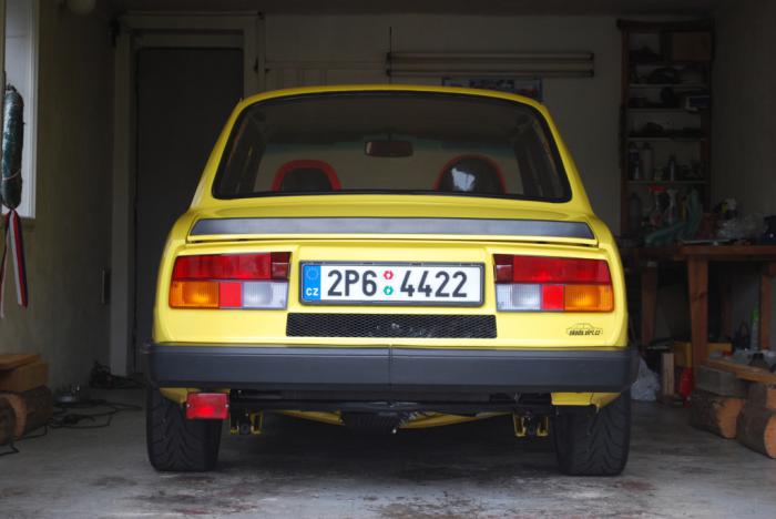

Zadek "bez výfuku"

A ja si rikal,ze tech skodovek pres Prestice projizdelo nejak hodne :-) Mas ji moc krasnou,to muselo byt prvni misto doufam..:-) Co je to za tu omotavku na hadickach? Je to poznat?

NJ jsem koukal, že jste tam měli velkou akci/máje :-) První místo nebylo ani v sekci 105 - 130 ani v sekci tuning, ale když jsem viděl co vyhrálo, tak to pro mě snad není ani urážka :-D Na hadicích je omotávka na kabely, klasika plastová. Je to jen ochrana proti prodření hlavně v zadu se to i přes důkladné vyvázání při propérování dotkne ramena, tak aby se to neprodřelo.

Krásná práce. S tím schovaným tlumičem to za mně vypadá lépe. Boilery pod nárazníkem nemusím.
