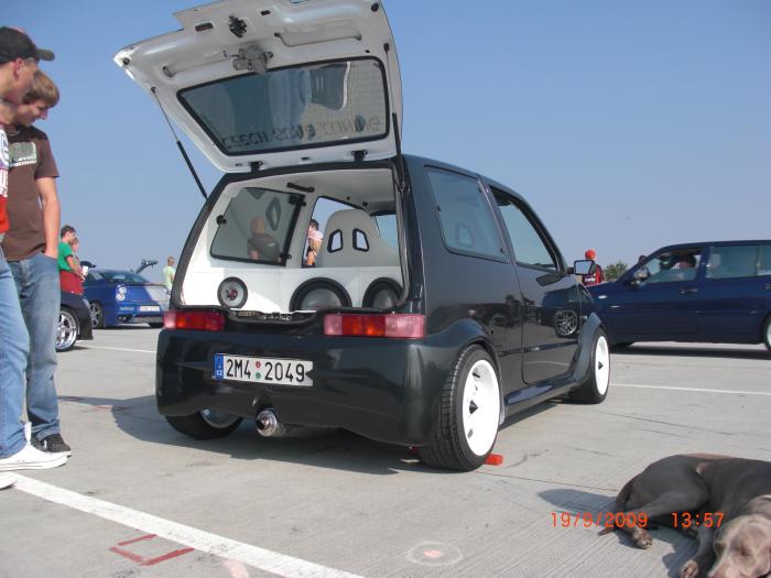

mám osobní zkušenost :-) laufik z Yamaha R6...

abys dosahl pozadovanyho efektu tak to udelej jak pise Timbo...ja to tak mam a i u te 1.1 to je hukotu pokokot :-D

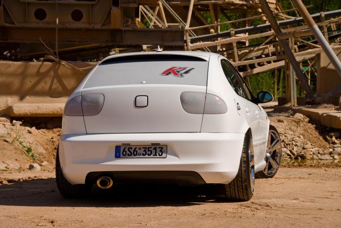

Taky jsem měl na Leonu výfuk z motorky, ale je fakt, že ve vysokých otáčkách už výfuk nestíhal, a vata z něj byla pryč 3x rychleji než na moto.

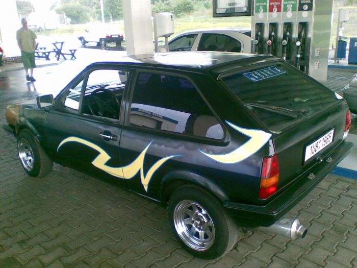

ahoj,mam polo 86c 1.3GT,udelal sem na nem,od svodu ktere sou origo,sem vymenil zbytek,misto stredaku mam original rezonator Honda(myslim ze CRX)a koncovej mam ze Suzuky 12tikila a zvuk to ma nadhernej,nic ostriho,hezky jemny hluboky bulani na volnobeh a kdyz to honim tak to ma trochu ostrejsi zvuk,ale nic uřvanyho.....ted k tobe,nevim co mas presne za typ(krome V-TECu)a rok ty hondy,takze predpokladam ze 1.6ku,asi to z ty R1 bude stacit,mel by mit min.8cm diru,jinak by se ti mohlo stat ze nebudes mit dostatecnej odtok a efekt bude spis obracenej,mohli by Ti zacit kolisat otacky,atd.

Barte nemas to moc venku ten lauf?myslim moc vzadu...
o 05.05.2010, 22:55 | el.barto
Gervis:joooo,ale enom malikoo:-))asi 10 cisel,mam to jako ochranu proti rouram co neumi parkovat,ani nechtej videt jak dopadl trabant,mam na nem zadelany narazniky ke kastli,teda mel sem,tyden na sidlisti,2X Kaufand a 1X Tesco a uz sou zase oddeleny od kastle a to parkuju daleko od vsech...

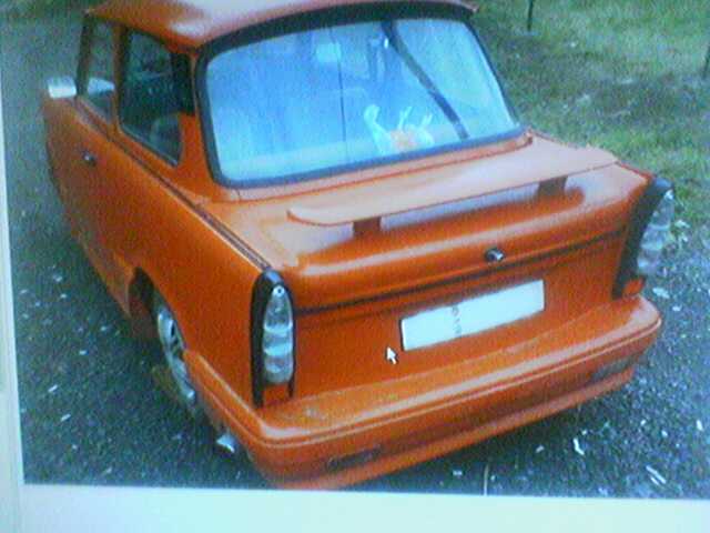

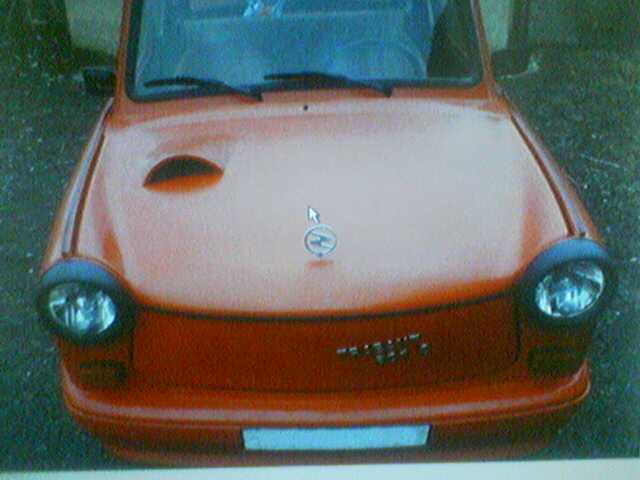

se omlouvam ze sem se zdrzel,delal sem auto na Mimon,stejne sem to nestihl a Mimon dle meho nazoru VELKEJ SHIT....tak tady sou fota trabiho

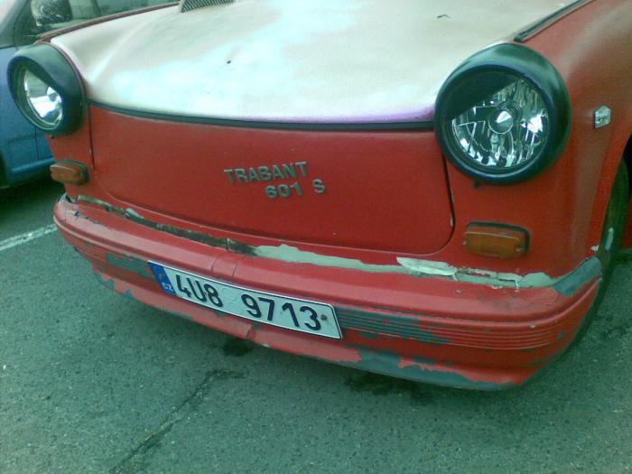

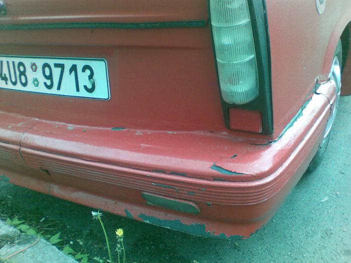

no a takhle dopadl

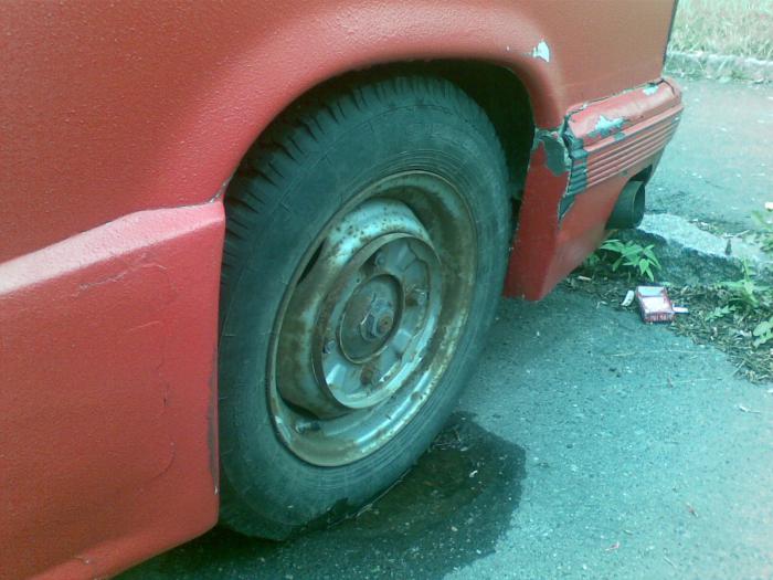

tady mi nekdo sikovny urval i tu chomovou koncovku,tu uz sem ani nenasel..

takze jak vidite v Moste je lepsi nepakovat na sidlistich a supermarketu,no ale myslim ze to nebude jen v Moste
