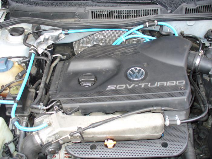

o 11.04.2010, 17:31 | Pajk
mám modrou sadu za 250Kč :)
foto k příspěvku  od Pajk

o 11.04.2010, 17:53 | Pajk
Je to debilní fotka, je to klasika modrá.

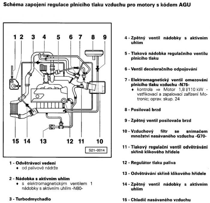

o 11.04.2010, 20:53 | Maj.kl049
třeba ti to k něčemu bude
foto k příspěvku  od Maj.kl049
