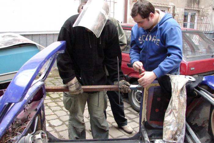

po lehce delší odmlce se vracíme k oblíbenému seriálu "nech brouka žít"

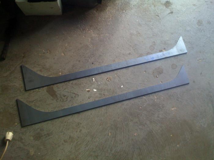

dnešní part bude o vyztužování... jelikoš je tento brouk řezané cabrio a nechci to dělat tak prasácky jako kdysi němci, bylo potřeba vymyslet výztuhy lepší než oni. krom dvojitého plátování plechy kde se jen dá, jsme přistoupili ke spojení A a B sloupku takovýmto bazmekem:
o 07.04.2010, 18:08 | Luke-Jeep
tady už pracovne chyceno ve dverich... A sloupek v místě dosednutí vyztuzen dalsi vrstvou plech

jinak vyztuhy sou peknej kus materialu !!! palec hore luku

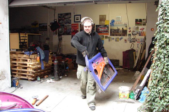

o 07.04.2010, 18:12 | Luke-Jeep | Upraveno: 2010-04-07 18:14:32

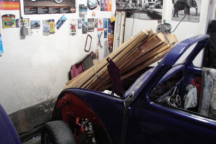

auto je potreba pred varenim predepnout... jelikoz mojich 103kg neni dostacujicich, musime si pomoct cim se da ;-)

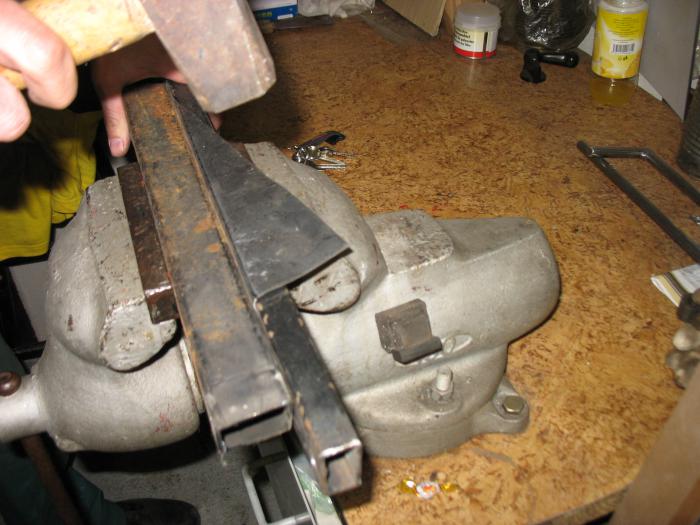

o 07.04.2010, 18:16 | Luke-Jeep

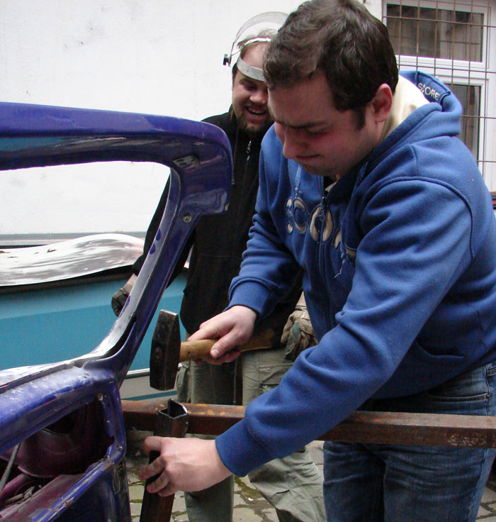

profesionalni ohybani plechu pro vyvarovani mene pevnych mist ;-)

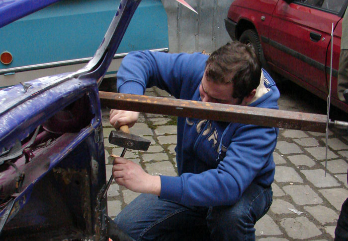

o 07.04.2010, 18:18 | Luke-Jeep

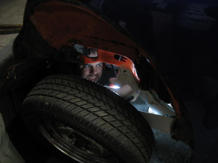

horsi je kdyz potrebujete doladit plech kterej neni zrovna 3x pristupnej... :-/

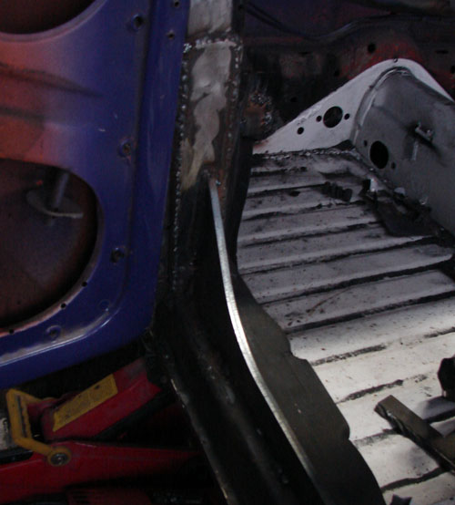

o 07.04.2010, 18:24 | Luke-Jeep

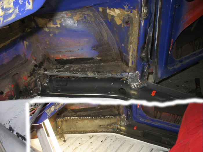

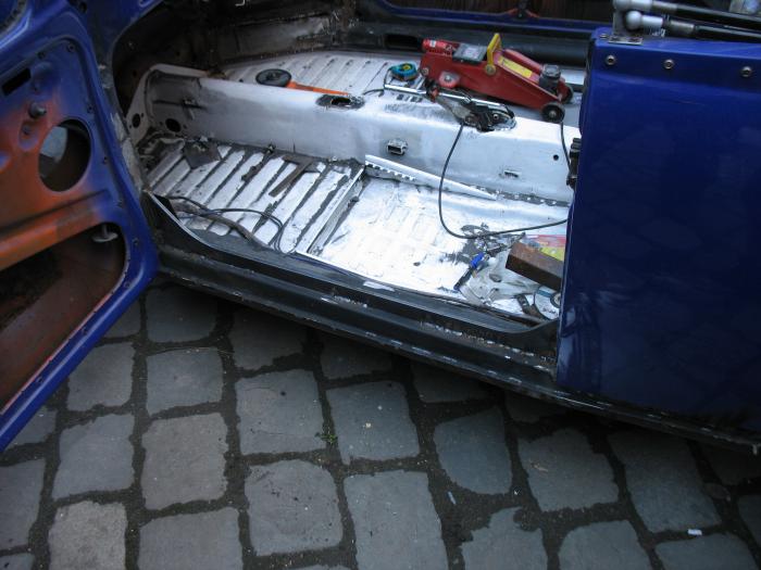

vyztužení dvojitého prahu vepředu (spolujezdec)

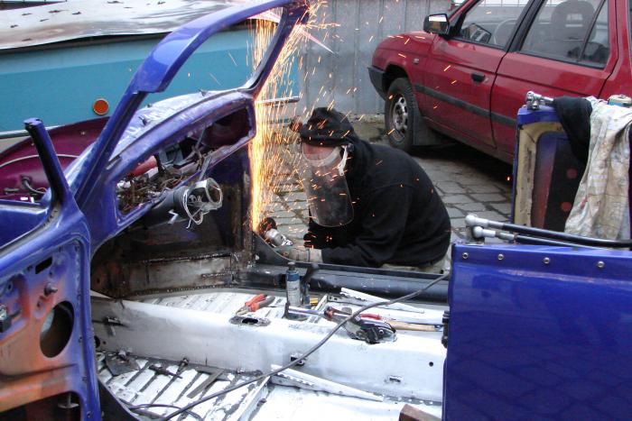

o 07.04.2010, 18:28 | Luke-Jeep
nicméně i mistr tesař...
takže jsme byli nuceni navařenou výztuhu u spolujezdce říznout...

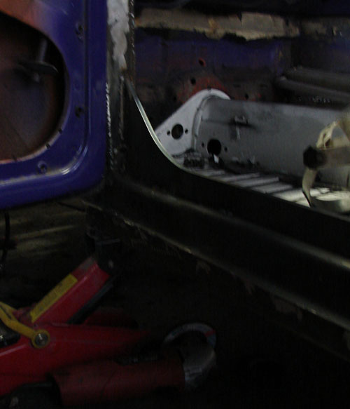

o 07.04.2010, 18:30 | Luke-Jeep
...maličko roztáhnout dveřní prostor...
o 07.04.2010, 18:33 | Luke-Jeep
a vetknout k výztuze menší distanční vložku...
velikost haprujícího místa nebyla větší než 2mm, ale i to dělalo trable jako blázen...

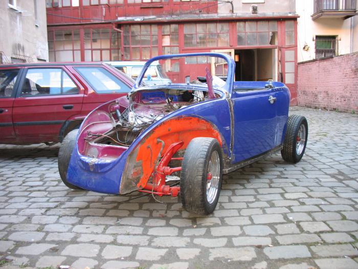

o 07.04.2010, 18:51 | Luke-Jeep
konečně jsme mohli aspoň na chvíli vyjet z garáže ;-)

to tam zůstane takhle "vytelená"? je jasný, že to je funkční prvek, ale docela to zmenšuje prostor ne? hlavně v rozích a tak trocu bude vadit při nastupování ne?
o 09.04.2010, 14:13 | Luke-Jeep
tak ju mam zas uriznout? :-D trubko... ;-) vzadu je to jedno... tam nikdo neleze a vepredu kopiruje vyztuhu co tam dycky byla ;-) (akorat driv tam byl jeklik...) a na vejsku ty 3cm me fakt neserou ;-)
