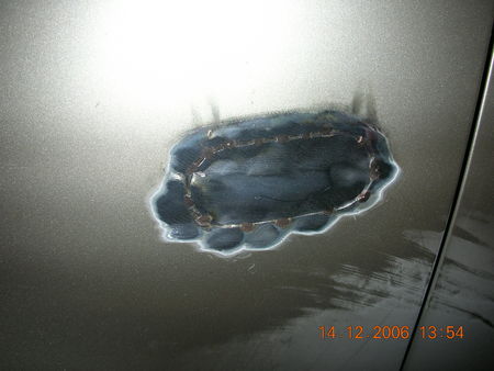

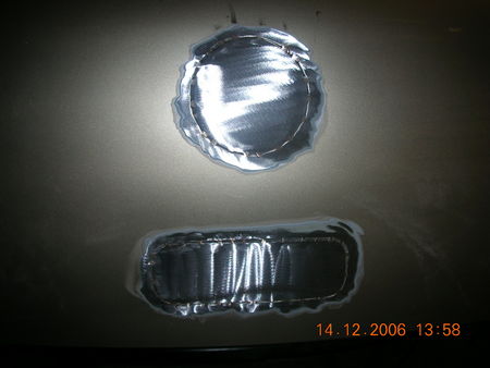

Ahoj chlapi, mám rozjednané zavaření 5. dveří (znak a klika), zavaření bočních blinkrů a výřezů po znaku v kapotě. Jedná se o Golfa 4. Tyhle úpravy plánuju už celých 8 let a konečně je to tady :-) ale...
týpek mi to perfektně zavaří, jenže to neumí zacínovat. Můj lakýra to taky neumí. Auto mám už 8 let a nehodlám ho prodávat takže veškeré práce musí vydržet (prodej neplánuju ani v budoucnu)...
proto se ptám, je nutnost cínovat u svarů na pozink karosérii nebo stačí zakytovat a dát do plniče?
zase na druhou stranu, zavařit 5. dveře u G4 si nechává spousta lidí a málokdo asi řeší cínování (v DE to mají ale zacínované všichni)... zacínujou mi to v autorizovanym servisu, ale ta cena...
a ještě dotaz - při vytažení origo lemů (bez navaření) - tj. zklepání vnitřních hran a vytažení lemu se poškodí ta strukturu pozink. plechu nebo ne?
je to ironie... konečně když se mi povedlo si to rozjednat, uvíznu na cínování :-(
ilustrativní foto v příloze... ten můj klempíř by to nabodoval jeden svar vedle druhýho...
dík moc !

s autem jezdím denně, i v zimě a není garážované, proto mi tolik záleží na té životnosti...

Nevim, rek bych, ze cinovat je to zbytecny, dulezita je protikorozni uprava, hlavne zevnitr, tam bych to zamaznul karosarskym prelakovatelnym tmelem, aby ti nesla vlhkost z druhy strany.
Ale daji se dohledat doporuceny postupy co a jak delat.

cinovani se neděla kuli korozi ale kuli tomu bay ten navařenej material nepracoval a nepraskal na tom kit .. a antikorozni upravu to bude chtit protože jak to obroušiš tak sundaš i pozink :D

urcite jako vsichni nade mnou. kdyz se to poradne osetri (hlavne zevnitr) nemel by byt problem. kazdopadne jak uz jednou do kastle sahnes a porusis origo pozink, muzes si byt jist, ze i pri sebelepsim osetreni, ti tam jednou rez vyleze

nechci kecat, ale Corni vari pouze kliku u 5.dveri, jine kliky nechava,aspon podle toho co psal. Takze tam asi tak velky problem s pcr nebude. Jinak ja doporucuju cinovat.

aha me jen zmatla ta druha fotka :) cinem nic nezkazis
o 31.03.2010, 14:25 | Vasekkch
na druhý fotce je blinkr :)

Mluvil jsem s člověkem, kterej cínuje (v garáži měl dvě kastle starých Porsche 911 - těch ze 70. let) a na nich cínuje, ale vysvětloval mi, že se cínujou jen kraje, že třeba ten znak a kliku by mi ani nechtěl cínovat - že se to bude kroutit. Maximálně ten výřez v kapotě že by udělal... ale to mi přijde jako blbost... cínuje se prý při menší teplotě než svařuje. Ale tvrdil mi, že dneska jsou už spešl kyty, které jsou vlastně lepší než cín, že ten cín se používá spíš na veterány. Pak jsem mluvil s lakýrou, který mi bude z venku stříkat auto komplet a ten tvrdil, že na to použije sklolaminát, kterej je pružnej... to se mi ale taky nezdá... mám za to že fachmani v DE to bezpodmínečně vždy cínujou. Taky jsem se ptal v autorizovanym servisu, kde jsem auto kupoval a tam se mi vysmáli, že to neni v souladu s pracovnim postupem a že je to ohnisko pozdějších problémů a reklamací... ty ale taky cínujou. Už mi na autě třeba vařili prah...
takže na závěr znova otázka: CÍNOVÁNÍ NEBO SKLOLAMINÁT? A jak to ošetřit zevnitř?
Zase když už do toho jdu, tak to musím udělat pořádně... než to udělat na hulváta, aby to bylo nějak zavařený a za rok to předělávat tak na to se můžu vykašlat. Trvalo mi X let než jsem se k tomu rozhoupal
