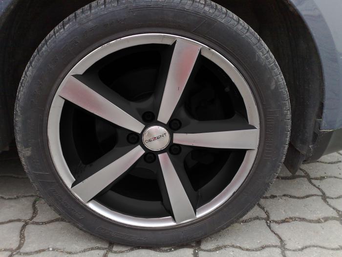

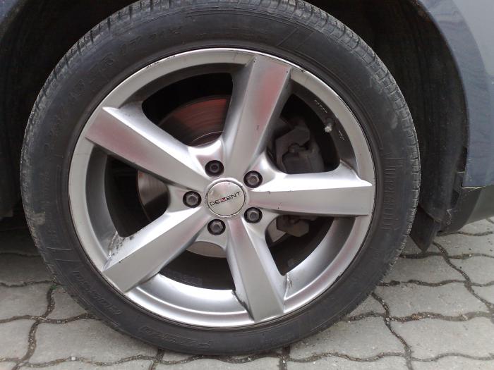

Zdravím potřeboval bych radu co by se dalo udělat s těmito litáky.Jsou už takové olezlé a začíná se loupat barva.Přemýšlel jsem i o vyleštění ale nevím jestli by to šlo a jestli by to vůbec vypadalo dobře.Nebo jen obrousit a znovu nastříkat na stříbrno nebo zkombinovat třeba vyleštit čelní plochy a zbytek nastříkat na černo? Zkuste někdo poradit nebo udělat nějaký VT Dík moc

o 28.02.2010, 16:26 | Shr3k
Rez nebo oxidace pod povrchem laku? Na rez od kotoučů platí ředěná kyselina solná (to ale nepatlej ta místa, kde je odřené kolo od obrubníků). Oxidace = lak dolů a znova.
Osobně bych tahle kola používal na zimáky a krom čištění s nima nic nedělal.
o 28.02.2010, 16:43 | davevo
Ze vší úctou nemám na nové litáky takže potřebuju zrenovovat tyhle.Myslím že rez to není bude to asi oxidace jsou to takové černé flíčky.
o 28.02.2010, 17:00 | mishan
nechat tak, nebo počítej s přelakováním tak 2500 a leštěním tak jak bys chtěl tj. 4000, to co se ti loupe a dělá mapy je oxidace pod lakem.

o 28.02.2010, 17:14 | davevo
mishan: ty jsi od Vsetina že? Já od tebe bral dva wofry Audio System. No já bych si to právě chtěl udělat svépomoci.Ale tak to nechat nechci.Dá se ten původní lak + barva dosta nějakou chemikálií? Třeba ponořit celé kolo do Acetonu.Nebo to jde jen mechnicky bud brusný papír nebo opískovat.
o 28.02.2010, 17:25 | mishan
jo Vsetín, pokud chceš nový lak,nemusíš dávat všechen původní pryč, stačí když si to tam, kde se loupe hezky doztracena vybrousíš, pak celé kolo zdrsníš a už jen plnič a lak a hotové ;-)

o 01.03.2010, 09:53 | Stanli RS
táta má ten samej problém s těmam kolama, vyleštit jdou to sem zkoušel, ale nakonec padla volba na stříbrný čelní plochy paprsků a zbytek do černý :)
do tejdne je vezu na lak...
o 01.03.2010, 12:39 | Dudu_481
davevo: v případě zájmu můžeme kola zrenovovat, vyleštit, "pouze" nalakovat ... Možností je zde opravdu mnoho a ve finále stejně rozhodne částka, kterou budeš ochotnej do kol investovat. V případě zájmu nás kontaktuj mailem.
Stanli RS: můžeme vyleštit a následně zalakovat pro bezúdržbový provoz. Zvládneme strojně také 2barevnou variantu tj. boky a barvě dle výběru, čelní plochy leštěné včetně následného zalakování celého kola speciálním čirým lakem. Pak je kolo opět bez nutnosti údržby a přelešťování.

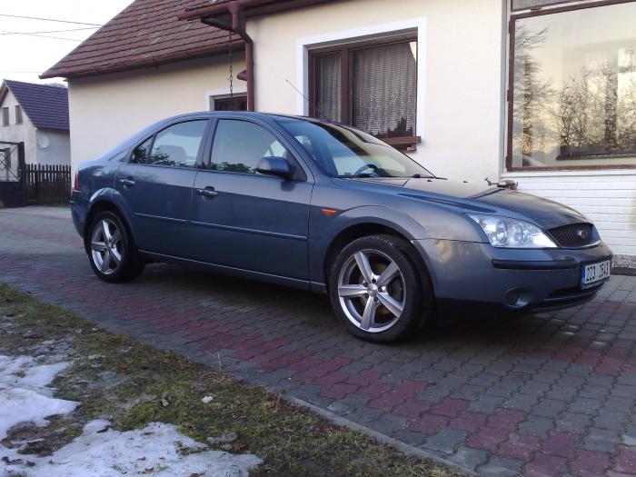

o 01.03.2010, 14:48 | davevo
Stanli RS: Já mám asi podobnou představu zkoušel jsem VT hodím sem fotku.Až to budeš mít nafotil bys to na autě a hodil to sem?

o 03.03.2010, 12:48 | Stanli RS
takže nakonec padla volba na šedou metlu :)
stříbrnočernejch kol je všude dost
