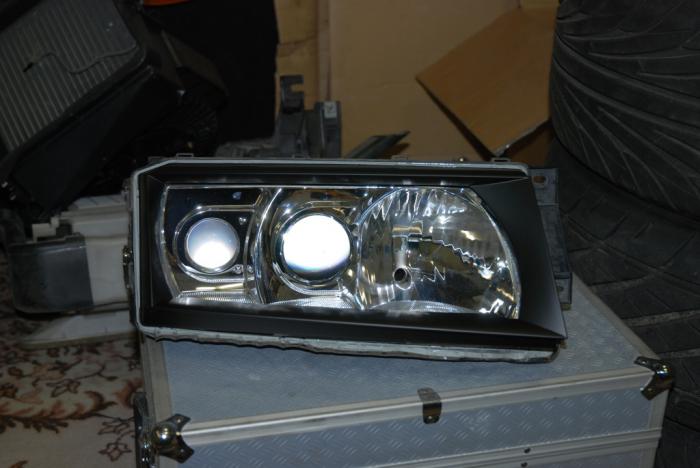

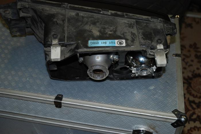

proveditelne to je, lampa se musi rozdelat malinko poupravit,rychle foto, cerny ramecek a bixenon tam padnul primo misto originalu zadna mezera nic, funkce lampy zustane zachovana
foto k příspěvku  od xenonman
o 22.02.2010, 12:21 | xenonman
o 22.02.2010, 12:23 | xenonman
kryt lze klasicky zavrit... jak bude cas dam fotky jak to sviti

o 23.02.2010, 14:15 | xenonman | Upraveno: 2010-02-23 14:17:16
no věc se má hlavne tak, ze originál Autopal udělal opět čočky plastové a oni se rádi roztavěj po více km třeba 150 tis km... proto je lepší vymšna za kovové...
to černé tu chtěl někdo vidět jak to vypadá tak jsem to laknul ta černá octav vypada divně když lakovat tak i to dálkovou at to ma nějaky efekt
