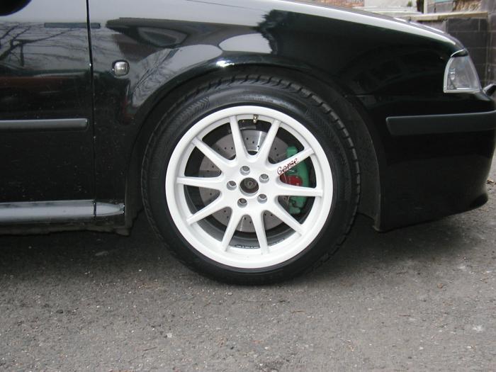

o 18.02.2010, 14:19 | Kapka (M)
za me vrtane Zimmermany+Ferodo 2500

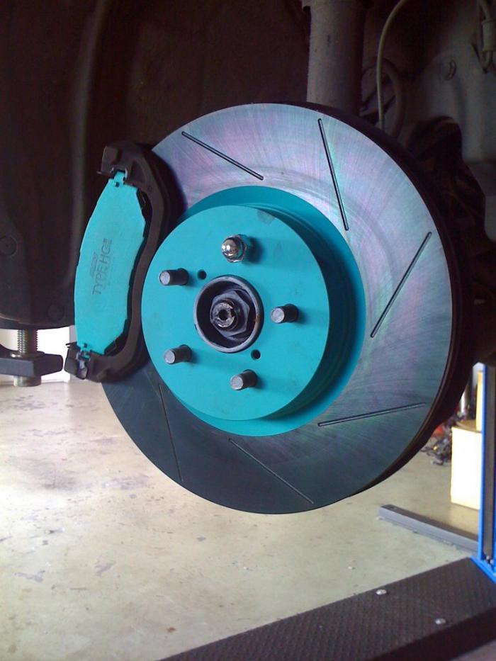

o 18.02.2010, 14:23 | muSlim
A ešte niečo, osobne sa vrtaným vyhýbam :o) Ja volím drážkované...

o 18.02.2010, 16:03 | Kesam
A proč se jim vyhejbáš??? Mám taky drážkové ATE.
o 18.02.2010, 16:34 | muSlim
2 Kesam: buď mám blbé šťastie, ale zatiaľ čo som mal dierkované všetko popraskalo, jedno sa dokonca zlomilo :o) Zimmerman, Brembo, tieto aspoň som mal a popraskali, Brembo sa zlomilo... neboli to top modely, ale ani najlacnejšie, čo ma tak trochu mrzelo :o)

o 18.02.2010, 22:50 | muSlim | Upraveno: 2010-02-18 22:51:23
2 cupra.165: ako Lukaash :o) Project Mu, dosky HC Plus a kotúče SCR (SCR Pro, ktoré som chcel, sa na Legacy EZ30 bohužiaľ nerobia)
