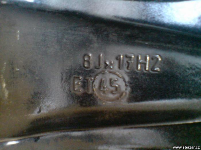

potřeboval bych poradit jaku zvolit podložku pod kola s takovymhle ET aby tak nejak trosku lezli ven, premejslel sem 3cm..

hm,hm,hm :) no na moje bmw to nevite?? :)))) seriovy hodnoty vim jen ze 6J x 15H2 de mi spis o to jestli se da cca nejak vypocitat napriklad 8ka ráfek 45 ET + 2cm podložky vycházi třeba jako 8,5 nebo 9 ráfek bez podložky

no tak s ráfkem 8'' a et 35 + 3cm podložkou budu na jakym zhruba et? lepe polozeny dotaz? :)
teda s et 45 jako je na fotce
budes na ET 5 :-) to cislo za ET je vzdalenost v milimetrech.... takze 35mm-30mm je 5mm takze jsi na ET5 ;-)

maxov et45 a 3cm podlozka budeš mít furt 8 rafek ale s ET 15 dle mě
maxov: tak to je jasny, ze rafek bude porad stejny :-D ten se podlozkou opravdu nezmeni ;-)
a u ET45 bude s 3cm podlozkou na ET jak pises tj. 15

no ja to myslel tak ze ráfek 8 širokej s dopocitanym et 15 bude lízt ven treba jako 9ka ráfek :) priblizne jinak dekuji za rady du do 3cm podložky snad to nebude nejak silene drhnout to se rovnou muzu zeptat nema nekdo zkusenosti u bmw e36 sedan 17ky 8ka rádek et 15 s gumou 225/45 pripadne 40 jak je to se skrtanim?

každopádně počítej stím, že na e36 ti budou kola drhnout pokud budeš mít et 15. Ideál je tak et20 až et25, aby byly kola pěkně s lemama. Neřeš šířku kola, ale ET.

no ale odpovedi se mi i v tomhle gulaši dostalo :-) s et15 budu drhnout volím tedy podložku 2cm a budu na et25 což už bude s 8kou ráfkem v pohode :-) díky pánové
