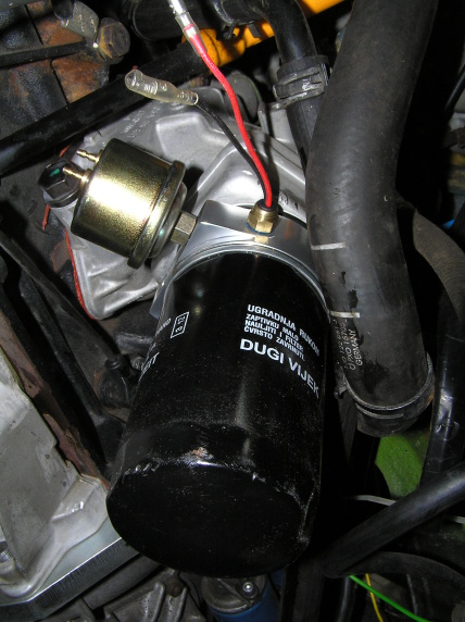

o 04.02.2010, 19:20 | TUNER
Jak psal T2,mezikus asi za 7 kil nebo kolik stojí a máš možnost připojení i budíku na tlak stejně jako já ;-)

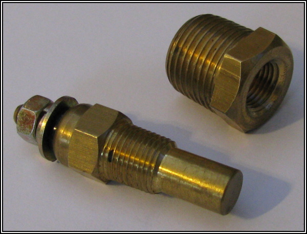

o 04.02.2010, 20:41 | Vasekkch | Upraveno: 2010-02-04 20:46:33

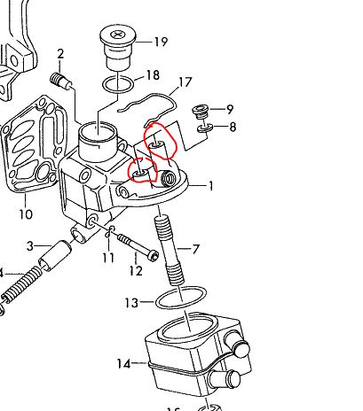

o 05.02.2010, 09:42 | Kapka (M)
už na to taky koukam do ETKY...je tam zavit M10x1..tak to pujdu zkusit jestli to tam bude pasovat
