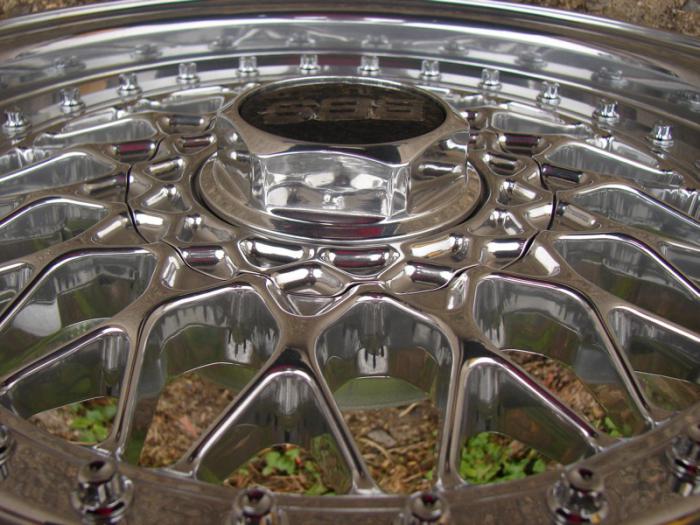

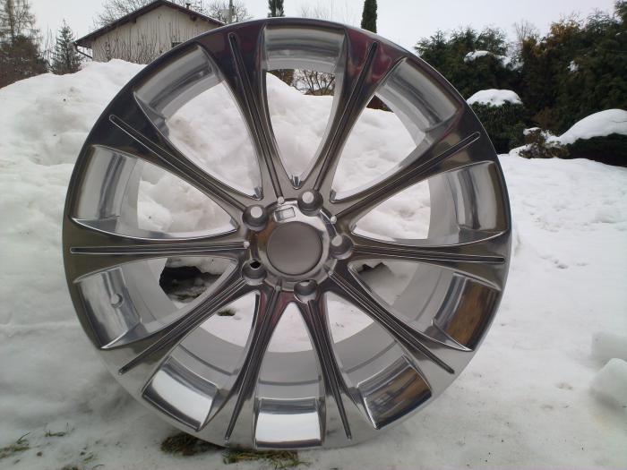

Alííí Jak jinak než přes zimu, v létě na to není čas čekat, když všichni jezdí...
[ Link ] Kola převzatý o vánočních svátcích, a minulý týden hotovo. Sněhová kalamita mě napínala, ale tenhle víkend jsem si pro to už dojel... Spokojenost je veliká.

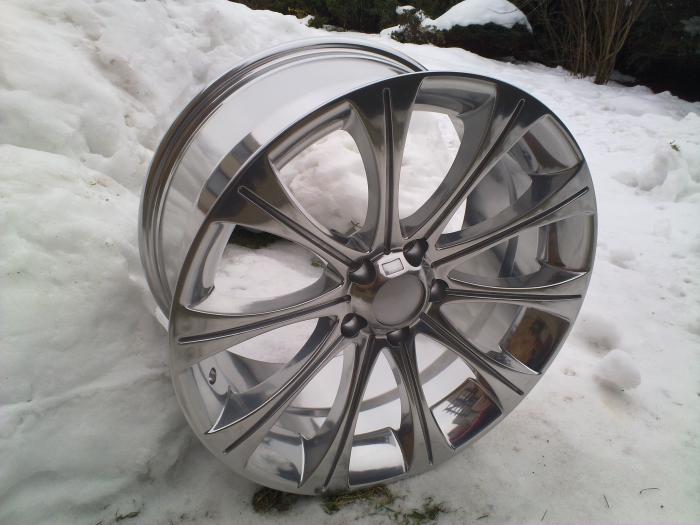

popravde origo vzhled se mi moc (vubec nelíbil ) ale po vylešteni supr , moc pekne na co to prijde ?
25.01.2010, 09:54 |
Alííí Jinak kola jsou BMW M5, 10x19". Na pneu se ještě čeká, a víc už si nechám pro sebe až bude komplet nastrojeno... :-P

jen doplním, že Aliiho kola jsou focený pro přelakování tj. maj trochu nižší lesk ale jsou použitelný v denním provozu bez nutnosti udžování a přelešťování.

slama Dudu_481: Jak jsi připravil kola pro lakování, resp. čím odmastit aby lak držel ale abych nepřišel o lesk?
Pustil jsem se do leštění sám a teď vím že to byla blbost. V límcích jsem udělal hluboké rýhy, které mi zaboha nejdou vybrousit. Oddělal jsem vrtačku a těch peněz co stáli šmirgli, pasty a kotouče než jsem přišel na to který fungujou a i přesto to je pakárna. Ale teď už to dotáhnu dokonce.

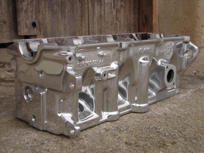

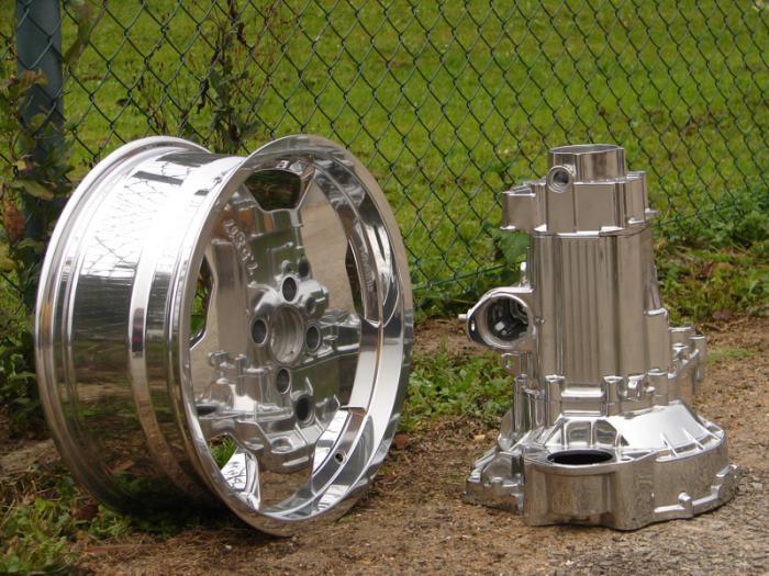

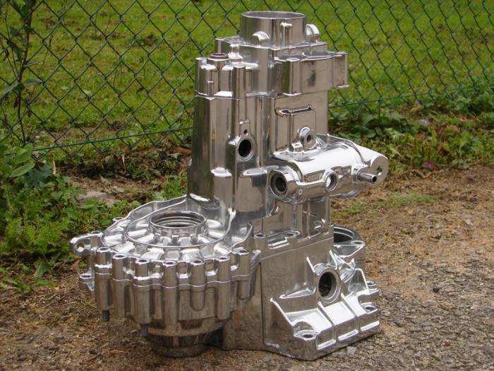

Pecka všecno ta převodovka je nádherná.
slama: celý technologický postup strojního leštění a následného přelakování pochází z továrny BBS v DE. Vše musí být dodrženo a pak je výsledek takový jaký má být. Je ti asi jasný, že mě to stálo hodně úsilí, času a peněz dodstat z němců postup, používané materiály, provozní časy a teploty... takže tyto info si nechávám pro sebe.
Límce ti můžeme samozřejmě vyleštit ručně - už na fotká je vidět, že v nich máš ještě spousta direk po oxidaci. Takže nám stačí jeden střed a sada límců.
Můžeme je také vyleštit strojně a následně přelakovat čirým lakem. Potom je budeš mít bez údržby.
25.01.2010, 17:29 |
slama Jaký je rozdíl mezi ručním a strojním leštěním? Nevím, teď už si to asi dodělám sám, už mě to stálo dost peněz a nemám na to abych je teď dával leštit. Nebo by to třeba bylo levnější když už jsou kola rozebraný a z toho nejhoršího vyleštěný a pak bych si je zase složil? :-)

slama:
rucni, je proste rucni, co delas ty
strojni - das veci do "pracky" a vylesti se to "samo"... rozdil je hlavne v tom, ze strojni lesteni lesti uplne vsechno narozdil od rucniho, kde lestis jen pohledovy plochy... strojni lesteni neresi nejaky zahyby a tak...
25.01.2010, 20:15 |
slama Aha, diky. Ja si prave myslel ze kdyz to delam vrtackou tak je to strojne. Proc je teda strojni lesteni drazsi? A co je lepsi?
lepsi je strojni, je dafakto 100% a proc je drazsi... protoze to neni otazka 10minut :-) a cela ta masina nestoji 10korun...

Dudu_481 | Upraveno: 2010-01-26 09:15:19
slama: MiniMike má částečně pravdu. Strojně leštěný kolo musíš vzít, částečně připravit v ruce (ne vše dokáže mašina). Pak požádáš Jáchyma a on ho hodí do stroje. Kolo stráví v mašinách průměrně 24h. Takže cenu tvoří odpis mašin (pořizovací cena = raketa), účty za elektriku (táhnem to přímo z Temelína), spotřeba tělísek (v zimě jsou to desítky kg/týden) a leštící kapaliny (v zimě hektolitry měsíčně).
Ještě se někdo diví, že je to dražší?
Pro srovnání s ručním leštěním: manželka má vyleštěný a zalakovaný i zimáky. Strojně leštěnej povrch je třeba vidět. Je to opravdu někde jinde než ruční leštění. Navíc, dokáže Váš ruční leštič tohle?

slama Dudu_481: Můžeš dát foto ručně leštěného, strojně leštěného povrchu a třeba i foto před lakováním a po? Začínám bejt nahlodanej:-) vrtačka už je stejně v háji, tak že bych ti to poslal...??:-) Dají se strojně leštit límce? Předpokládám že když jsou kola dvoudílný tak ano.
slama: ruční a strojní leštění jsem se nikdy nepokoušel srovnávat na fotce. Na velké ploše bude mít ruční leštění možná trochu lepší zobrazivost. Celkový povrch je ale temnější a šedivější. V rohách a zákoutích je ruční leštění samozřejmě prohrávající. Strojní leštění hliník vyběluje tzn. kolo je zářivější a povrch se stejně lesklý ve všech místech tzn. jsou dokonaly vyleštěny a kolmé rohy, všechny rádiusy atp. Po přelakování dochází k mírnému úbytku lesku. Kolo je poté bez nutnosti jakékoliv údržby. Technologicky odpovídá VW normě tj. není problém každý týden kartáčová myčka.
Vlevo kolo po laku, vpravo před lakem.
slama: každopádně tvoje límce udělat k obrazu mému znamená začít znovu. Jsou hodně sežraný a takto bych je rozhodně z dílny nepustil. Můžeme ti je udělat jak ručně bez laku tak strojně s lakem. Můžeme ti udělat i komplet kola - mám přesně tyto na dílně na ukázku. Jsou to Artec Edition?

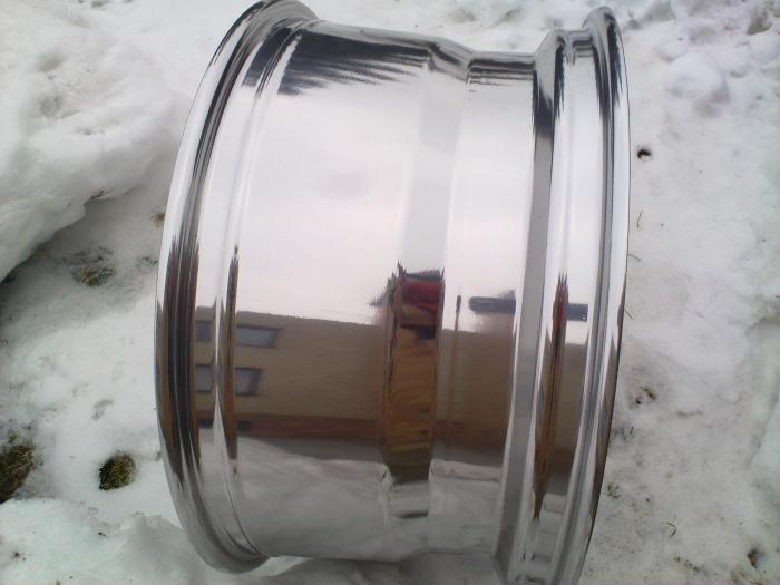

Alííí martan01: Lesk na Seaťáckejch, galvanicky pochromovanejch, byl určitě větší. Tam ale nebyly pod lakem. Tady jsem je nechal zalakovat kvůli údržbě. A myslím si, že letní sluníčko dožene to, co teď v zimě není dostatečně lesklé. :-)

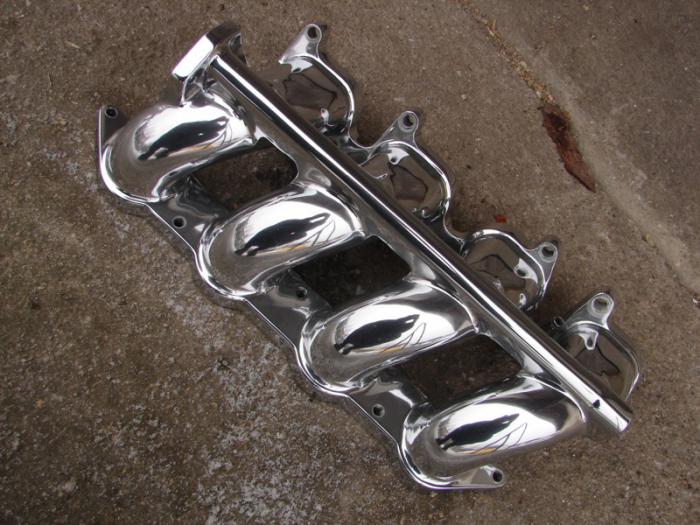

Když vidim, jaká je to nádhera, začínám uvažovat o sání...

martin924: sání a ostatní motorové věci nejsou problém. Stačí poslat fotku a pokusím se nacenit dle fotky. U motor. věci může cena kolísat - hodně záleží na kvalitě odlitku.
