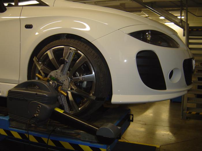

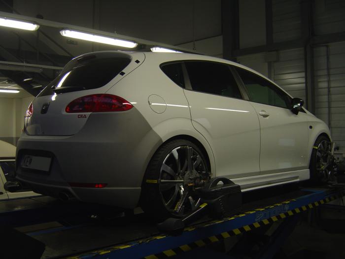

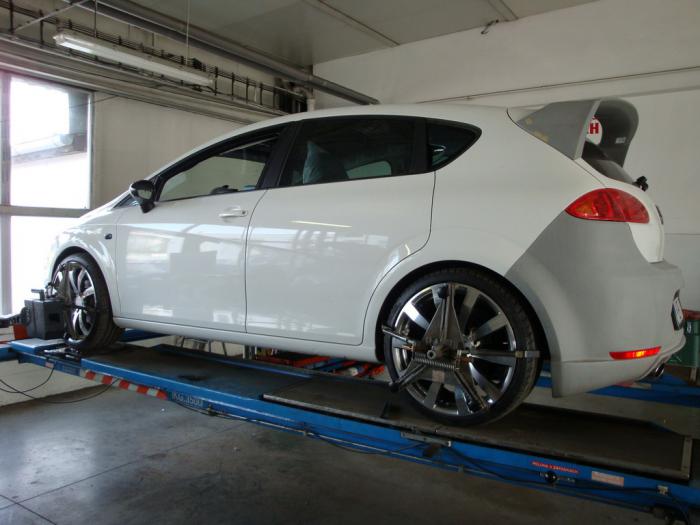

Ano su s tym spojene urcite problemy. Prvy obrazok na takej stolici to urobit nepojde, druhy a treti dokazuju ze to ide ...
foto k příspěvku  od cila
o 24.01.2010, 17:30 | cila

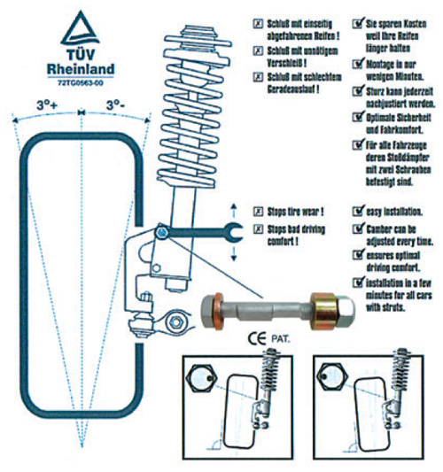

rekl bych, ze nejde udelat geometrie kvuli odklonum. Pokud mas tlumic k tehlici uchycenej z boku, tak H&R dela Triple C system, coz jsou excentricke srouby a diky nim to jde udelat.
foto k příspěvku  od JR

cila: Proč to nešlo na té první?
o 25.01.2010, 19:45 | Vasekkch
tak ono na některých autech ani geometrie udělat nejde..např superb, A6, passat, a pod. Tam prostě jak se začne snižovat, tak kola jdou zákonitě do A.
o 27.01.2010, 18:47 | cila
to Tuner#2: na prvej to neslo urobit preto lebo nevedeli dostat z L strany na Pravu udaje. Neslo dat uz nizsie hlavice a zavadzal im twins vyfuk co mam. Na druhej linke to islo v pohode...
o 28.01.2010, 10:14 | Tuner#2
cila: Aha, lasery nedosvítili na stupnici - jasný, to mě nejak nedošlo. Holt to mám pořád moje auto ještě vysoko :-)
