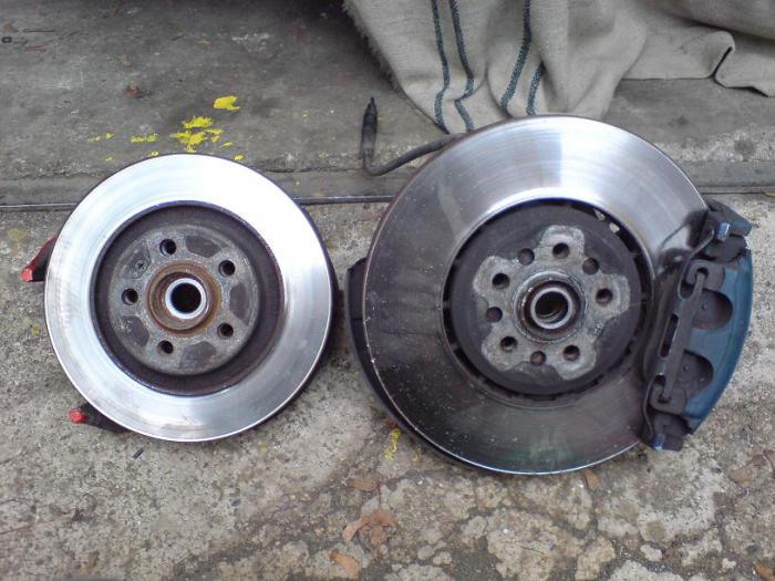

R32
foto k příspěvku  od Thomas

mi jsme dávaly na golfa IV brzdy z EVA, tak to by taky nemuselo být od věci
o 18.01.2010, 21:34 | Kesam
Masakr ta brzda.

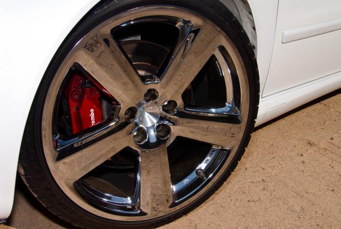

Na Leonu Cupra R (165 kW serie) jsem měl 323 mm brzdy, a 4-pístek Brembo, brzdilo to dost, s kombinací s měkkejma deskama.
Spíš mi nestíhal podvozek. :-(
foto k příspěvku  od Alííí

z kocernu na 5x100 můžeš použít max Bremba, co se dávaly na Leony Cupra R nebo 5x100 GIV R32, ale to bych řekl, že neseženeš. Ještě můžeš jít cestou těch kotoučů z R32 a na to přizpůsoboit 4/6ti pístky z Porsche.. cayenne, 996, atd.
o 19.01.2010, 09:58 | Alííí
Pravda, šestipístek z Cayenne jsem taky sháněl, ale ceny se pohybujou okolo 2k € za set na předek, takže jsem se na to vyprdnul. Mrkni na ebay.de
