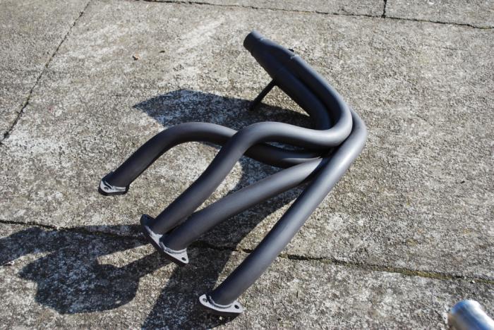

Tak staré svody jsem prodal a koupil nové, lepší, které mají trochu větší průměr trubek a hlavně všechny větve stejně dlouhý v tom ty staré pokulhávaly.

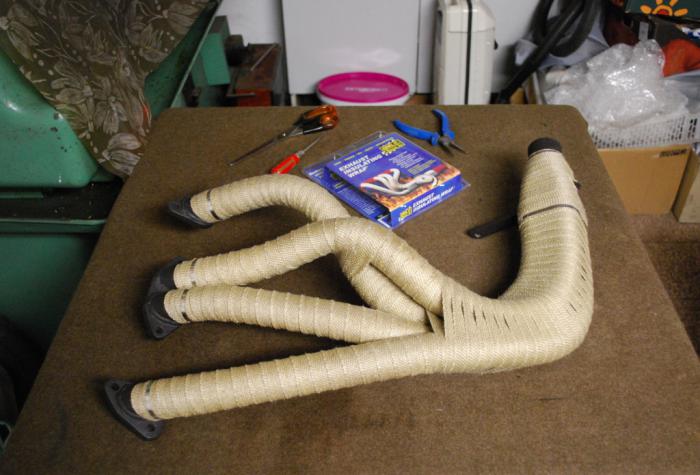

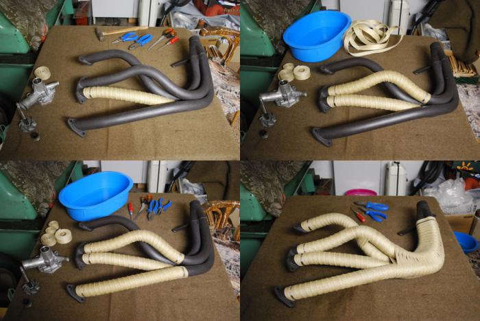

Takhle postup omotávání ThermoTecem

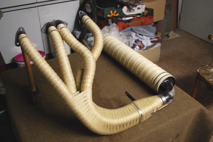

Uff hotovo, chudáci ruce :-)

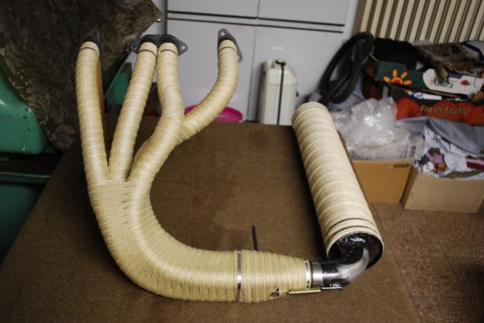

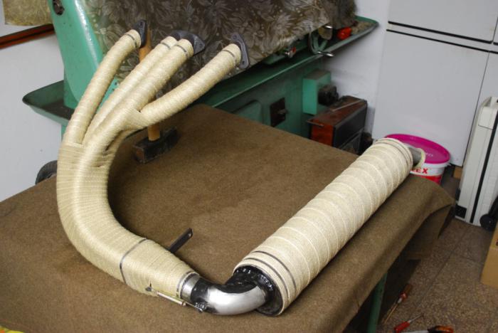

A takhle i s tlumičem, který bude černý s vyleštěnou koncovkou

K cemu je ta pruzinka, nebo cosi na fotce "2" a "3"? :)

Lukasino to se dává i na motorky aby se to nevyklepalo a neupadl vejfuk :-)

tzn. ze ta pruzinka drzi u sebe svody a koncak? :-O
o 17.01.2010, 17:38 | Kesam
řekl bych že jo ale tohle to nebuide koukat ven ne ten koncák bude pod autem a koukat akorát koncovka ne?

Ne tlumič koukat ven nebude, bude schovaný za čelem a omotaný je z toho důvodu, aby nešlo od něho zbytečné teplo do motorového prostoru. Pružina je tam aby příčák držel na svodech. Tuner určitě promine za vysvětlení.

Milhauzz: Je to tak, kladivo bylo potřeba při zaplepávání pásky kterou to stahuju a pak posloužilo větší i jako podpěra, prostě univerzální nástroj.
