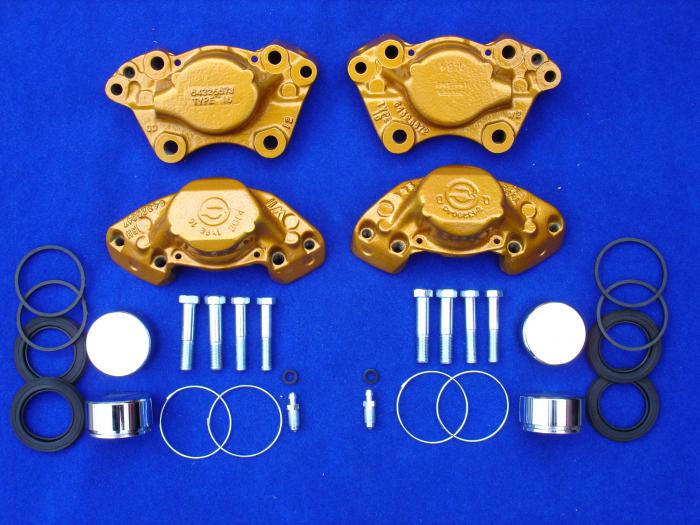

o 12.01.2010, 18:09 | Thomas | Upraveno: 2010-01-12 18:12:51
Já osobně jsem nechával opískovat...

o 13.01.2010, 08:17 | Hanes

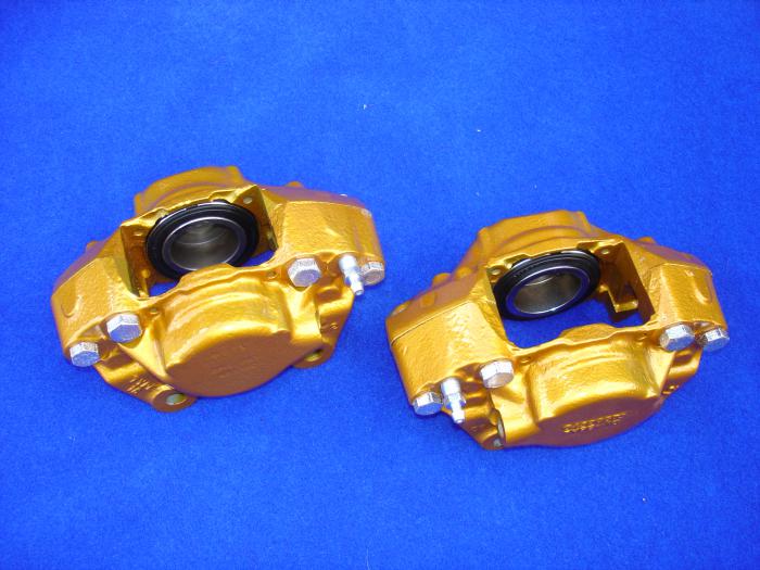

Nebo pak možnost nechat je obrokovat-je to jako pískování, ale nezůstane tak hrubý povrch a nechat je pozinkovat, buď zlatou, nebo stříbrnou vtstvou, je to jak originál, vypadají pak jak nové.Případně mohu zařídit, včetně nových gumiček.

Hans - no vypadaji krasne ale ja je chci pak lakovat na červeno . a na kolik by vyslo to obrokovani ?

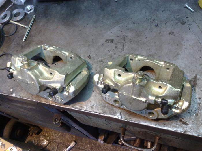

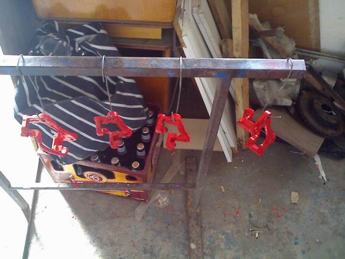

o 13.01.2010, 11:24 | fredh
nejjednodušeji to uděláš, že starý třmeny očistís od bahna a odlupující se rzi- nesmíš až na holý železo a natřeš je hameritem (jinak tahle barva nedrží).
Pak samozřejmě new gumičky, popřípadě pístky, pokud je to z hodně starýho auta a nikdo to nedělal před tebou. Až tam ty gumičky budeš dávat, tak je to pěknej vojeb.

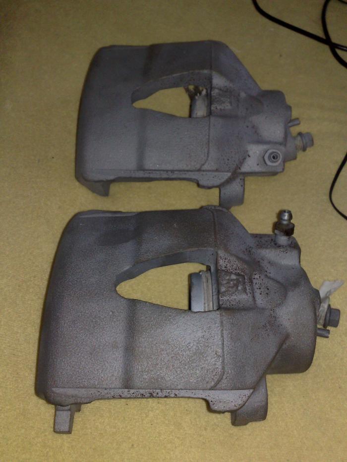

o 23.01.2010, 14:26 | Newman
before
foto k příspěvku  od Newman
o 23.01.2010, 14:27 | Newman
after
o 23.01.2010, 14:29 | Newman
opiskovat, antikorozni zaklad, barva, lak
a je to na veky. Pri piskovani znicite pistky - nutna vymena, nove gumicky jsou samozrejmost.

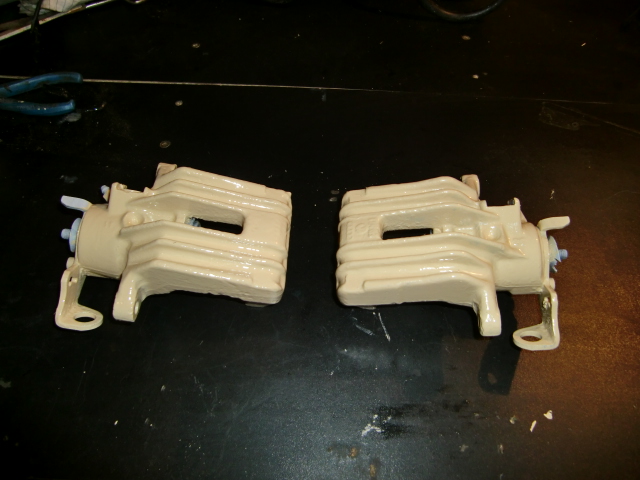

o 25.12.2010, 16:14 | petr.a3
ja to mel namoceny v normalnim plech kyblu cca 4dny barva komlet dole jen trmeny a ostatni namoceny veci zustali trochu mastny redidlo to vylecilo raz dva,, ted uz jsou komplet v zakladu nachystane na lak

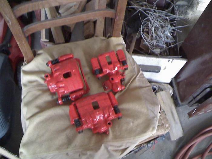

o 26.12.2010, 20:51 | petr.a3
tak a je hotovo
