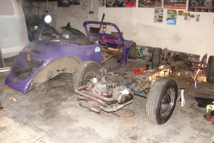

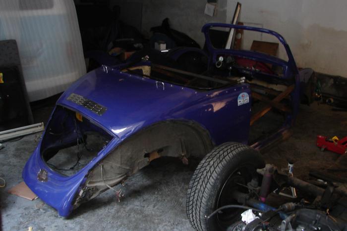

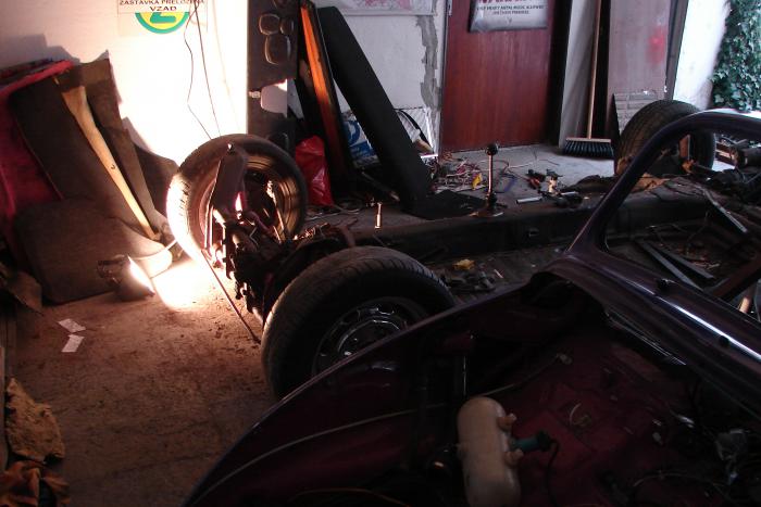

Tak dneska jsme se opet naplno pustili do rozrezavani brouka za ucelem demontážekaroserie od podvozku... u normalniho brouka staci pobolit par sroubu a karoserie leti pryc... u me to bylo svareny i na mistech kde by to nikdo necekal...

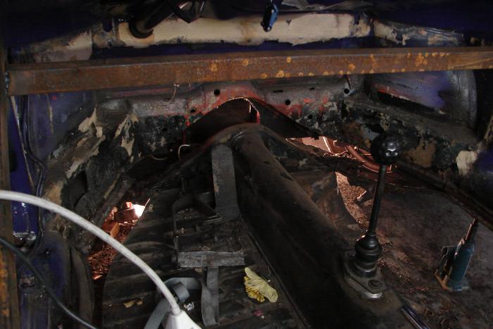

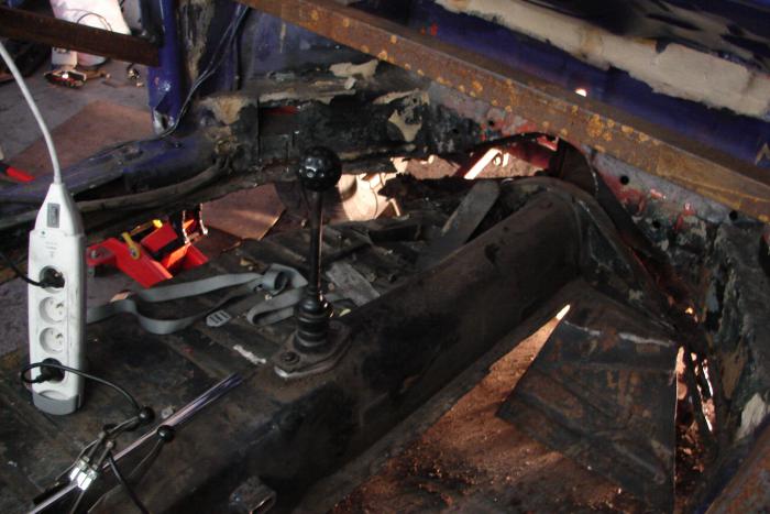

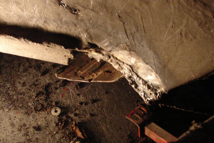

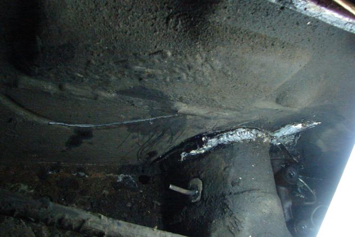

fotka nahore: privarena pricka k tunelu pod nadrzi...
fotka dole: absurdni svary na spodku podbehu...

o 10.01.2010, 18:15 | Luke-Jeep
a co s tim? to je jasny :-)

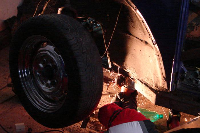

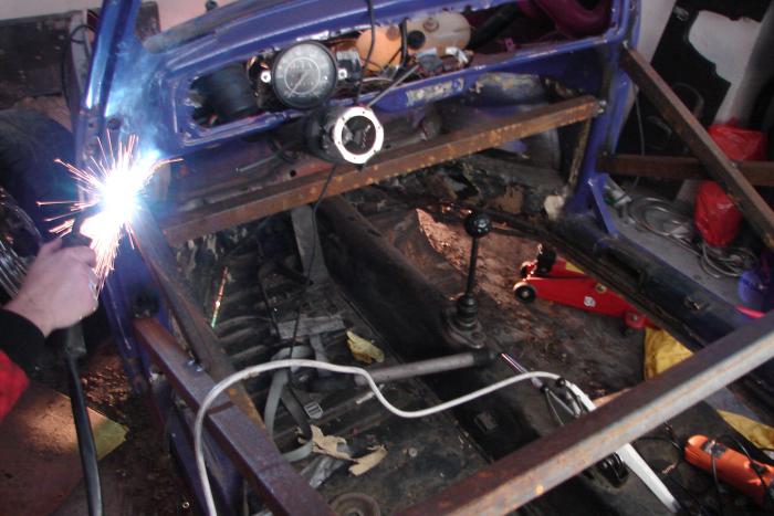

o 10.01.2010, 18:18 | Luke-Jeep

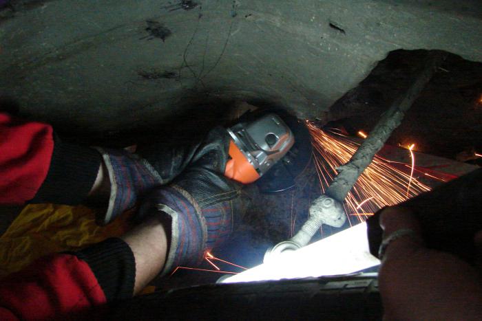

zkratka ze vsech stran rozrezat...

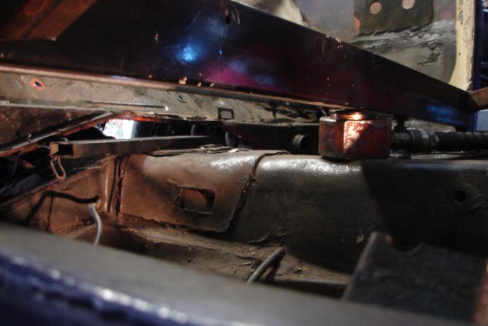

o 10.01.2010, 18:20 | Luke-Jeep

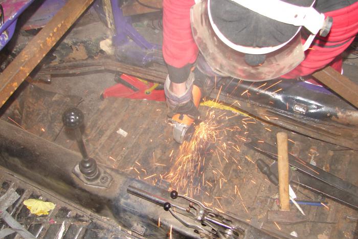

na par mist je problem se dostat... takze uriznem kus podlahy ktera se stejne bude nahrazovat...
o 10.01.2010, 18:22 | Luke-Jeep

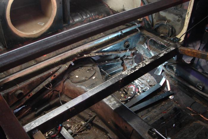

doheftnout rám, aby nám neuhnul

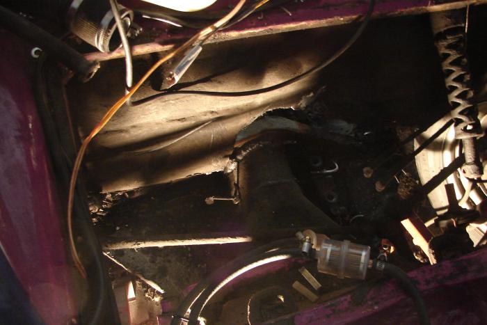

o 10.01.2010, 18:32 | Luke-Jeep
odparanej predek (co byl na prvni fotce...)

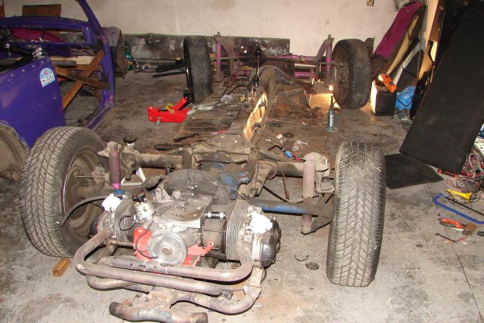

o 10.01.2010, 18:40 | Luke-Jeep
o 10.01.2010, 18:42 | Luke-Jeep
a je to venku :-)))
