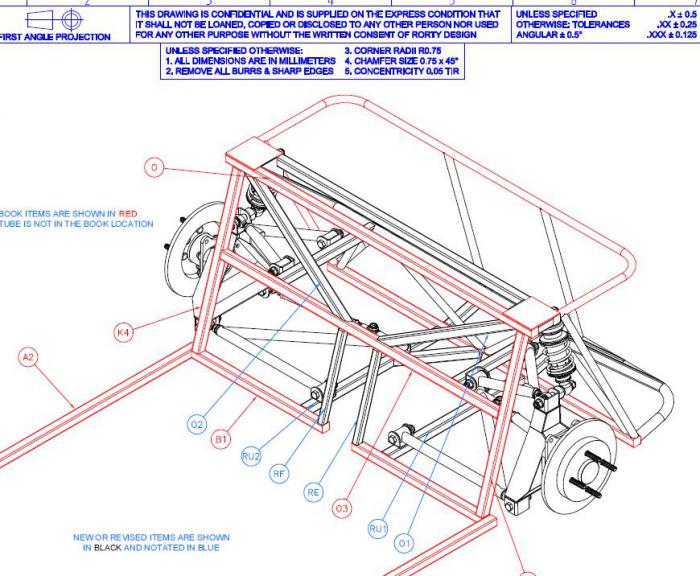

netuší někdo zdali je možný někde získat (legálně i nelegálně) dokumentaci, náčtrtky, plánky nebo cokoliv k TVR Cerbera ? ... stačil by mi samo jen rám kastle neni důležitá ale rozměry, dýlky , materiál apod k rámu....
sehnat to pujde asi stejně snadno, jako plánky na stavbu autocross buginy, která:
1) bude fungovat na 100% (jak na geometrii náprav ti nikdo nepoví...)
2) bude k něčemu vypadat (a ne jako psí bouda, koza vysoká atd..)
když jsem scháněl plánky(nebo alespoň obrázky stavby buginy na buginu, nic nebylo, leda koupit nějaký nepovedený "paskvily" z USA, nebo anglie pro "autograss"... Nakonec se povedlo rám zapujčit, oměřit a vymodelovat v catii, kde provedu patřičný úpravy na hl. oblouku a "okenním" rámu, aby se do buginy vešel i člověk vyšší než 170cm a při střeše se nezabil..)
mimochodem, není to TVR stavěný na celohliníkovým rámu z nějakejch podivně tvarovanejch odlitků a výlisků..?
ne-e, mel by byt trubkovej
.mycTD : super díky :)
Honza : na geometrii prdim ted, ale zalíbil se mi ten rám díky jednoduchosti a váze.... tzn že když se do něčeho pustim tak nemsim v catii vymejšlet tvary a počítat tuhost , zkrut apod protože tohle už někdo vymyslel za mě :)...... celohliník to nemá , má to normál trubkovej svařenej :)

jinak ten ram me zrovna prijde docela jednoduchej ... mysleno ze vetsinu drzi jen ten tunel kolem kardanu
co se tyka naprav a geometrii tak je k tomu hafo knizek a nakresu a vlastni realizace je pak na kazdem podle toho co stavi ... k beznejsim vecem jako auta ala Lotus Seven nebo GT40 se daj sehnat primo vykresy k ostatnim se musi laborovat :) teda spis se musi laborovat se vsim pac v CR jsou bezne dostupne jine dily nez v USA nebo UK ...

zazaa nejde ani tak o vahu, ale spis ze kdyz budes delat treba vzadu nejakej petiprvkovej zaves tak tam nic seriove dosazitelne (pokud zrovna nevrakujues supersport :)) pasovat nebude a proste vezmes poloosu s loziskem, kloubem a unasecem z neceho a k tomu tu tehlici udelas tak aby ti vsecky osy sedely na tu planovanou geometrii ... vepredu to nebejva takovej problem ...
01.01.2010, 18:21 |
zazaa zrovna to TVR je vzadu delane presne tak ... svarenec a unasec s rideli atd z neceho ... treba na Seveny koluje po netu navod na kompletni ISR napravu s vykresem na tehlice ktere jezdi hromada lidi bez problemu a je to prakticky same co je na tom TVR
nechci nic dokonale kopírovat, chtěl bych prostě pracovat s tim co bude dosažitelný a k tomu to celý přizpůsobit takže se to bude odehrávat od toho zdali seženu motor z motorky nebo nějakej z auta a podle toho pžizpůsobit kostru ..... nákresy těch rámů shánim hlavně z důvodu že dost věc z toho se dá okopírovat a je jistota že tam nebude problém s tuhostí apod :) každopádně ano, chci si udělat lowcost :)

modelování v catii - bylo to rychlejší, než vymejšlet jak udělat pohled/výkres na danou trubku na papír takhle mam krásně popsanej celej rám, můžu si s tím rozměrově kolem "pilota" hejbat dle potřeby aniž bych zkurvil X trubek:)
