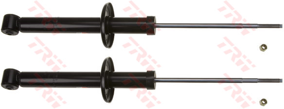

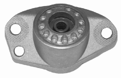

no mozna budu placat protoze nevim jak ma polo horni ulozeni tlumice...
to o cem mluvim je neco jako tohle:
nebo prodavaji nejaky kity:
¨ [ Link ]
takze koukam na horni ulozeni a tlumic a asi by nebyl problem to udelat.
Ja to zatim resil jen na dodavku kde se koupila cela origo sada a na pajero kde se do pruziny vkladal mech, ale to ma tlumic mimo pruzinu.
