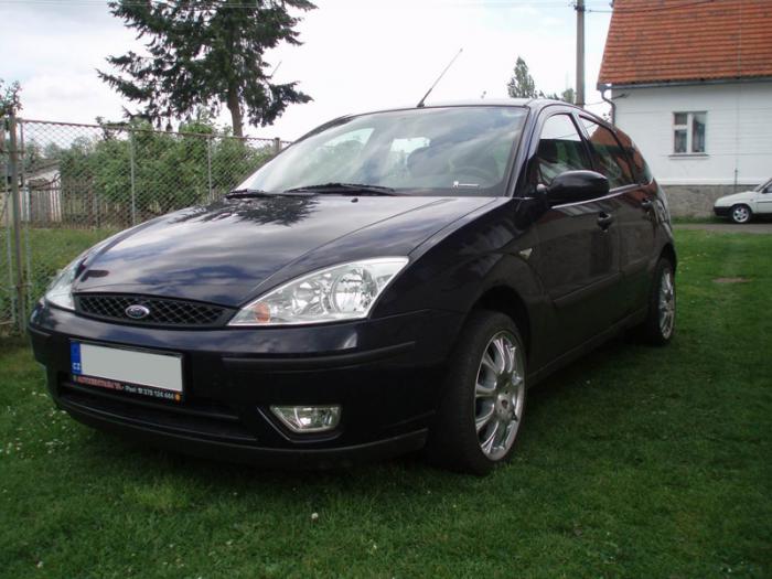

o 06.11.2009, 10:40 | MiniMike
tady jen tak pro predstavu ;-) seriovej podvozek.... 7,5x16 ET35...
Lucni.konik: tak ja si myslim, ze by to melo byt v pohode... rafek je o 1,5" (cca 40mm) uzsi... a kdyz se ti zmensi ET o 15, tak vlastne ty tvy na tom budou jeste lepe nez ty 16 :-) budes o 5mm jeste do auta....

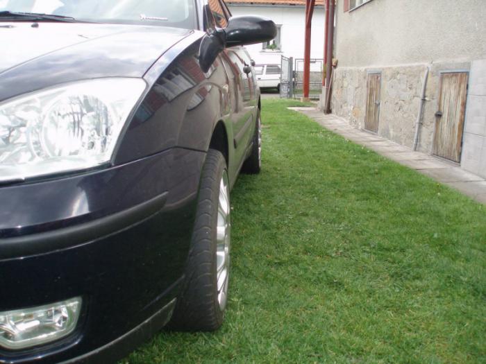

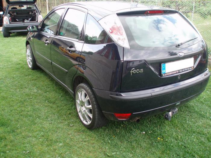

o 06.11.2009, 15:50 | MiniMike
Honcke: V tomto focusu je tech koni jeste min :-D
a jak pises, co vyrobce to jiny "parametry".
Nene vymenime vsechny 4 gumy :-) z 205/50/16 za nejaky 195/50/16 nebo 195/45/16, aby to vzadu neskrtalo....
a fotky z boku moc nejsou, ale snad to bude stacit.....
