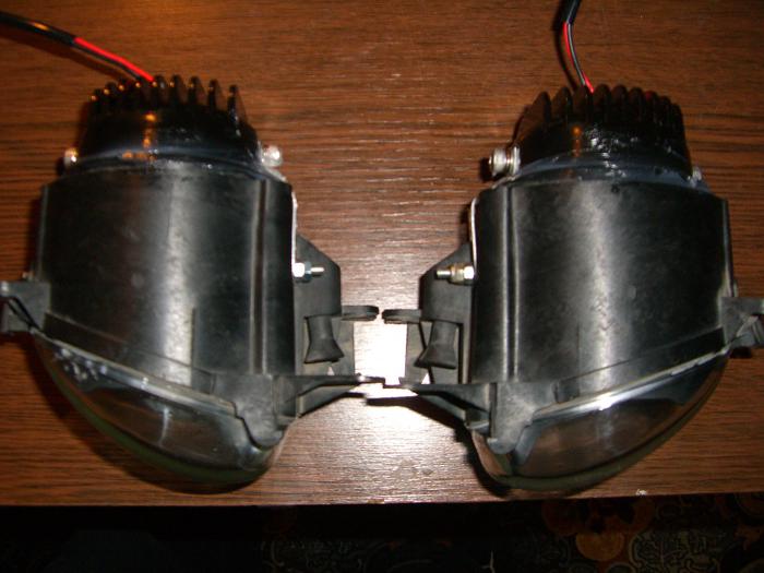

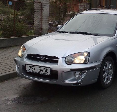

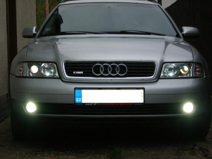

Tak už sem se naštval a řek si dost,denně 10x zapalovat výbojky žádnej hollywood a tak jsem implantoval homologované DRL LED denní svícení do mlhovek mého pracovního vozu které bez tak sem nikdy nepoužil a překvapivě je to good-))

Nechápu z jakého důvodu,ve dne to neoslnuje a v noci se to samo vypne mam to na lightsensor.

Ale prdlačku špatně je to tak schválně zapnuté na porovnání s xenonem jinak to má n¨modul na deaktivaci při xenonech,bože ty si chytlavej ty kluku.

vypada to jako mlhovky a podle fotek to sviti jako mlhovky, kevsemu to neni zapojene podle vyhlasky takze aji reakci lukasina chapu.

Sakriš a co nám tu pár diodek vyvolá za diskusi-))Upřímně ono to ještě neni finále,protože ty skla tech mlhovek jsou zesekaný od kamínků dojde k tomu že to stejně vyndam a koupim k temhle led okrasný chrom kroužky a zainstaliüji to přímo jen do toho plast otvoru v mřížce nárazníku.

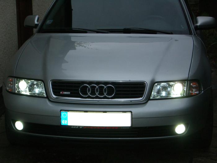

Tak mne sviceni mlhama ani denni sviceni pres den moc nevadi..ale kdyz s mlhou sviti nejaky magor v noci kdyz je mokra silnice a svetlo je doslova vylite na silnici a ja nevidim na cary na silnici,mam chut zapnout ty sve mlhy, at vidi jake to je :-D K cemu nekomu ta zapla mlha je,vzdyt sviti jen kousek pred sebe a veskery ucinek je ta tam,je mu to absolutne k hovinku :-/

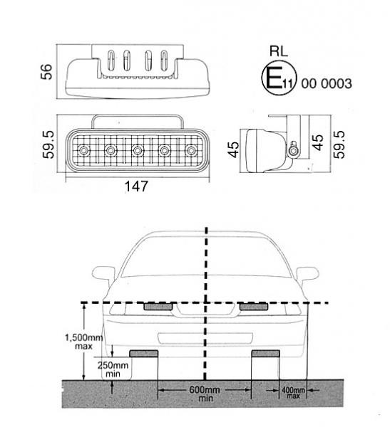

tak panove a co kdyz to auto originál mlhovky nemá a ja je tam dodělám denní světla do míst kde nermálně jsou,tak je podle Vás take mlhovka? :-) defakto denní svícení muzete dat kamkoliv viz náčrt zde, montujeme tak 5-8 aut každý týden a ještě ani jeden zakazník neměl nikdy problém
danny prodavaji se homologovane pozicni světla a nejsou ani zas tak drahe tech druhu a tvaru je nekolik umim sehnat

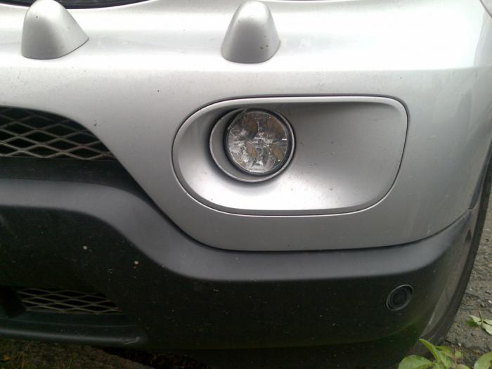

jinak u mě udělal jsem kovovou konstrukci, do te osadil denní svícení,udělal kryty na ně včetně zámku, aby to neupadlo a štelování se dá uděla i od oka proti stěně případně na regloskopu...
